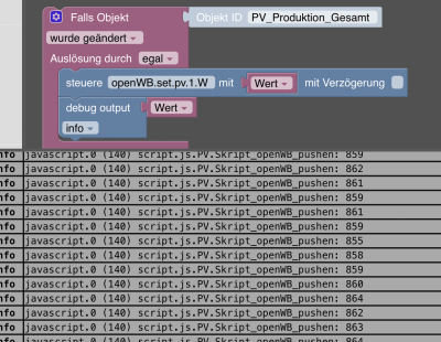

ich verzweifele langsam an MQTT. So langsam habe ich jeden MQTT Thread durch und komme doch nicht so recht weiter. Ich möchte gerne die PV und EVU Werte vom ioBroker per MQTT an die WB senden.
Der MQTT Adapter im ioBroker ist mit der WB verbunden, in der WB ist die Bridge nicht aktiv. Werte kommen sauber im Sekundentakt in der Wallbox an.
Die Werte kommen mit diesem Blockly in das Set Verzeichnis:
Blockly
Blockly
Mein Problem ist, dass im ioBroker Log mit jedem gepushten MQTT-Set ein Eintrag passiert:

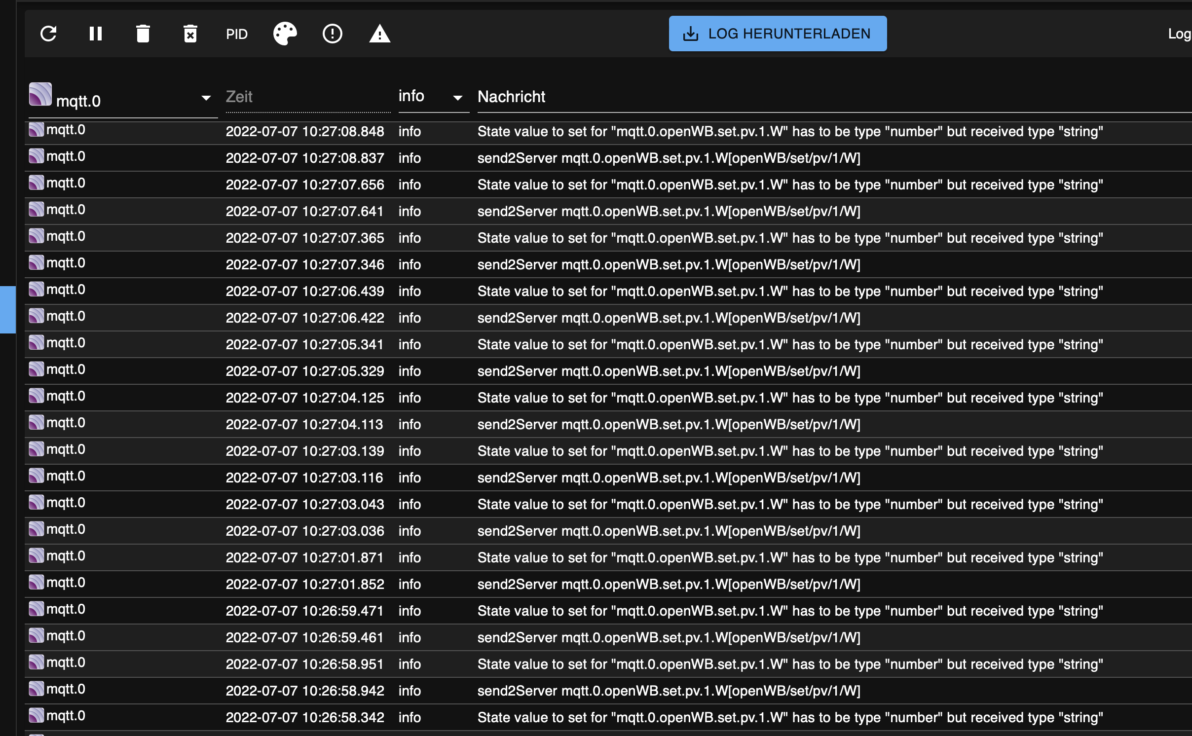

log mit richtigen Werten
Der gesteuerte Datenpunkt ist vom Typ Number und kein String.
Hat jemand eine Idee hierzu?

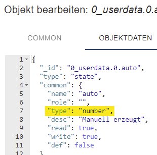

Hat nix mit openWB zu tun.
Lösch die Datenpunkte... der js-controller legt sie dann wieder neu richtig an. Achtung: History wird gelöscht.
Alternative: Datenpunkt bearbeiten
screenshot 1657192447.jpg (21.57 KiB) 2900 mal betrachtet

ftd hat geschrieben: Do Jul 07, 2022 11:16 am Hat nix mit openWB zu tun.
Lieben Dank. Das war es. 👍
