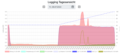

habe eine openWB series2 standard+ mit Version 1.9.271.
Habe gestern beim Sofort-Laden die Energiemenge auf 14 kWh begrenzt. Gestern Abend war dann entsprechende Energiemenge im Auto (ca. 62 % SoC).
Heute morgen wurde dann nochmal geladen. Das begann um 4:15 Uhr nachts, wenn hier alles schläft (siehe Anhang). Was könnte die Ursache sein? Kann ich etwas tun?
Grüße Maurice
Könnte ein aktiviertes
- Nachladen
- Morgenladen
- Zielladen
sein.
Kann ich etwas tun?
nachsehen. :mrgreen:
