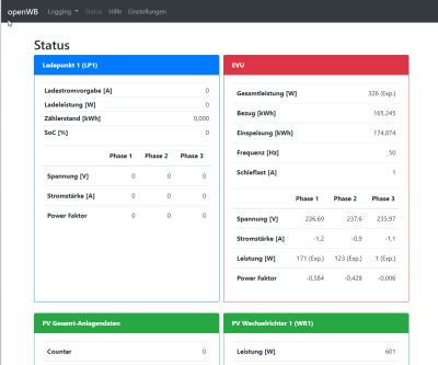

Habe alles soweit eingerichtet eingerichtet und ich erhalte auch Daten. Allerdings stimmt der angezeigte Hausverbrauch nicht:

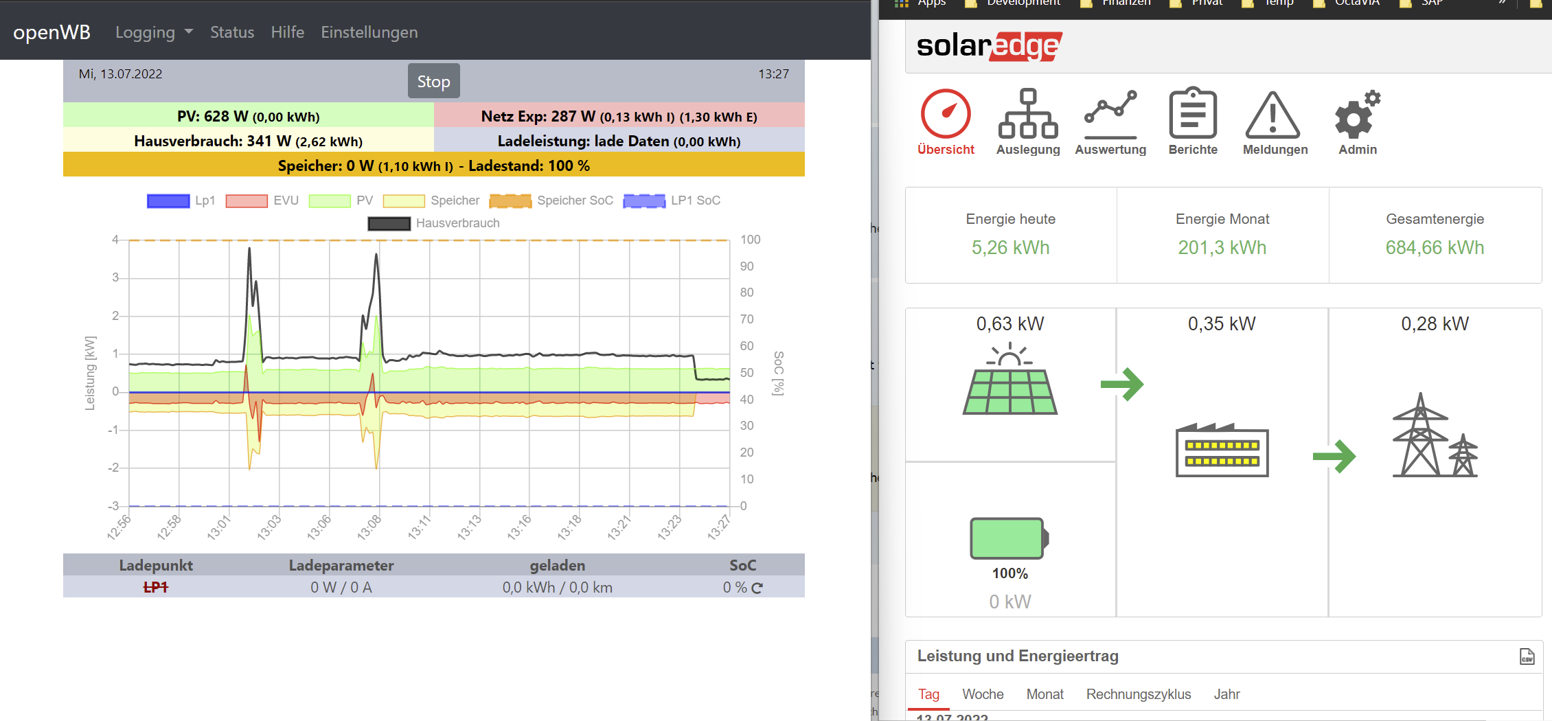

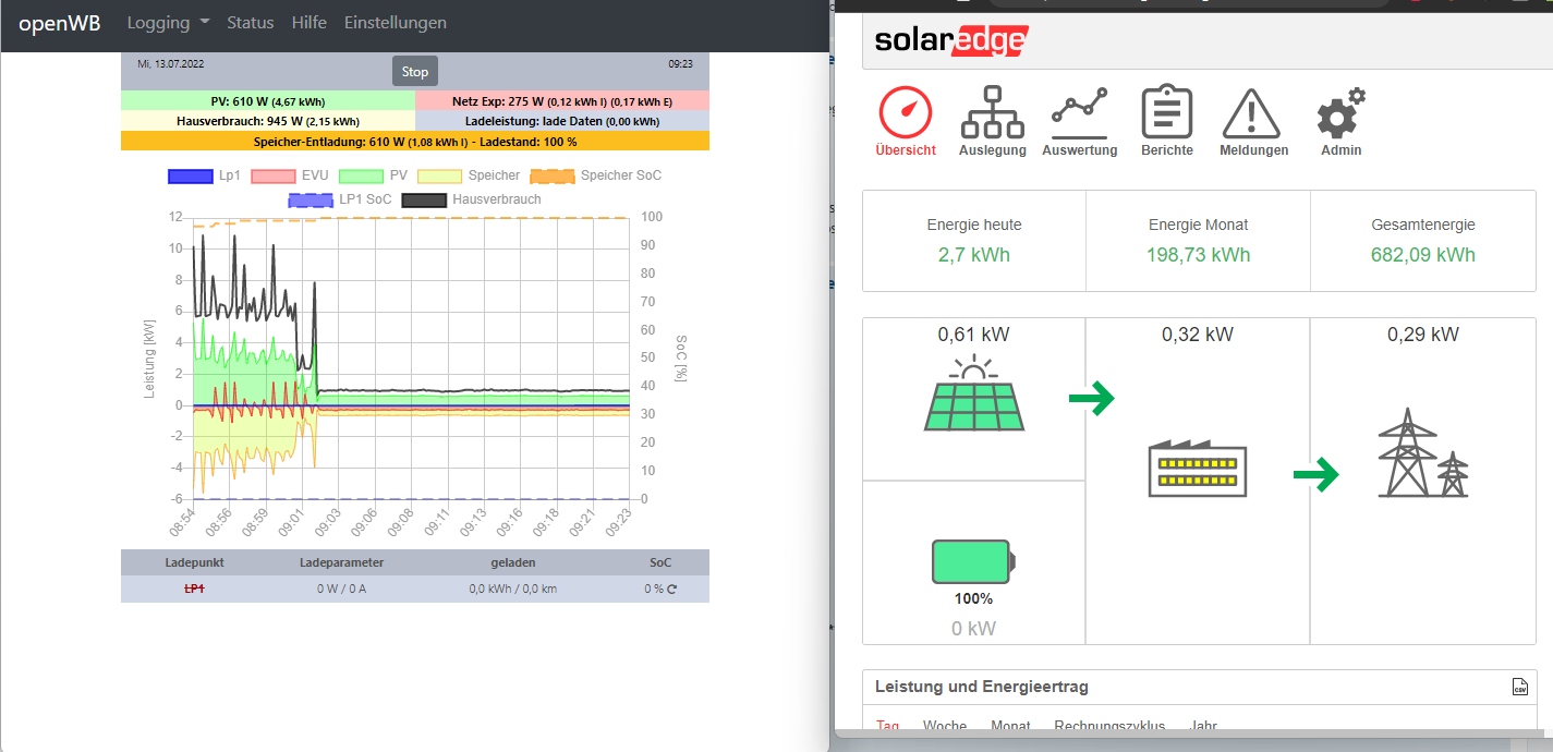

OpenWB zeigt in dem Beispiel 945W an, das SolarEdge Monitoring jedoch 320. Und ich bin relativ sicher, dass SolarEdge hier richtige Wert ist. Zudem fällt auf, dass der in OpenWB angezeigte Hausverbrauch ca. (Hausverbrauch + PV Produktion) in SolarEdge ist, sprich in dem Beispiel 320W + 610W = 930W.

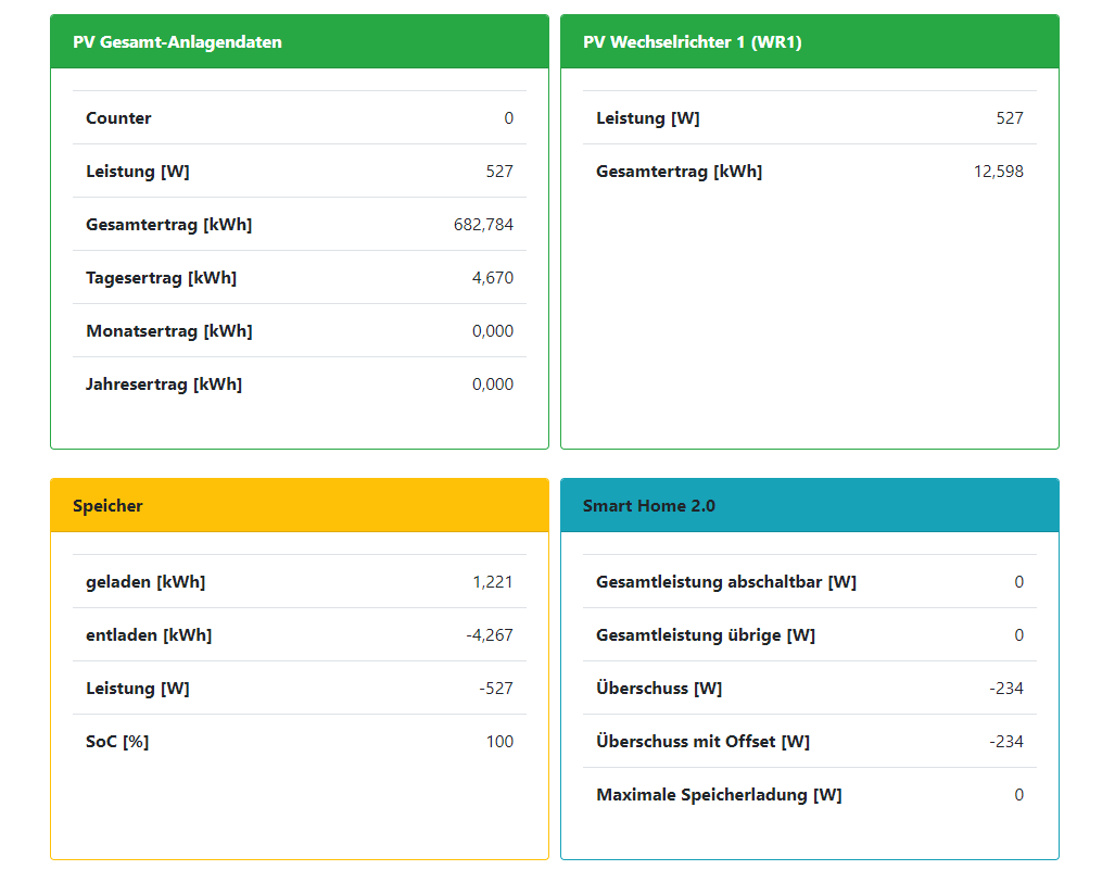

Irgendwas stimmt mit deinem Akku nicht.
Angeblich werden 527Watt (gleich mit PV) entnommen.
Laut solaredge aber 0
Also 527PV + 527Akku - 326Einspeisung
Bleibt für Haus 728W

ich habe ähnliche Kombi, SolarEdge, Speicher (LG 10HV) und bei mir ist in der Version 1.9.272 das gleiche Thema. nimm die stable 1.9.271, da funktioniert alles.

Das Problem wird weniger mein Akku sein sondern die openWB Berechnung denke ich. Zu dem Zeitpunkt wurde tatsächlich nichts vom Akku entnommen, da genug vom Dach.

Klasse, bin jetzt auf die aktuelle Stable gegangen und siehe da: Passt! Danke @der linus
