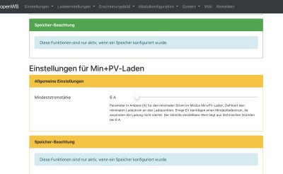

Geht es nicht, dass su für Min+Pv die Mindeststromstärke auf 16A stellst? So sollte er mit ca 3,5 kw laden
Meinst du das?

Dann würde er über PV ja aber auch mit mind 16A laden. Das ist definitiv unerwünscht.

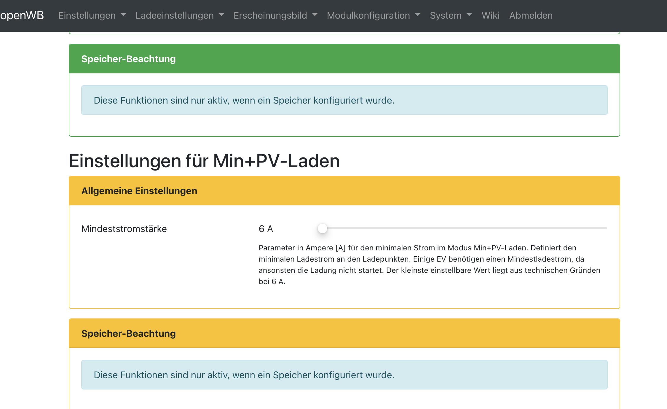

Ich glaube, du suchst einen nicht vorhandenen Modus "Min+Eigenstrom", bei dem der Speicher wie PV behandelt wird. Min+PV ist eigentlich PV-geführt, aber mit Mindeststrom.
Eigentlich sollte der Speicher für die Hausversorgung sein und nicht dafür, mit maximaler Leistung das Auto zu laden.

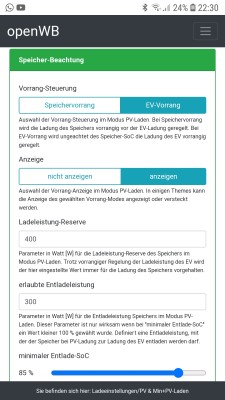

Aber ich möchte eben den Speicher ins Auto entleeren.
Re: Min + PV Laden
Die Funktion nennt sich "erlaubte Entladeleistung" unter Speicherbeachtung.
Dort kann ein entspr. hoher W- Wert hinterlegt werden, welcher dann zur EV- Ladung mit genutzt werden darf.

Hab's selbst gefunden. Man muss noch den minimalen Entladen SOC dazu auf unter 100 % einstellen. Also bei mir dann 5% weniger geht nicht.
Re: Min + PV Laden
Richtig, SoC muss auf unter 100% stehen.
Gilt auch für EV- Vorrang, ist nur in älteren SW- Ständen unübersichtlich gestaltet.
In Versionen so ab ca. 250 wurde das angepasst.

Gerade getestet, aber funktioniert nicht. Er lädt dann auch wenn die Hausbatterie leer ist.
