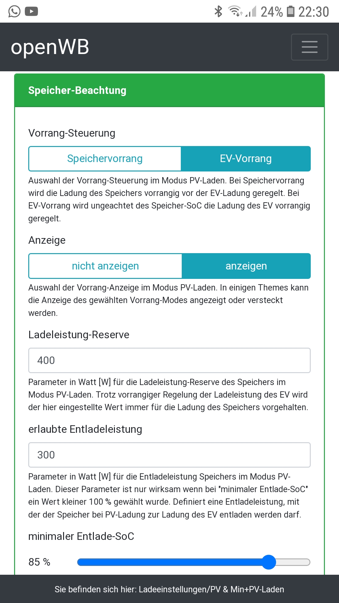

				Moin,
so das Optimum der Einstellungen habe ich für meine custom noch nicht gefunden.
Besonders im Modus "Min + PV-Laden" stört mich, dass das Auto bei fehlender Sonne immer nur extrem langsam beladen wird. Ich habe eine Hausbatterie von Sonnen aus der ich 4,5 kW entnehmen kann. Die openwb lädt dann aber nur mit knapp 1,2 kW. Auch wenn es sonst kaum Verbraucher gibt.
Kann man das irgendwie einstellen? Also wenn ich 4,5 kW entnehmen kann und sonstige Verbraucher nur 0,5 kW benötigen, dann wäre ja noch 4 kW für das Auto über ohne dass ich Strom vom EVU beziehen muss. Aber irgendwie regelt die Box das nicht hoch und bleibt immer bei 1,2 kW. Das ist vermutlich die eingestellte Untergrenze von 6A, auf 3 Phasen würde das 1,3 kW ergeben. Aber das sollte ja die Untergrenze sein und nicht die Obergrenze für den Ladevorgang. Die Obergrenze sollte Strombezug <= 0 darstellen. So ist es m.E. auch eingestellt.
Kann jemand helfen? Danke vorab.
