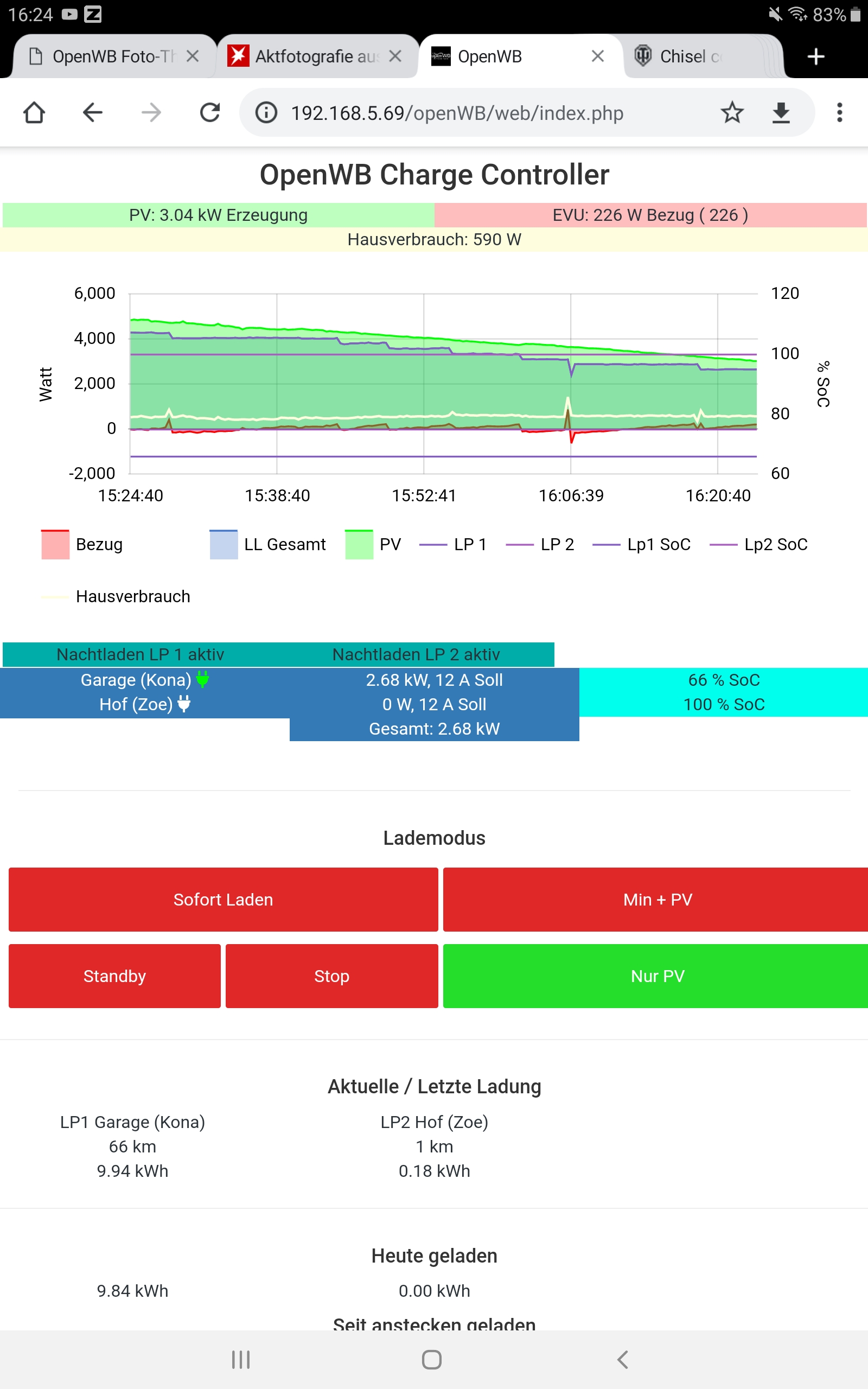

Ich habe auch Solaredge.
Mein Zähler (auch ein ..WND...) ist so im Tableau verdrahtet , das er im Netzanschlusspunkt sitzt und saldierend ausweist ob ich Strom beziehe oder einspeise. Dieser Zähler ist direkt am Wr angeschlossen. Der Wr selber liefert dann den aktuellen Stand vom Zähler und zusätzlich die Pv Leistung selber. Diese Konfig reicht für openwb und für die Sterung der Ladestationen.
Auf dem Solaredge Portal kannst du dann die Zahlem im Detail anschauen.
Grün ist Pv Lesitung
Rot ist Bezug oder Einspeisung
Gelb ist gerechneter Hausverbrauch.
Blau ist die pv gestützte Ladun vom Auto
(530.18 KiB) 814-mal heruntergeladen
