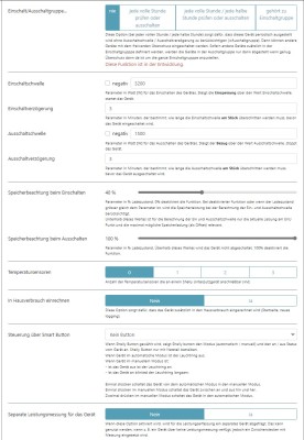

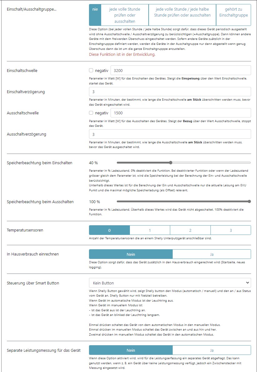

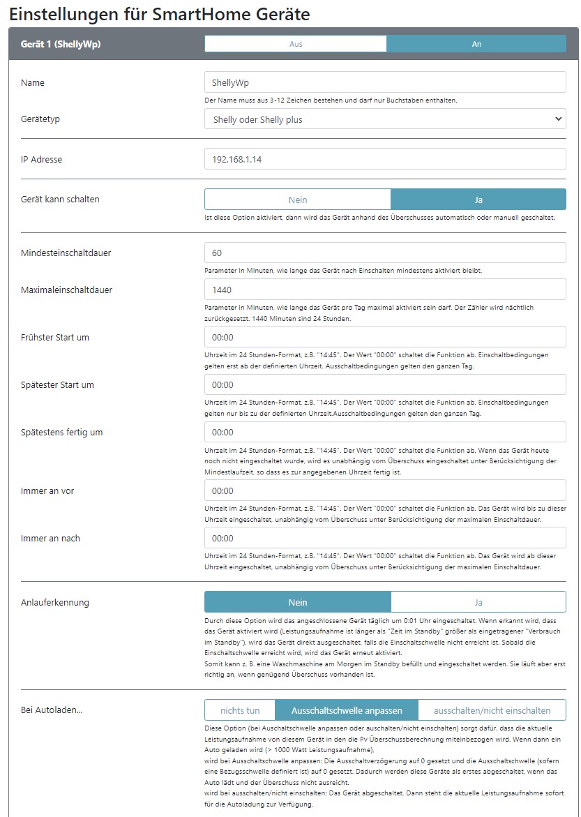

Anbei noch die Screenshots der Einrichtung des Shellys sowie des Dashboards (zum Zeitpunkt des Screenshots ist der Schalter aktiviert).
