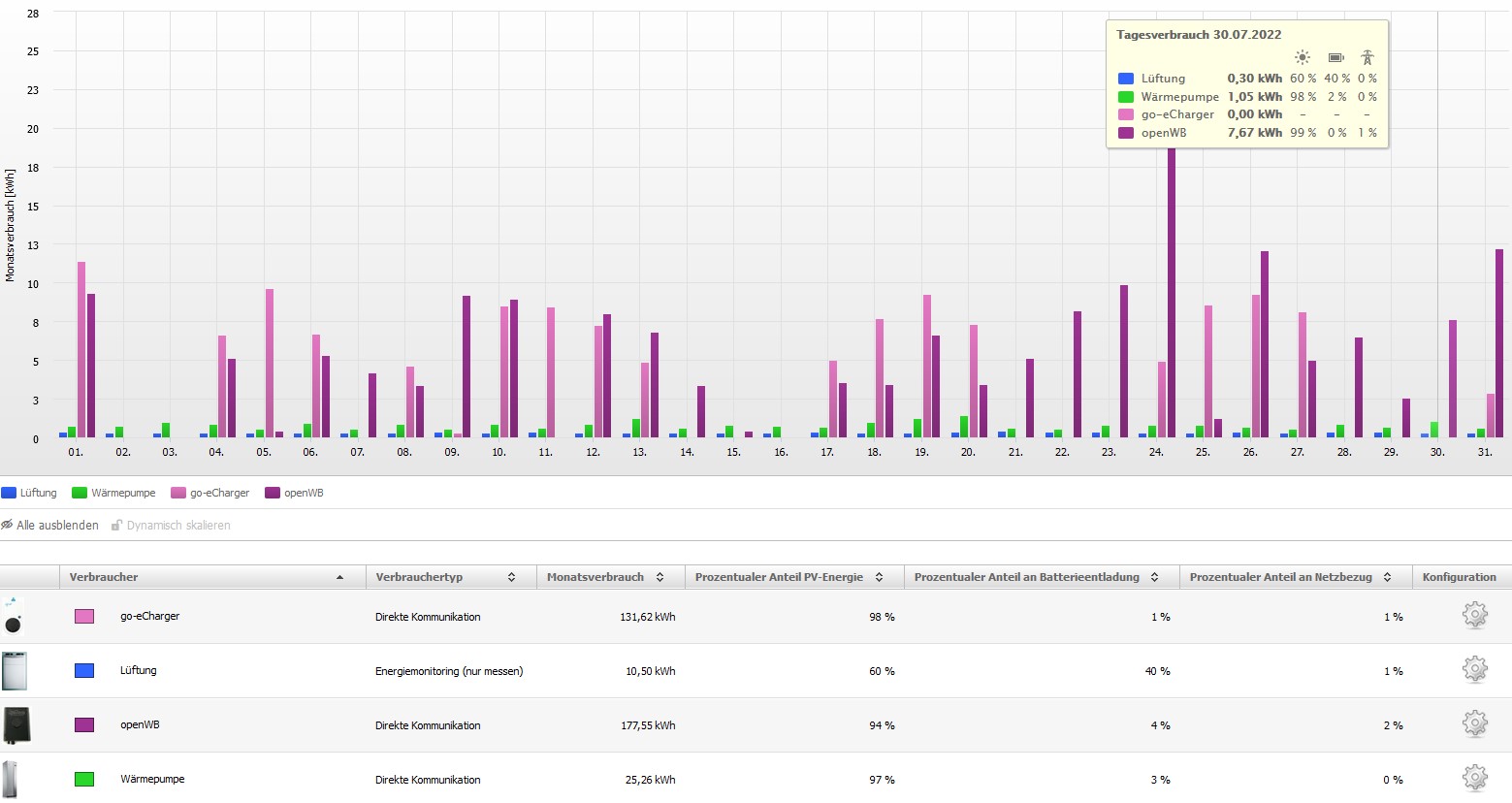

Re: Laden mit Nachbarn. Abrechnung Sonne bzw. Netzverbrauch möglich?
Hast du eine SMA Anlage? Wenn ja kann man die Aufteilung über den SAE machen, das sieht dann so im Sunnyportal aus:

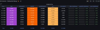

Parallel dazu habe ich mir selber noch was gebaut in Grafana:
