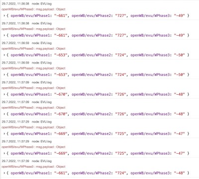

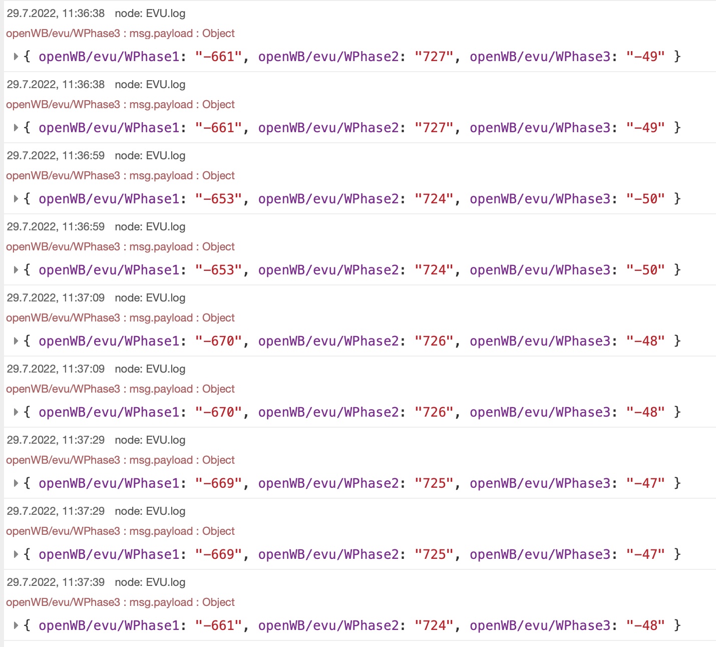

Weil ich ja gerne mit nodeRED rumspiele, hab' ich das mal als Anlass genommen, einen Weg zu finden, wie man die Watts am EVU-Punkt mal mitloggen kann.
Da in der openWB die drei Phasen in einzelnen Topics sind, müssen die erst einmal zusammengefügt werden. Die erste join-Node wartet auf Werte von allen drei Phasen und packt diese in eine einzelne Message. Dummerweise ist die Reihenfolge der drei Werte vom Zeitpunkt des Publishen abhängig. d.h. es ist nicht immer L1, L2, L3. Deshalb wird die Message wieder auseinandergehackt, nach Topics sortiert und dann wieder zusammengeführt. Nun ist die Reihenfolge immer L1 L2 L3. Im Debug-Output sieht man dann die drei Leistungswerte. Dass die bei mir so aussehen ist normal, denn ich mache keine Nulleinspeisung. Aber bei @DFI sollten sie nie negativ werden.
Hier noch den Flow:
Nochmehr OT:
Das Ganze ist nur eine Vorübung auf loggen der Netzfrequenz und anderen Werten. Denn letztens sind bei mir beide e3/dc-Wechselrichter ausgefallen und der Support lieferte dann als Grund für die Abschaltung, dass die Netzfrequenz bei 51.5Hz gelegen habe. Als Erklärung für diese Frequenz wurde angegeben, dass "wenn in der Nähe Baustellen oder Netzarbeiten wären, würde oftmals die Netzfrequenz angehoben." Ich mag beides nicht glauben. Ich meine, dass bei Netzarbeiten keine Frequenz erhöht, sondern die betreffenden Stellen spannungslos geschaltet werden. Die 51.5Hz wären ja schon ein ein ziemlicher Hammer - es war aber schon sehr sonnig an diesem Tag, aber da müssten ja alle Wechselrichter ausgegangen sein und ich bin beim Support aber ziemlich gut durchgekommen. Es war am 15.07 von 8:15-12:30 Und ich meine auch noch, dass die Netzfrequenz in ganz Europa identisch ist.
Hier noch den Flow:
