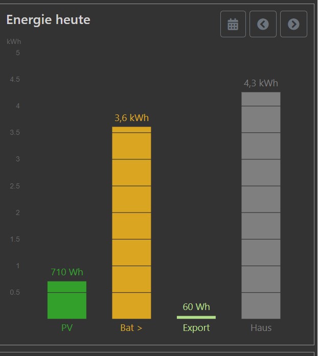

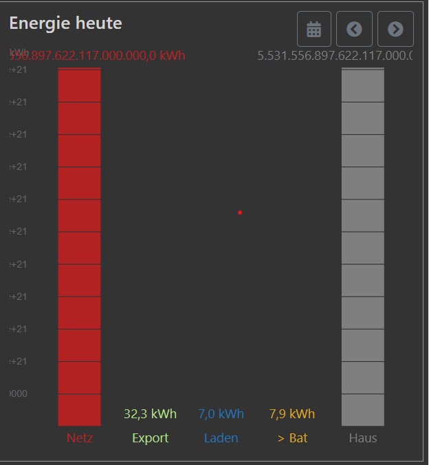

Trotz der Warnhinweise habe ich die Adresse geändert, es hat mich zwar beim Einrichten des SOC Moduls nicht weitergebracht, stattdessen fehlen mir jetzt in der Anzeige "Energie heute" die Werte für den PV Ertrag und die Lademenge.
Ich habe natürlich die IP Adresse im Netzwerkadapter wieder zurückgesetzt, die Anzeige ist aber nicht wieder erschienen.
So wurden die Werte vorher dargestellt:
Und jetzt werden sie so dargestellt:
Kann mir jemand helfen wie ich diesen Fehler korrigieren kann und bitte entschuldigt meine laienhaften Formulierungen.

Bis auf den Bezugs Wert sieht es für mich OK aus.
Warte mal bis morgen, ob es sich normalisiert.

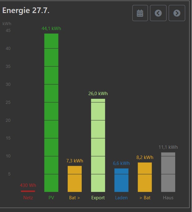

Guten Morgen,
es hat sich tatsächlich fast alles normalisiert, dass Einzige was in der Übersicht jetzt noch fehlt ist der Netzbezug!!!
Gibt es dazu irgendwelche Ideen???
