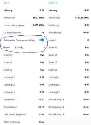

So sieht es im Dashboard aus:

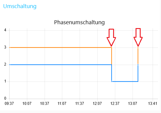

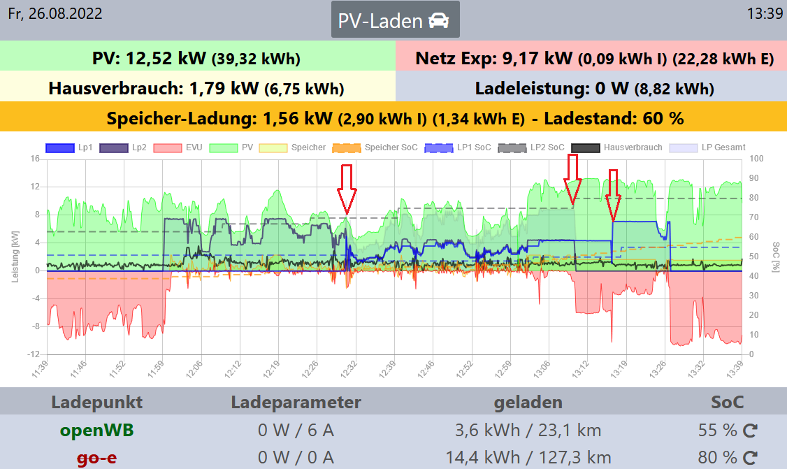

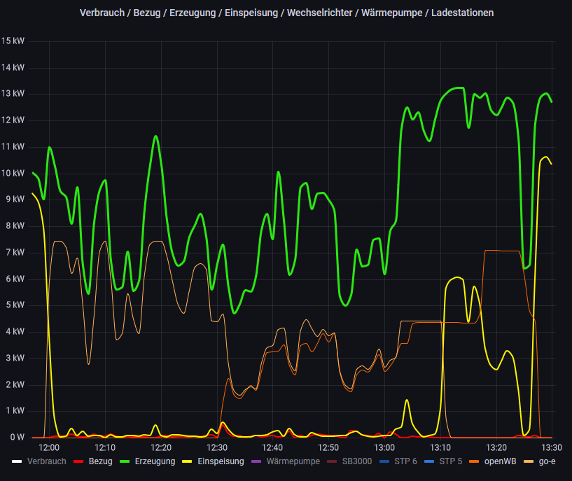

Habe die Phasenumschaltung ausgeweitet für beide LP und es hat im ersten Anlauf direkt geklappt, so wie ich es mir gedacht habe:
log um.png (8.91 KiB) 12087 mal betrachtet
Erst lädt nur ein Auto, später werden dann beide geladen.
Beim einstecken des 2. Autos (1. roter Pfeil) wird erkannt, dass der Überschuss für 2 Autos zu gering ist, und es werden beide LP auf 1p umgeschaltet.
Um 13:10 Uhr (2. roter Pfeil) ist ein Auto fertig geladen.
Um 13:18 Uhr (3. roter Pfeil) wird wieder auf 3p umgeschaltet, da Überschuss für 1 Auto ausreicht für 3p.

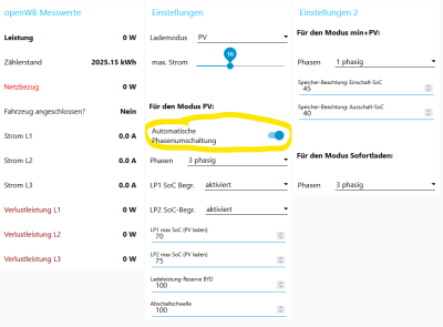

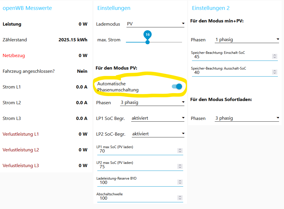

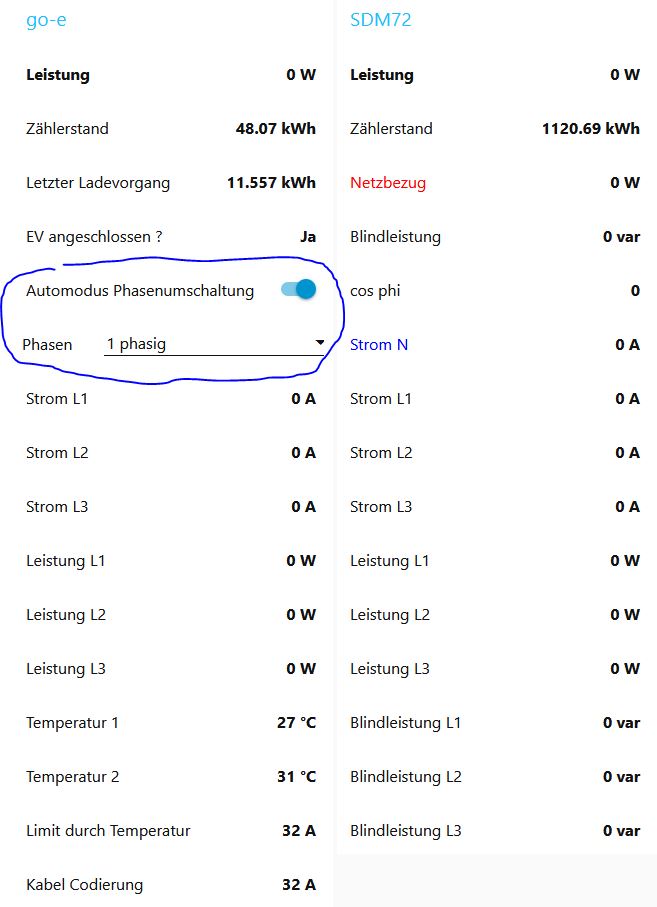

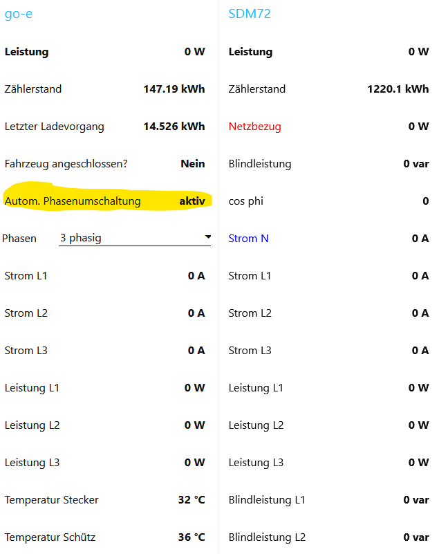

Von der Bedienbarkeit sieht es so aus:
Hier kann man die automatische Phasenumschaltung anwählen.
Falls man wieder den orig. openWB Automodus benutzen möchte, deaktiviert man den Schalter und wählt unterhalb bei "Phasen" Automatik aus.
Hier wird ein Hinweis eingeblendet ob die Automatik Funktion aktiv ist.

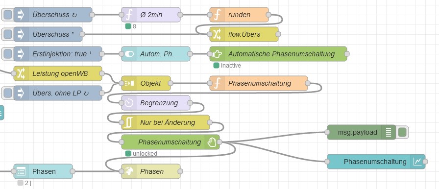

hier ist mein aktueller openwb/go-e flow.
Musst du selber schauen was du davon brauchst.
u.a. habe ich eine Umschaltung von 20 auf 16A und umgekehrt drin, wenn von 1 auf 3p gewechselt wird.
sowie ein Ersatz "PV-Laden" falls openWB mal ausfallen sollte :D
flows.json.txt
(122.71 KiB) 385-mal heruntergeladen
node-red-contrib-cron-plus
node-red-contrib-calculate
node-red-contrib-switch-break
werden z.B. benötigt.
Auch nutze ich als Eingangs msg "Überschuss ohne Ladepunkte" aus einem anderen flow (global.Übers-ohne-LP)
