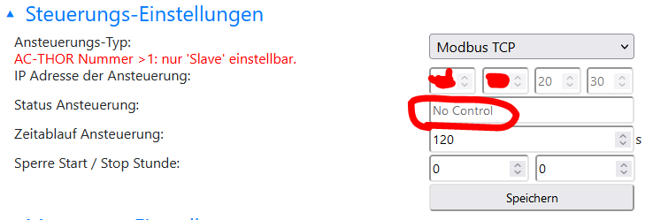

Im Webfrontend des Acthor ist alles soweit korrekt eingestellt. Auch die IP der openWB wird korrekt angezeigt, es ist jedoch immer No Control zu lesen (siehe Dateianhang).

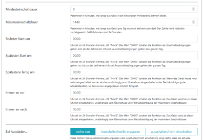

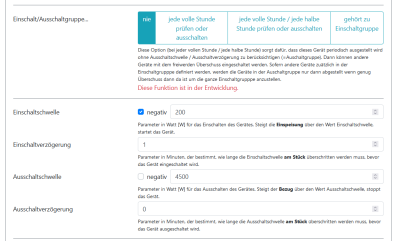

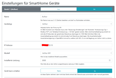

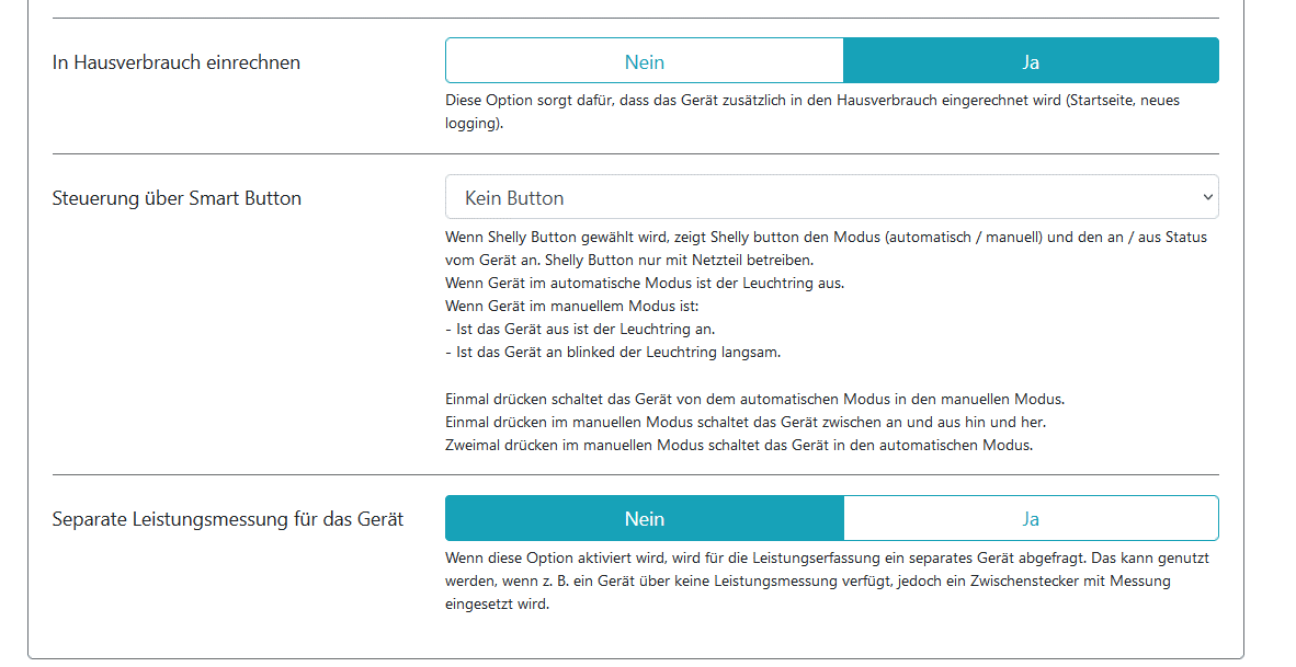

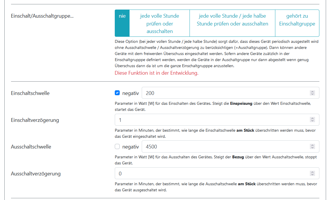

Im SmartHome 2.0 ist soweit auch alles korrekt konfiguriert wenn ich mich nicht täusche. Jedoch erfolgt einfach keine Regelung des Acthor. Die Einstellungen im SmartHome 2.0 sind auch als Dateianhang mit an dieser Nachricht. Bitte schaut drauf und gebt mir Feedback ob es einen Fehler in den Einstellungen gibt. Ich habe es so eingestellt, dass auf jeden Fall eingeschalten wird, auch wenn Netzbezug vorliegt um zu testen.

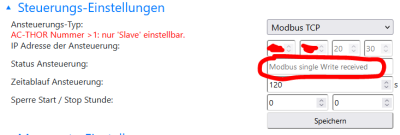

Der Acthor ist auf Modbus TCP mit einer Ansteuerungszeit von 120 s eingestellt. Es wird die IP der openWB korrekt angezeigt und es heißt mittlerweile auch beim Status der Ansteuerung "Modbus single Write received" (siehe Grafik).

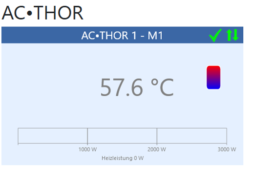

Problem: Der Heizstab beginnt nicht zu heizen (siehe Grafik).
Hast du noch einen Tip woran das liegen könnte?

Acthor bekommt den aktuellen Überschuss übertragen nachdem die Einschaltbedigung durchlaufen ist.
Uberschuss: -227 Uberschuss mit Offset: -227
Da der aktuelle Überschuss < 0 ist, passiert momentan garnichts.

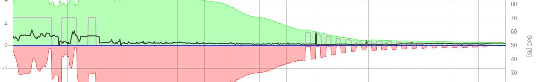

Soweit funktioniert alles. Es gibt nur ein Problem: Der Acthor schaltet ein, läuft eine definierte Zeit, ca. 3 Minuten und schaltet dann wieder für ca. 2 Minuten aus (siehe Graph). Wie kann ich dieses Verhalten unterbinden?

Hast du smartmq = ja in den generellen Smarthomeparametern gesetzt ?
Dann sollte das Smarthomelog etwas anders aussehen .
Bitte smarthome.log und acthor.log hier posten.
