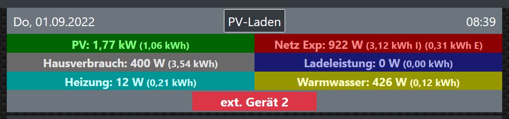

Zum einen nutze ich einen Webhook beim Abstecken um damit gleich das Tor zum Grundstück zu öffnen, wichtiger bzw. auch einfach schöner finde ich es, Heizung (Wärmepumpe) und Warmwassererzeugung (läuft autonom über eine gesonderte kleine Wärmepumpe) gleich im Header darzustellen. Ausgelesen werden die über SDM120 bzw. SDM630 und das LAN Interface.
Die Schaltung von ext. Gerät 2 ist um im Notfall Warmwasser auch über den Heizstab bei PV Überschuss erzeugen zu können, sollte einmal die Warmwasser-Wärmepumpe im Sommer ausfallen. Im Winter läuft die Heizung als Backup und im Sommer ist genug Überschuss vorhanden, dass das Szenario für mich passt. Ob die Freigabe von oWB für den heizstab zum Einsatz kommt oder nicht ist wiederum über die Schwellwerte der Wassertemperatur hinterlegt, läuft also autonom. Ich weiß das könnte auch Smarthome 2.0, aber auch finde ich das grafisch oben einfach schöner gelöst da ich unten bei SmartHome 2.0 sonst nur "unwichtige Verbraucher" wie Waschmaschine, etc. drin habe.
