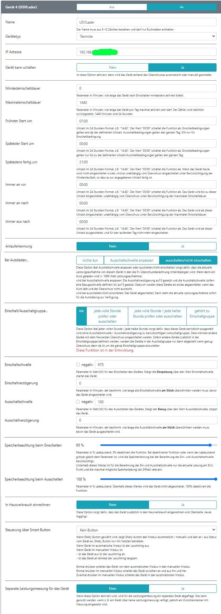

Mein Szenario:
Ich habe ein 600W Ladegerät, das ich mit PV Überschuss einschalten will. Also habe ich folgendes konfiguriert:
Smart Home 2.0
Gerät kann schalten: ja
Mindesteinschaltdauer: 0
Maximaleinschaltdauer: 1440
Frühster Start um 07:00
Spätester Start um 00:00
Spätestens fertig um 21:00
Immer an vor 00:00
Immer aus nach 00:00
Anlauferkennung: nein
Bei Autoladen: ausschalten / nicht einschalten
Einschalt/Ausschaltgruppe... nie
Einschaltschwelle: 1000
Einschaltverzögerung: 1
Ausschaltschwelle: 100
Ausschaltverzögerung: 0
Speicherbeachtung beim Einschalten: 95%
Speicherbeachtung beim Ausschalten: 100%
In Hausverbrauch einrechnen: nein
Steuerung über Button: kein Button
Separate Leistungsmessung für das Gerät: Nein
Gerät steht auf Automatik
Nun hätte ich erwartet, dass das Gerät bei einer Einspeisung von über 1000W eingeschaltet wird. Allerdings wird das Gerät schon vorher aktiviert, sobald die PV Strom erzeugt (die Schwelle kann ich leider nicht nennen) und das obwohl der Speicher (Tesla Powerwall) irgendwo bei 40% rumdümpelt. Sobald ich ein Auto zum Laden anstecke, wird das Gerät auch ausgeschaltet (wie konfiguriert).
Irgendwie stehe ich auf der Leitung.

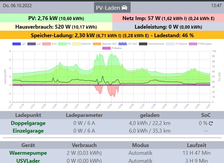

Zustand der OpenWB:
PV Ertrag: 4,1 kW
Hausverbrauch: 265W
Powerwall bei 69% (Ladung 3,64kW)
Netz Imp: 67W
USVLader ist an. Sollte aber eigentlich noch aus sein. Die Logik, wie OpenWB das Gerät schaltet, habe ich noch nicht herausgefunden... Aber das Gerät wird geschaltet.
Wolfgang

Okay der tasmota müsste korrekt erkannt werden.
Bitte noch mal Unterlagen liefern.
viewtopic.php?f=14&t=5923
Und das Hauptbild mit dem Smarthome.log

Re: Tasmota (sonoff) schaltet nicht richtig.
Hi Oliver,
danke, dass Du dich da so rein hängst.
Ich hoffe, da ist alles dabei, was Du brauchst.
Wolfgang

Damit openWB Speicherbeobachten beim Einschalten kann berücksichtigen, muss du einmalig deine Speicherladung parametrisieren:
Mit der maximalen Speicherladung in Watt wird dann ein Überschuss mit offset gerechnet.
Der Wert ist bei dir 0 (dritte Zeile von oben), deshalb wird der Tasmota schon bei einem SpeicherSoc von 46 eingeschaltet da Überschuss und Überschuss mit Offset gleich ist (zweite Zeile von oben)
Bitte in die Smarthomeeinstellung 2.0 gehen und ganz runterscrollen. Da hat es den Parameter maximale Speicherladung in W
Hier eine Wert reinschreiben, der maximalen Speicherladung deiner Batterie entspricht (3000 W) ? Dann sollte es laufen.
2022-10-06 13:48:42,469 INFO Speicher Entladung(-)/Ladung(+): 2150 SpeicherSoC: 46
2022-10-06 13:48:42,468 INFO Uberschuss: 2096 Uberschuss mit Offset: 2096
2022-10-06 13:48:42,468 INFO EVU Bezug(-)/Einspeisung(+): -54 max Speicherladung: 0
2022-10-06 13:48:37,462 INFO (4) USVLader Einschaltverzögerung erreicht, bereits ein
2022-10-06 13:48:37,462 INFO (4) USVLader Überschuss 2087 größer Einschaltschwelle oder Immer an Zeit erreicht 670
