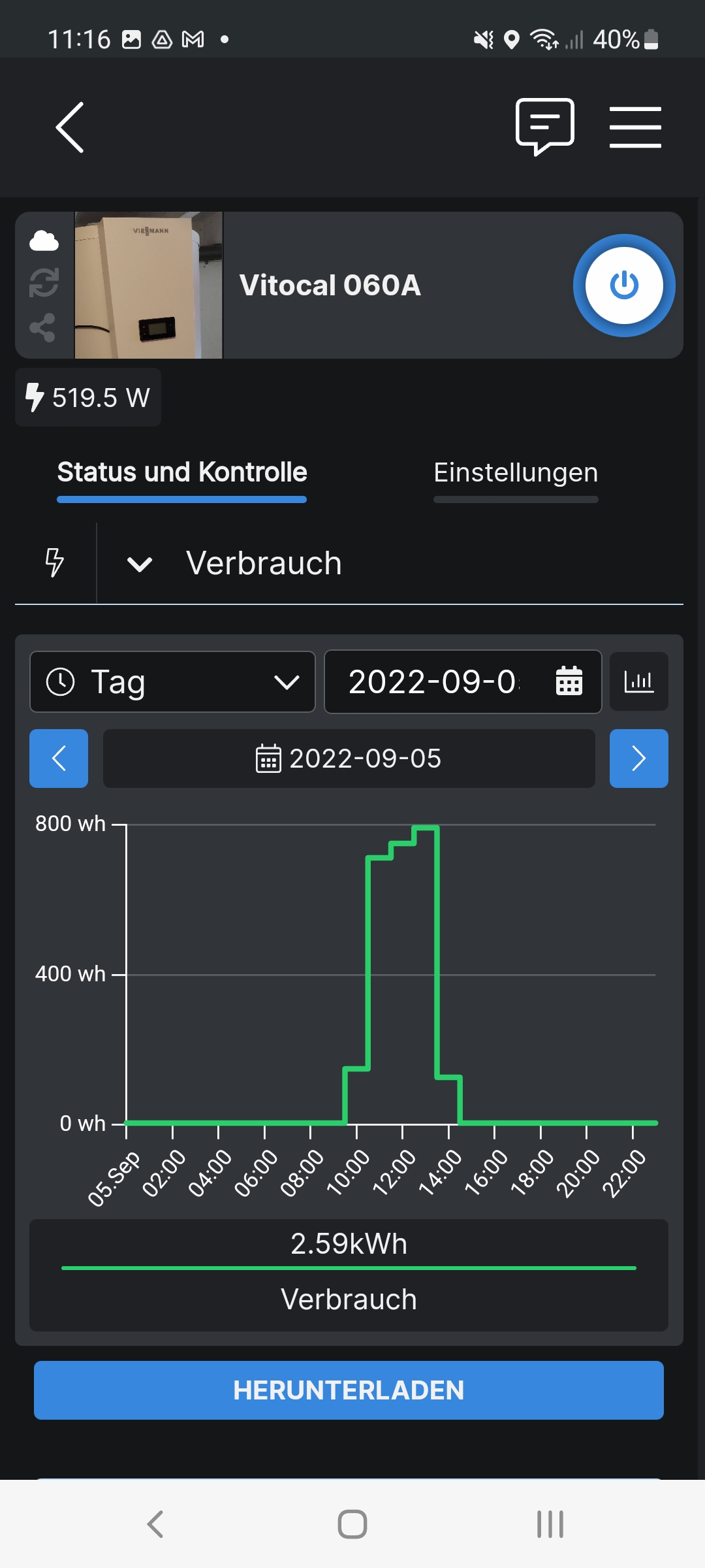

ich habe vor zwei Wochen bei uns eine Warmwasser-Wärmepumpe eingebaut. Eine Vitocal 060A von Viessmann. Am Wochenende habe ich in die Anschlussleitung dann noch einen Shelly Plus 1PM gehängt und diesen auch im SmartHome 2.0 der OpenWB eingepflegt. Nun habe ich gerade mal einen Blick in Shelly App und OpenWB geworfen und mir ist aufgefallen, dass sich die Tagesverbräuche enorm unterscheiden.Die Shelly App sagt mir einen Verbrauch von 2.59kWh am 04.09.2022 und die OpenWb 1.7kWh. Die OpenWB passt eher zu dem, was ich mir aus den Log-Daten im Kostal Solar Portal auch so ausrechne. Also würde ich der OpenWB mal tendenziell eher glauben. Warum ist da aber so ein großer Unterschied? Das ist mir nicht klar.

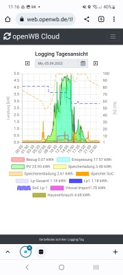

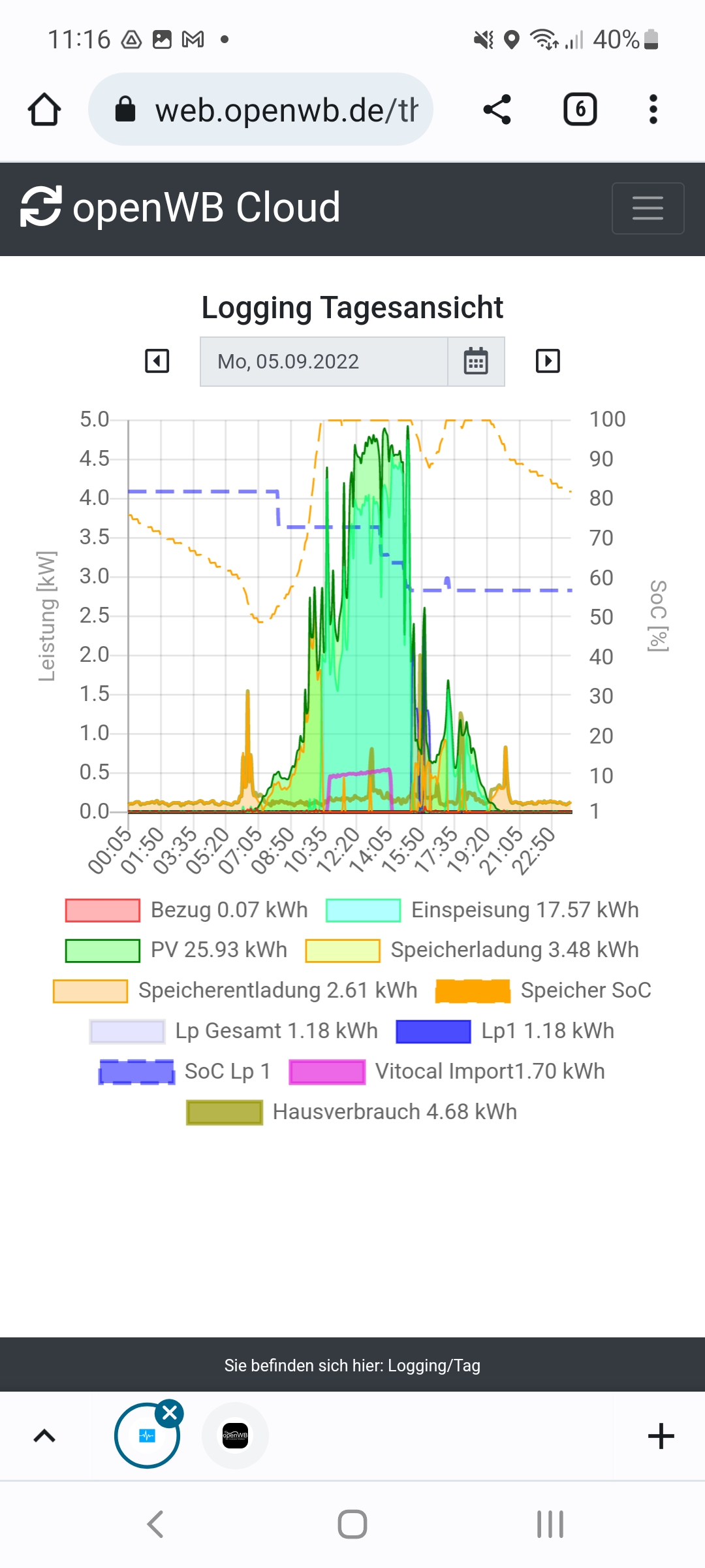

Schonmal danke für die Rückmeldungen. Ich brauche das ja nicht astronomisch genau und ich steuer damit auch nichts. Die Messung ist nur so für mich um den Stromverbrauch der WP einigermaßen zu erfassen. Generell wird ja bei beiden die Leistung vom Shelly gemessen. Nur die Shelly Cloud App gibt für den Tag einen Wert aus der mal locker 50% höher ist wie der der OpenWB. Und ich glaube der OpenWB deutlich mehr als der Shelly App.
Der Grund ist folgender:

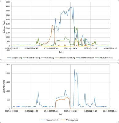

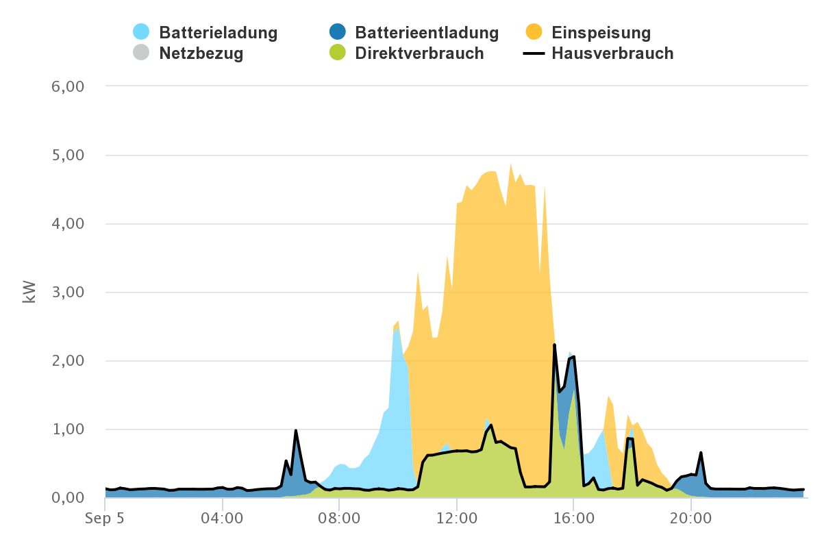

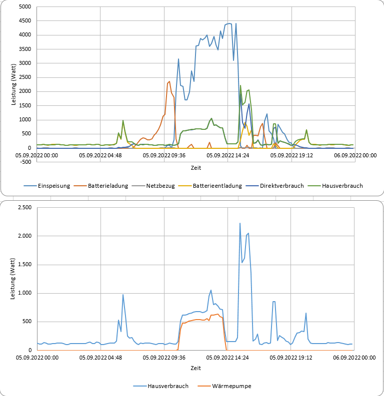

Ich komme nochmal zurück zum 05.09.2022, weil ich an dem Tag die WP gut im Hausverbrauch isolieren kann. Die WP lief von ca. 10:30-14:00 Uhr. Leider habe ich gerade keinen Zugriff auf die Log-Files von der OpenWB. Aber ich habe mal die Daten aus dem Kostal Solar Portal gezogen, welches ja einfach nur alles als Hausverbrauch erfasst. Also nichts mit Shelly Messfehler oder so. Diese Daten habe ich einfach mal in Excel importiert und versucht die Grundlast des Hauses grob abzuziehen. Leider hat sich da noch so ein Peak im Hausverbrauch gegen 13 Uhr reingemogelt, den ich nicht ganz exakt korrigieren kann spontan. Wie dem auch sei: Wenn ich dann die Verbräuche aus dem Kostal Portal aufsummiere, komme ich auf 1,84kWh. Das liegt recht nahe an der OpenWB. Die Shelly App zeigt offenbar kompletten Blödsinn an. Vielleicht muss ich da aber mal woanders nachhaken

Es ist übrigens die relative/ prozentuale Abweichung die konstant ist:
Datum | OpenWB | Shelly App
04.09.2022 2,49kWh 3,78kWh
05.09.2022 1,7kWh 2,59kWh
06.09.2022 1,74kWh 2,64kWh
07.09.2022 1,54kWh 2,34kWh
immer liegt die Shelly App Anzeige ca. 52% über der OpenWB die wohl eher dem normalen Verbrauch entspricht. Ich habe mal den Shelly Support angeschrieben, mal schaun was die dazu sagen. Ich werde in ein paar Tagen auch den internen Zähler der Wärmepumpe nochmal ansehe und mit den Werten vergleichen. Bin mir aber ziemlich sicher, dass die OpenWB passt.
