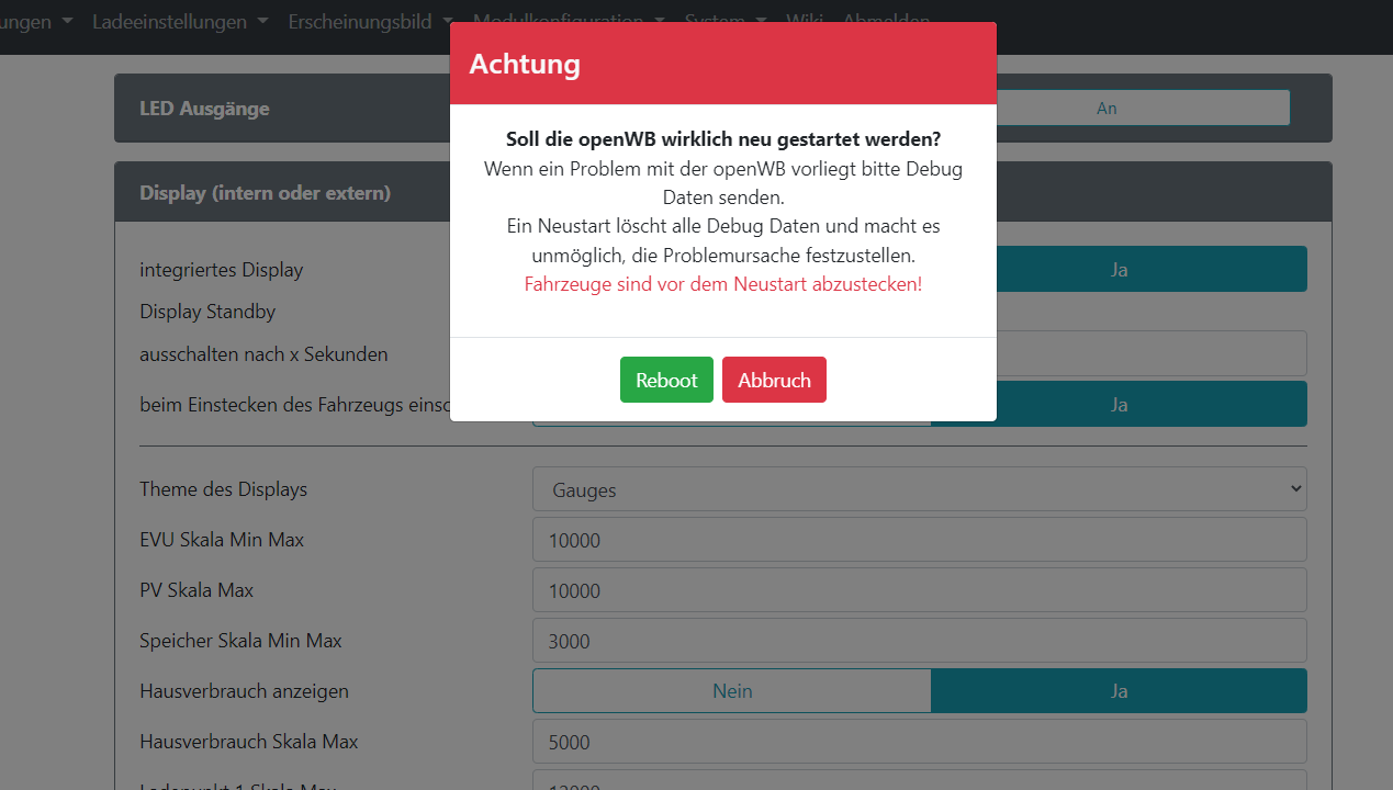

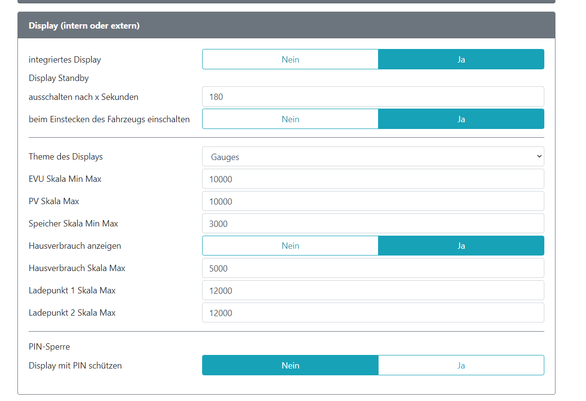

Mach mal bitte einen Screenshot von der Einstellungsseite Einstellungen/Verschiedenes
Da kann man die Zeit einstellen. Um nicht per Sicherung einen Reboot zu erzwingen (ist ne schlechte Idee von deinem Solateur) kannst du unter Einstellungen/System/Reboot einen geordneten Reboot auslösen.
