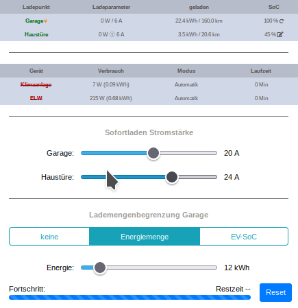

Gestern abend habe ich meine openWB auf "Sofortladen" gestellt. Normalerweise verwende ich als Ladebrgenzung SoC, aber die SoC-Anzeige gestern war falsch (kommt von EVNotify, manchmal hat das Aussetzer). Daher habe ich stattdessen Energiemenge gewählt, da ich dachte das wäre zuverlässiger.
Heute morgen ergab sich überraschenderweise folgendes Bild:
Wie man sieht wurde komplett vollgeladen und nicht nur die angegebenen 12 kWh (wie zu sehen wurden 22.4 kWh geladen).

Dieser Thread hat mich gerade dazu gebracht mal nachzuschauen ob bei mir nicht auch die Internetverbindung unterbrochen wurde. Tatsächlich wurde zufällig genau am 10.09. um 04:11:44 die Internetverbindung getrennt und 5 Sekunden später wiederhergestellt. Um 04:12 Uhr begannt dann die ungewollte Ladung. Es wäre schon sehr erstaunlich, wenn das Zufall wäre. openWB cloud ist bei mir auch aktiv. Der Fortschrittsbalken zeigt allerdings wie im Screenshot zu sehen voll an. Ich hatte damals auch im HTML-Inspector geschaut wieviel genau. Ich habe die Zahl nicht mehr im Kopf, aber es wei WEIT über 100%. Das die Zielmenge überschritten wurde, war zumindest dem also klar.
