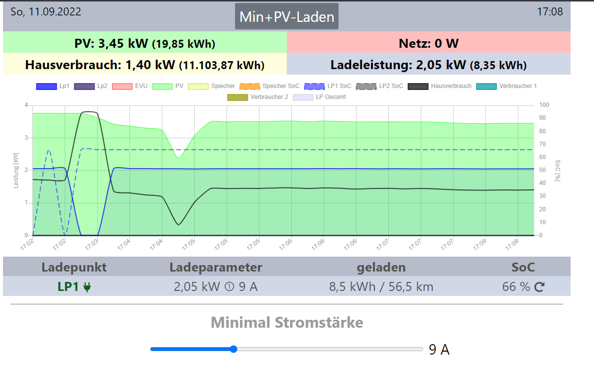

leider stimmt mit etwas mit meiner Open WB nicht mehr.
PV Laden geht nicht, ich muss auf Min+PV einstellen damit überhaupt geladen wird.
Dann wird Netz immer 0Watt angezeigt.
Neu gestartet habe ich auch schon 2x
Log ist leider im Anhang da zu groß zum Posten.

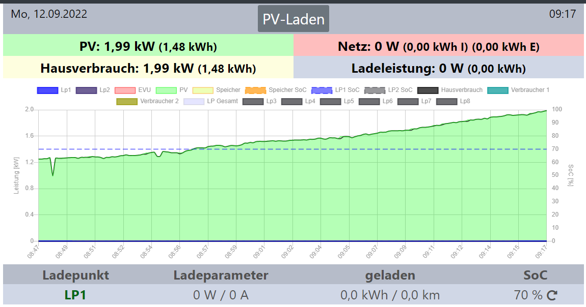

So, habe mal auf die 1.9.275 geupdated.
Leider steht Netz noch immer auf 0Watt und Hausverbrauch der gleiche Wert wie PV Erzeugung.
Bei EVU steht unverändert der SMA Home Manager drin, bei PV ebenso unverändert SMA MODBUS TCP WR.

ich glaube, du müsstest auf die nightly - da sind verschiedene Fixes für SMA mit drin

Da es ja bislang lief, hast Du ggf. was am Netzwerk verändert, neuer Switch? Wie ist Deine OpenWB angebunden, WLAN oder per LAN?
Schon mal den HomeManager 2.0 neu gestartet, da der ja die EVU Werte (am Hausanschlusspunkt) liefert?

Sieht wieder gut aus!
Ich konnte mir zwar nicht vorstellen, dass der Homemanager neu gestartet werden musste, zumal die Kommunikation mit dem Wechselrichter ja funktioniert hatte, aber es hat doch etwas gebracht.
Nun habe ich wieder verschiedene Werte und auch einen Netz-Wert.

Ich würde dir trotzdem empfehlen, auf die Nightly zu gehen und nicht auf der 275 stable zu bleiben mit SMA, da es da noch Fehler gab, so wie humtchi auch geschrieben hat.
