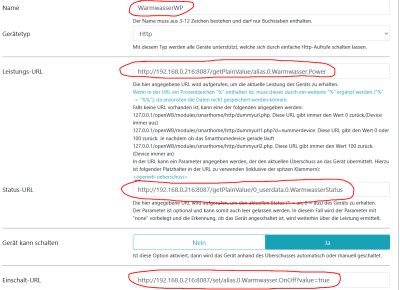

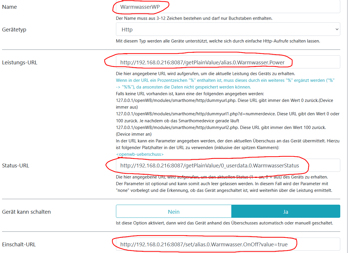

Ich frage die Daten per http ab, wie im Bild zu sehen ist:
Der Name geht auf den Wert "null" und die URls verschwinden komplett. Das kann doch nicht am ioBroker liegen. Selbst wenn da unsinnige werte drinnstehen würden, die URLs auf der openwb Seite sollten doch nicht verschwinden. Die können doch nur von openwb Seite gelöscht werden.

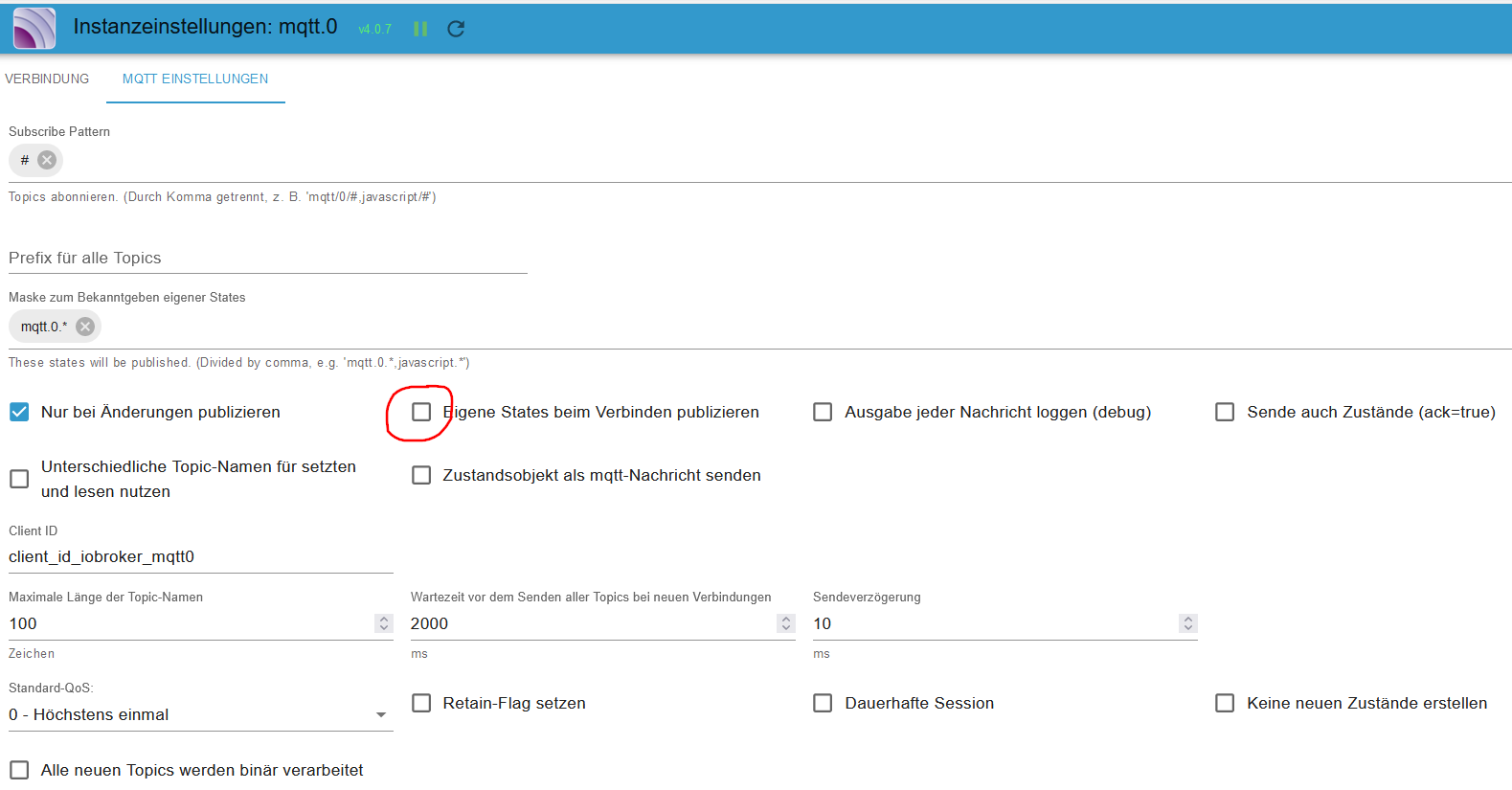

In der Tat nutze ich auch mqtt für ioBroker und openwb. Damit starte ich im Winter die Vorklimatisierung in der Vis.
Ich habe diesen Haken beim ioBroker mal herausgenommen. Muss aber noch testen ob alles funktioniert. Von der Logik könnte das aber die Ursache sein.
