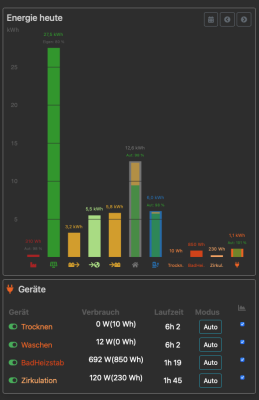

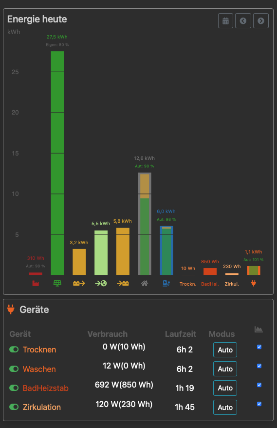

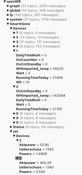

Sorry, wenn ich den Threat hier "kapere", aber ich stell mich zu dumm, die Leistung bzw. den Verbrauch eines Gerätes (das ich gar nicht schalten WILL) in der OpenWB über MQTT einzufüttern.
In der Konfiguration steht:
Bei der periodischen Abfrage wird die aktuelle Leistung
openWB/SmartHome/set/Devices/4/Aktpower = in Watt erwartet
und der aktuelle Zähler in Wattstunden wird hier erwartet
openWB/SmartHome/set/Devices/4/Powerc
wenn kein Zähler übergeben oder 0 übergeben wird, wird der Zähler selber gerechnet
openWB/SmartHome/set/Devices/4/Ueberschuss = in Watt
Das hab ich gemacht:
siehe Screenshot aus dem MQTT-Explorer
... und trotzdem zeigt mir der GUI keine Leistung an und rechnet auch nicht den Tagesverbrauch, die Zeile für das Gerät ist aber da. Die 2 anderen Geräte, die ich über Tasmota eingebunden hab funktionieren einwandfrei.... siehe Screenshot2
(wo die 12W beim Waschen herkommen ist mir auch einRätsel, das kam irgendwann beim Rumspielen, da hab Ichs per MQTT nach openWB/SmartHome/Devices/2/Watt geschrieben...)
Kann mir irgendwer sagen, wo mein Fehler liegt???

Hmmm. Kann das sein, das der Aktpower keine Komma´s mag?
Immer wenn's ein ganzzahliger Wert ist, scheints zu gehen....
Beiträge: 2450
Been thanked: 33 times
Re: Smarthome 2.0 Devices per MQTT auslesen
Beitrag von okaegi »
Richtig, ist intern als int definiert. Bitte ohne nachkomma anliefern...
