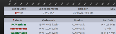

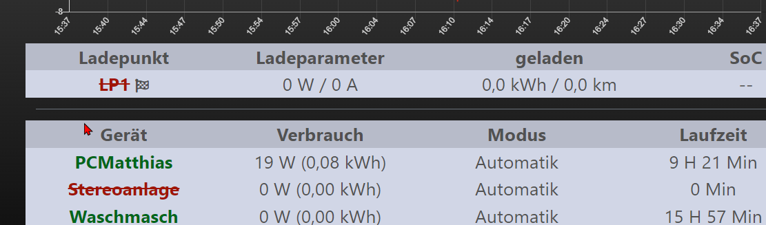

ich habe 3 Geräte mittels Shelly Plug (S) eingebunden.
2 funktionieren (Waschmaschine shelly Plug + PC Shelly Plug S) und das 3. GErät (Stereoanlage mit Shelly S) funktioniert nicht - durchgestrichen, obwohl die Stereoanlage angeschaltet ist.
Ich habe das Gerät schon einmal aus openWP entfernt, neu hinzugefügt unter anderem Namen - alles leider ohne Erfolg.
Woran kann das noch liegen, das bei dem 3. Gerät nichts aufgezeichnet wird und was bedeutet das durchgestrichene?
Vielen Dank.

Durchgestrichen bedeutet: Gerät ist aus oder hat keine Verbindung.
Schau mal unter Status ganz unten im SH- Log (mit + aufklappen), was dort so von den Geräten angezeigt wird.
Ggf. die Zeilen kopieren und in einem Codeblock </> hier einstellen.
Edit: Kommt eine Verbindung mit dem shelly zustande, wenn Du über einen Browser seine IP aufrufst?

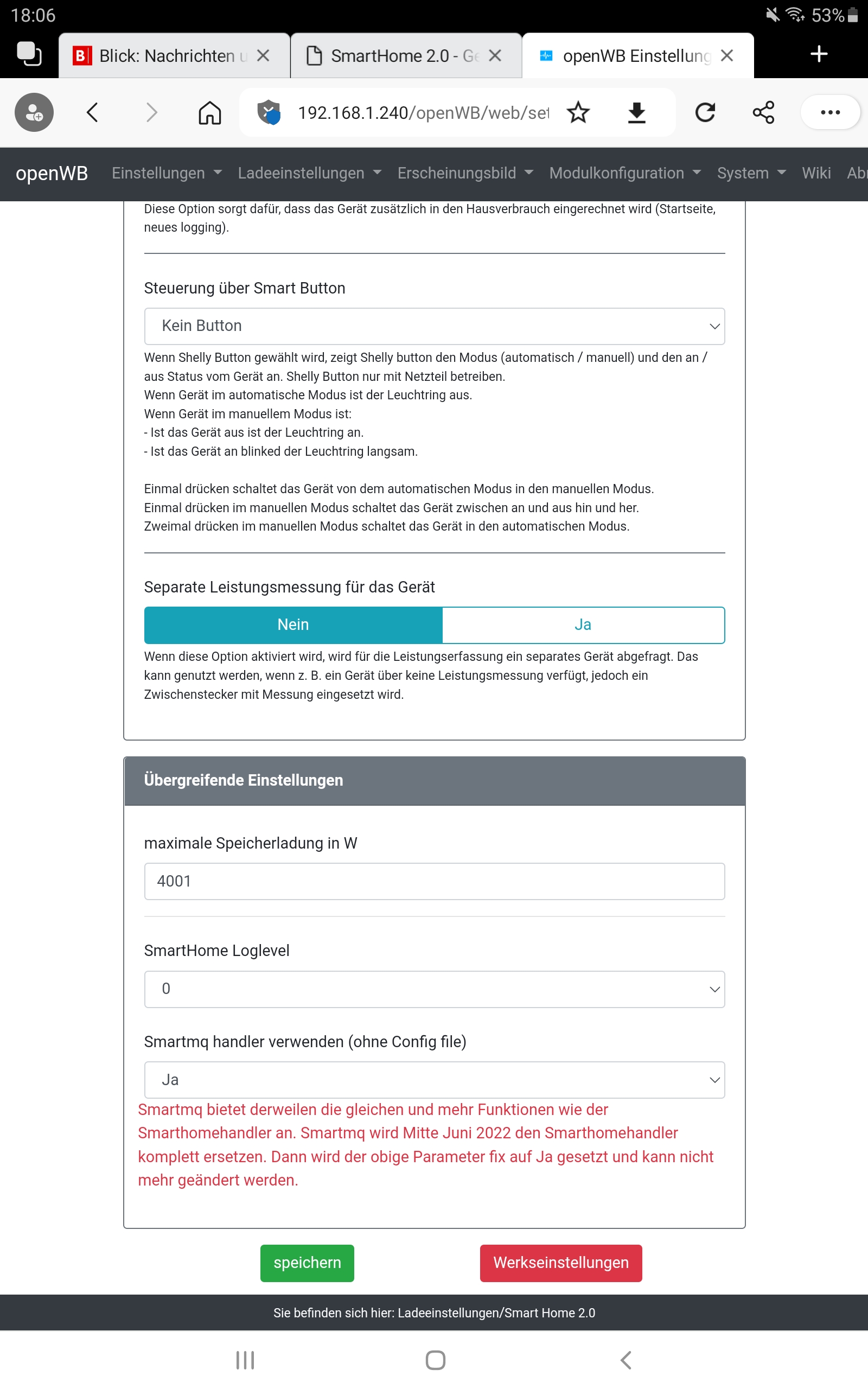

Bitte aus Smartmq umstellen. In den Smarthome Einstellungen ganz runterscrollen und bei Smartmq = Ja anwählen. Das log sieht dann anders aus,

In den übergreifenden Einstellungen Smartmq = Ja setzen.
Dann kurz warten (max 5 Minuten). Das Log sieht dann anders aus.

ich habe diese Einstellungen gar nicht. Siehe Screenshot.

Ah, bitte auf die neuste Beta oder nightly updaten. Dann diese Einstellung Smartmq einstellen.
