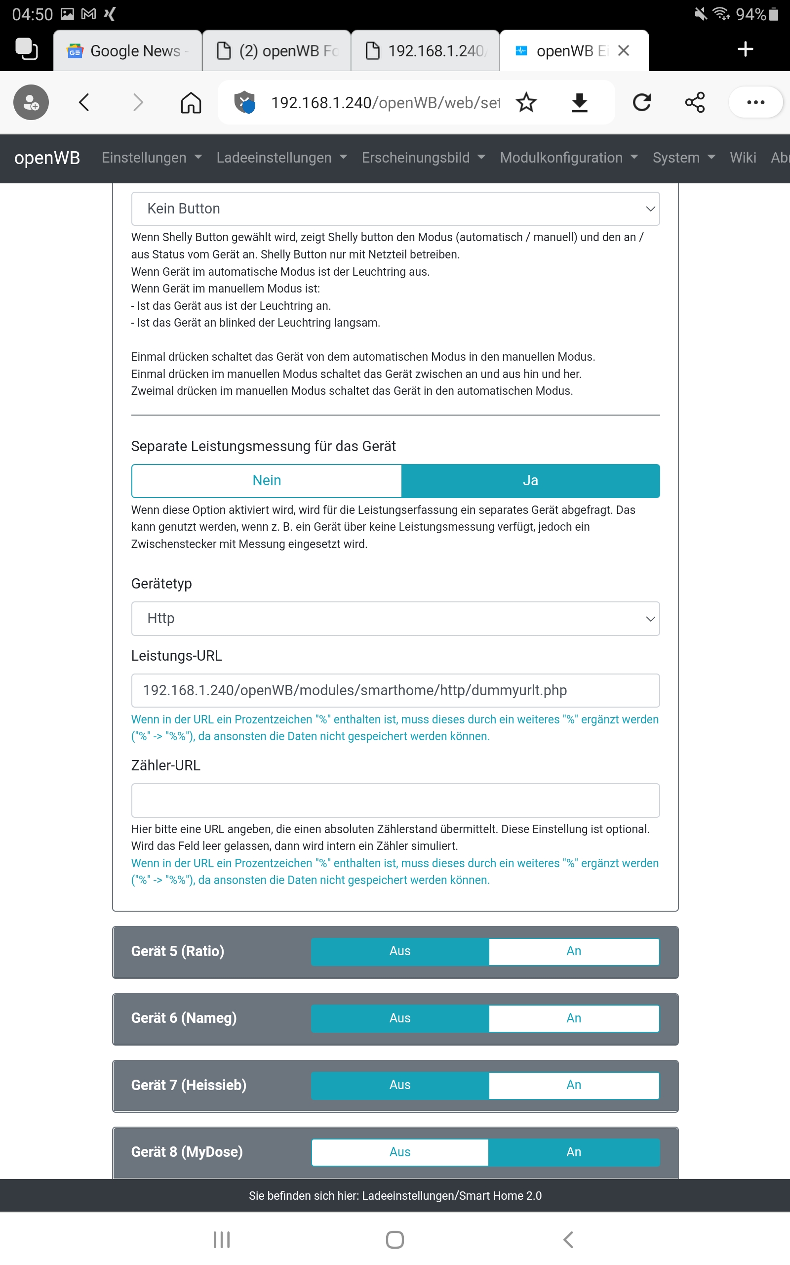

5) definiere auf deinem orginal Raspi ein neues Device Gruppe mit folgender Einstellung:
Resultat:

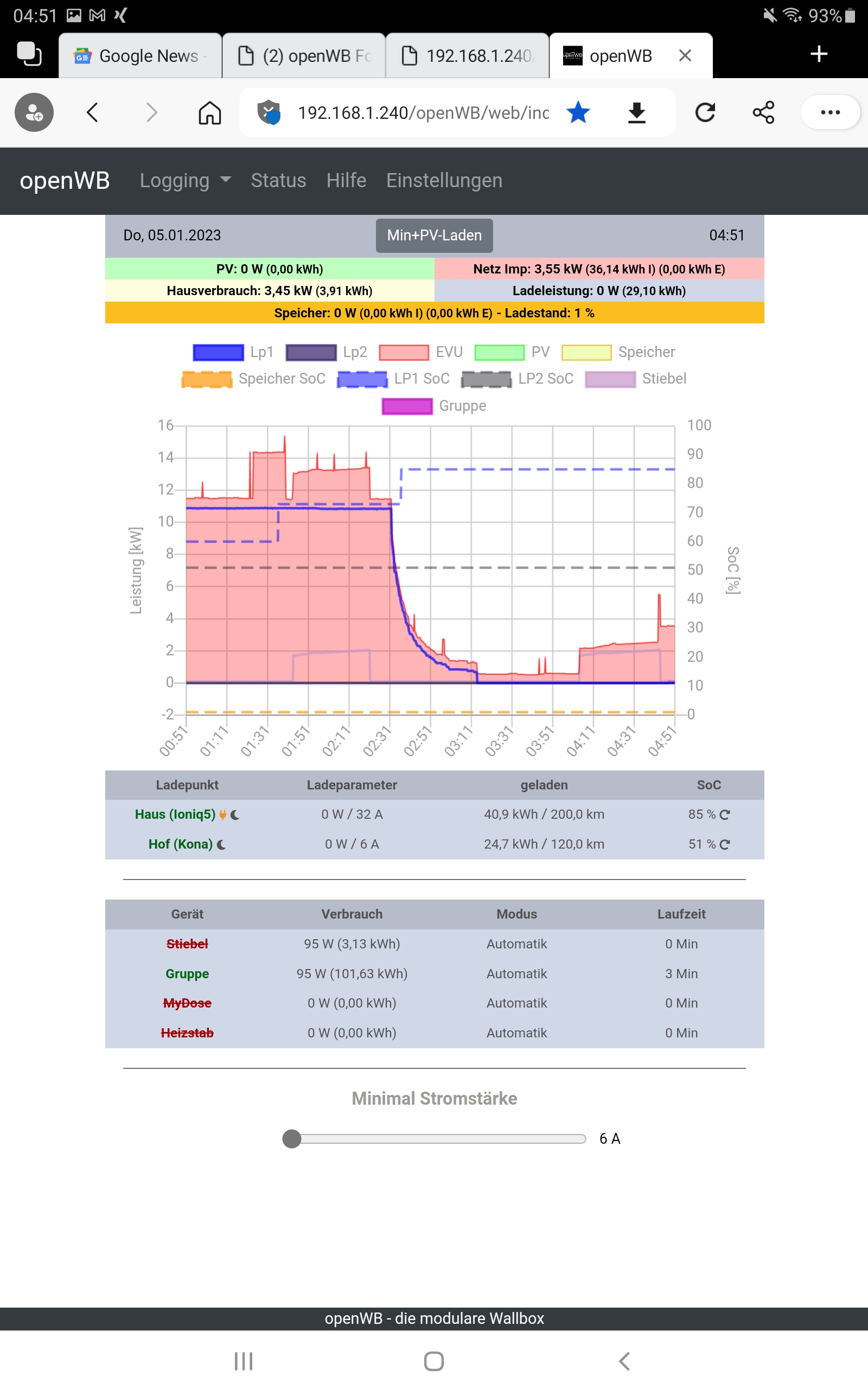

Dann hast du auf deinem Orginal Raspi neu ein Gerät mit dem Namen Gruppe welches die Summe deiner Shellies Gruppe entspricht und das sieht dann so aus: (Zum testen hab ich den gleichen Raspi genommen, deshalb entspricht das Gerät Gruppe grad der aktuellen Leistungsaufnahme aller anderen Geräte)

3) Setzte im neuen Raspi das EVU Modul auf http
3a) Setzte Vollständige URL für den Watt Bezug auf http://192.168.1.240/openWB/modules/sma ... mmyurl.php
3b) Setzte alle anderen Urls auf none
