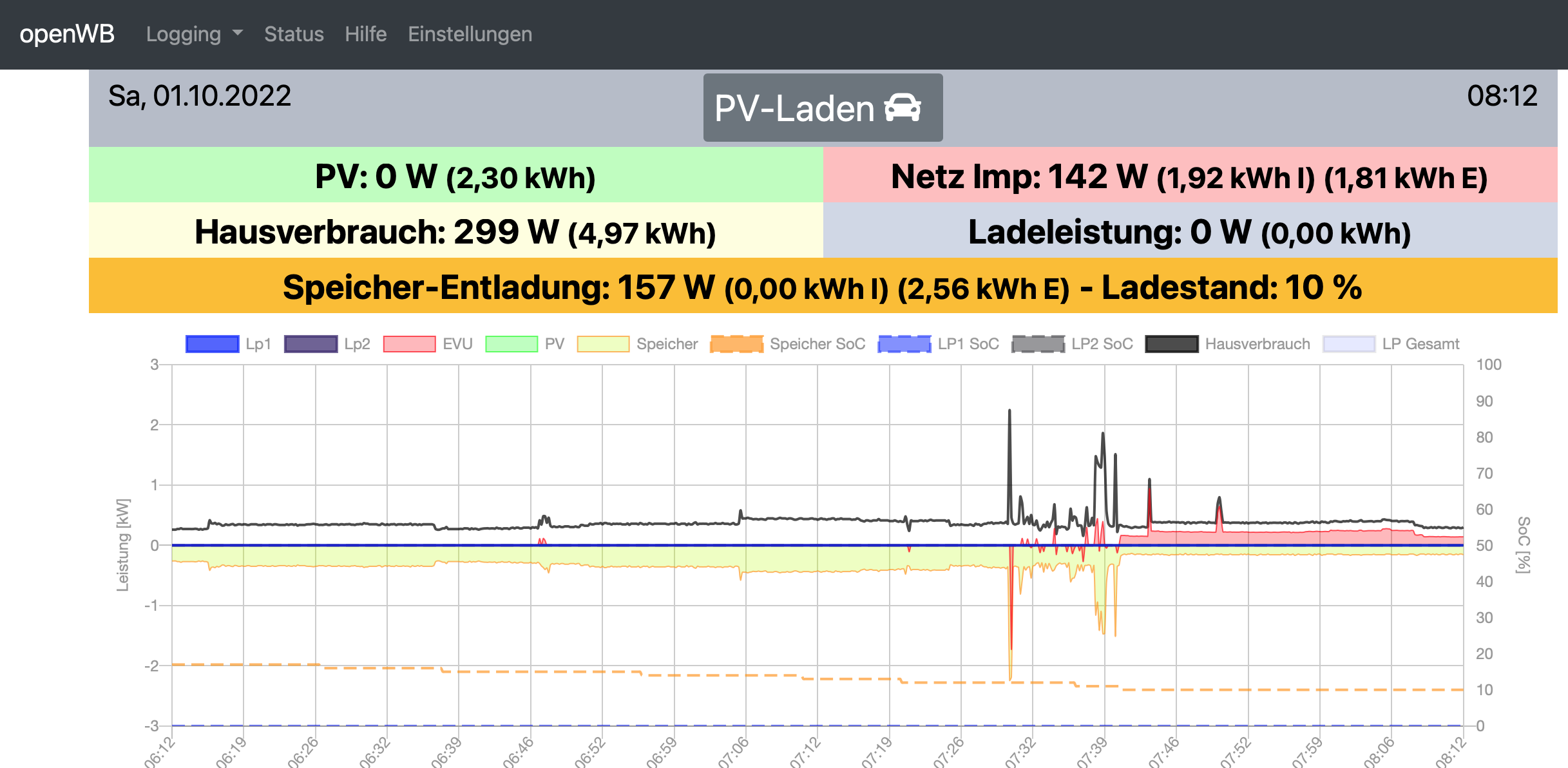

Hier mal ein Beispiel. Heute gab es keinen Netz Export, und erst seit 7:41 Uhr geringen Bezug (am EVU Zähler kontrolliert). In der Übersicht steht aber bei Netz: (1,92 kWh I) (1,81 kWh E). Heute schien noch keine Sonne, dennoch wird er mit 2,3 kWh angezeigt:

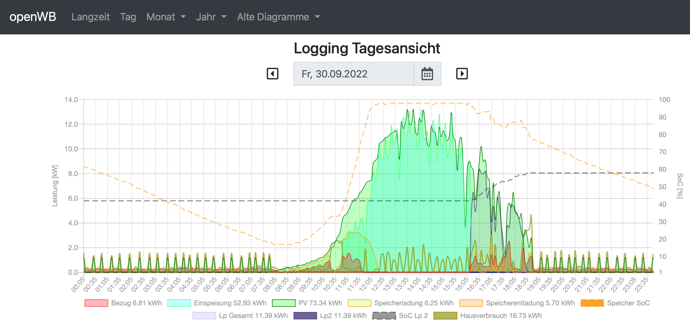

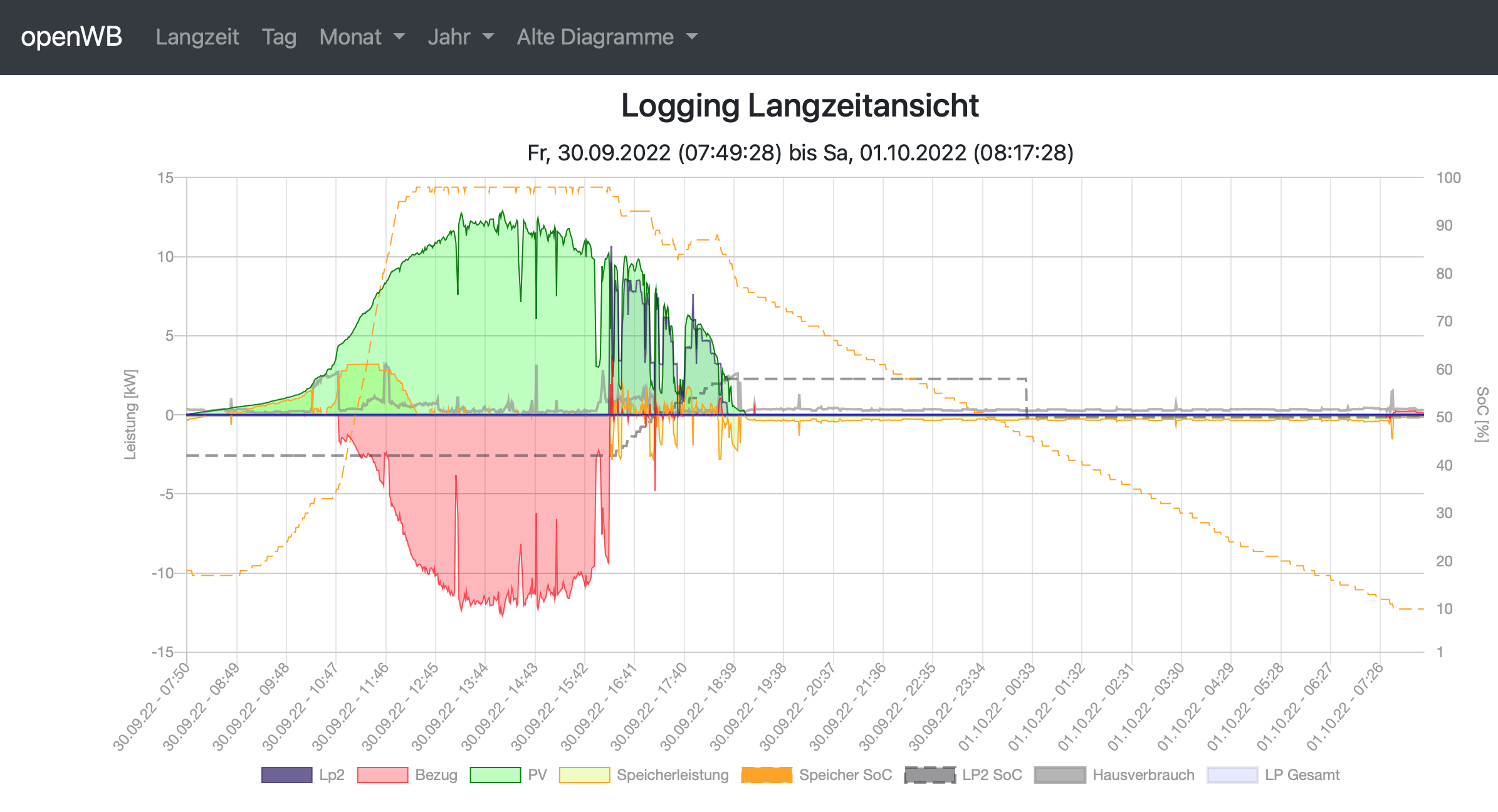

Im Logging scheint die Langzeitansicht ok zu sein:
In der Tagesansicht stimmt es aber nicht mehr, da sieht man auch seltsame Spitzen sobald die Sonne untergegangen ist und der Speicher liefert:
Kann sich das jemand erklären?

Können die 2,3kWh falsche PV eventuell die aus den Akku entnommene Menge sein?

Laut Übersicht wurden 2,56 kWh aus dem Akku entnommen

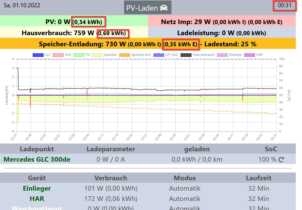

Dies ist dann auch nachts nach dem Tageswechsel am einfachsten und besten zu erkennen:
Zeigt sich aber genauso in Deinem Beispiel
Hier müssen die Entwickler sich was für die SE Anwender noch einfallen lassen, sonst können die openWB Werte nie stimmen.
