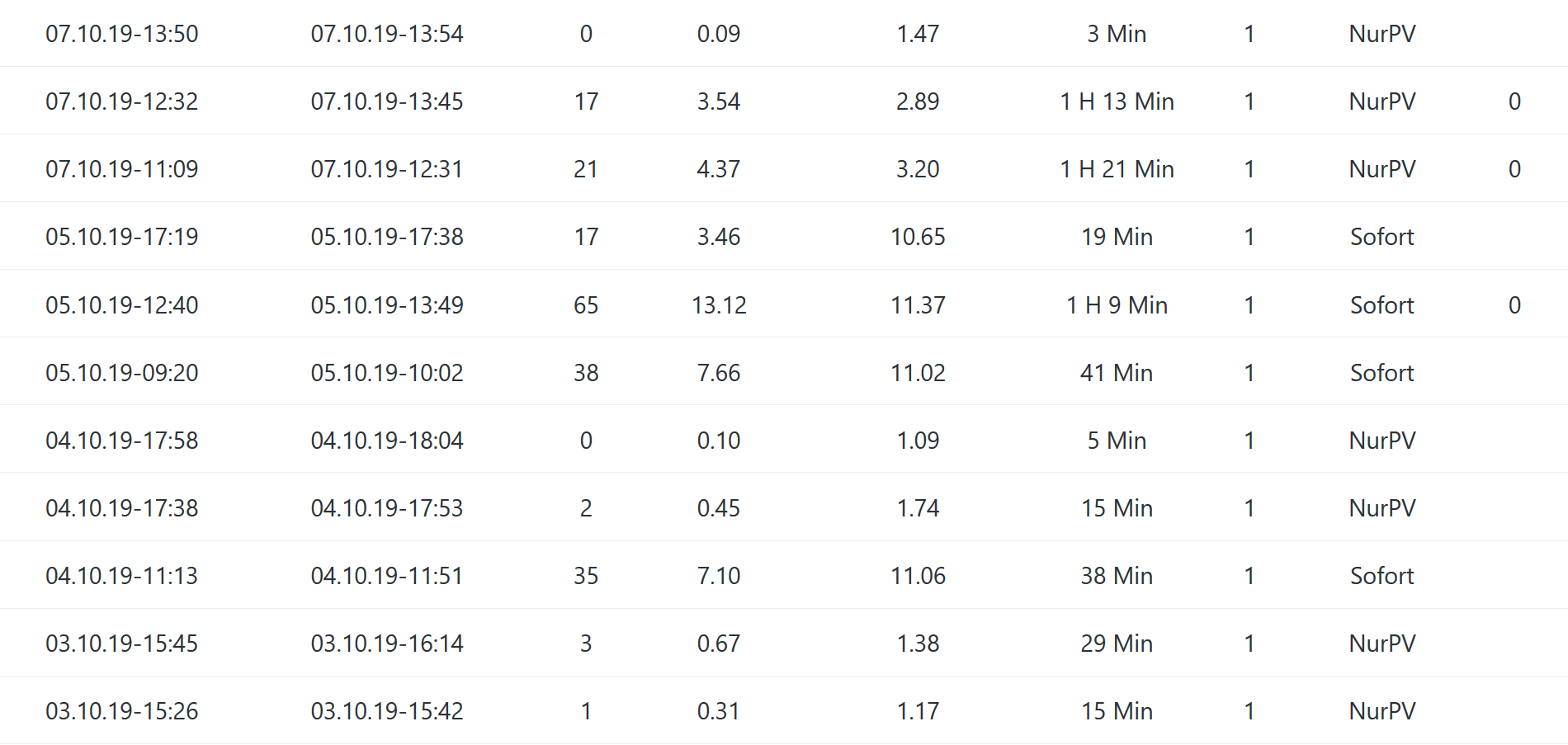

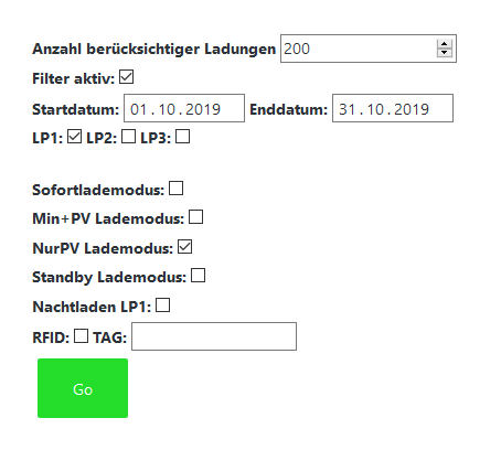

Mich interressiert die geladene kWh eines Monats, insbesondere die im NurPV-Modus. Habe die entsprechenden Einstellungen vorgenommen und bekomme als Ergebnis jedoch auch Ladungen angezeigt, die im Sofort-Modus erfolgt sind.
Ausschnitt der Auswertung:
Mache ich etwas falsch?

gute Frage, mit ist auch schon aufgefallen, dass das nicht so funktioniert wie ich erwartet hatte.
Gleiches Verhalten besteht bei mir auch. Umgekehrt funktioniert es aber wenn ich nur den "Sofort" Modus filtere werden nur diese Werte angezeigt.
Was auch nicht funktioniert ist, dass die Werte des "Nachtladens" überhaupt im Log sichtbar sind. Die erscheinen bei mir im "Nur PV Modus". Der ist dann auch noch eingestellt, aber da Nachts bei uns keine Sonne scheint springt ja die Nachtladung an. :o :lol:
Manchmal erscheint im Log auch eine "0" in der "RFID Spalte", manchmal nur "blank". Ich nutze kein RFID Token.

Gibt es denn einen Plan, dass das irgendwann kommt? Falls ja, eher kurz, mittel oder langfristig?
Der Filter ist ja schon da, funktioniert aber noch nicht. Ich fände es toll, wenn man sehen könnte was denn so während der Nacht (im Winter) eingekauft wurde.
