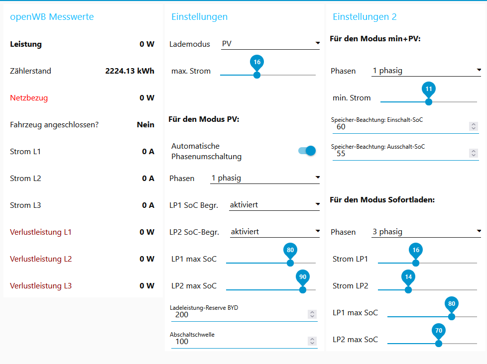

Die Frage hatte ich vor 1-2 Jahren auch gestellt bzw. als Feature gefordert - kam aber nichts.
Daher habe ich es mir selbst gebaut in NR:
