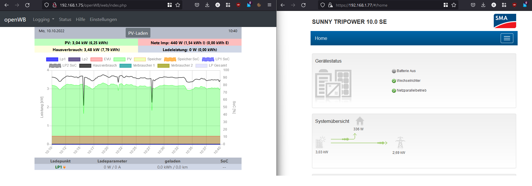

ich habe das Problem, dass wie Wallbox in Verbindung mit einem SMA Modbus TCPWr falsche Werte über den Hausverbrauch anzeigt. Ich habe nachfolgend einmal ein Screenshot von der Darstellung der openWB und vom Wechselrichter parallel. Hier sieht man, dass der Erzeugungswert der PV richtig ist, aber der Hausverbrauch überhaupt nicht stimmt. Im Bild speist die PV 2,69kW ein, die Wallbox denkt jedoch, dass ich 3,49kW verbrauche was in Wahrheit nur 0,336kW sind.

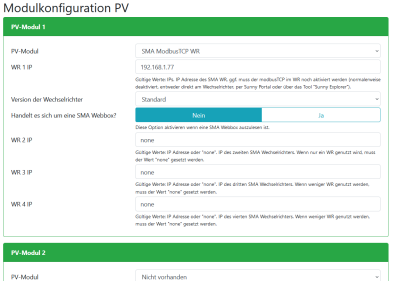

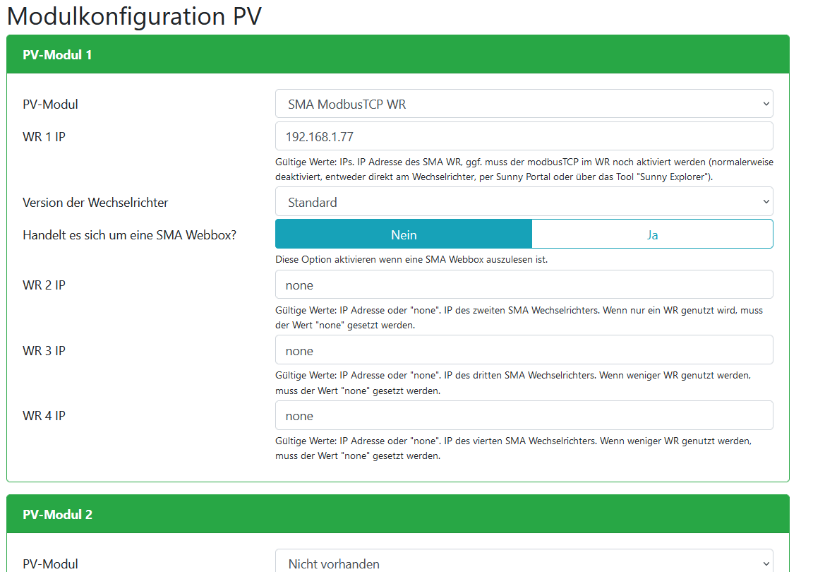

Im Anhang zusätzlich einmal die Modulkonfig.

Hier die Konfiguration, ich wüsste nicht, was hier falsch sein kann...

Laut Deinen Screenshots hast Du einen SMA STP SE im Einsatz. Ich sehe in Deiner "Modulkonfiguration PV" keine Möglichkeit die Unterstützung für SMA Hybridsysteme zu aktivieren. Diese Option ist erst mit der Nightly 1.9.272 ergänzt wurden. Insofern bist Du wahrscheinlich mit einer älteren Software-Version unterwegs. Mach mal ein Update auf die aktuelle Stable oder Nightly und berichte. Aber bitte auch mit mehr Angaben zu Deinem System.

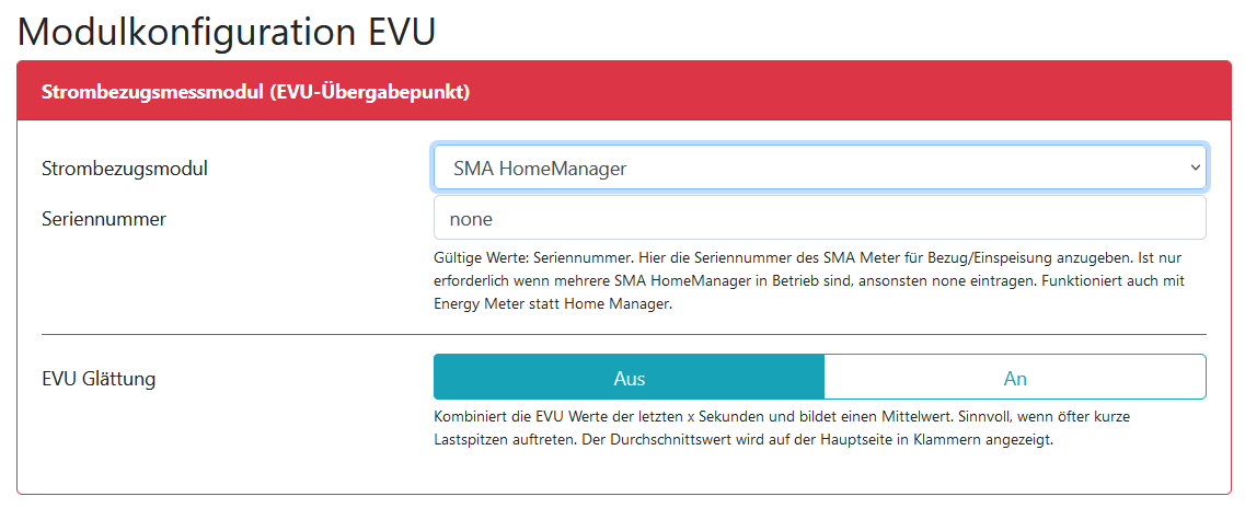

Was mir aufgefallen ist, dass wenn ich auf Status gehe, im Tab EVU "Störungsbeschreibung
Kein passendes Datagramm innerhalb des 5s timeout empfangen" steht. Werden vielleicht die Broadcast-Nachrichten der EVU im Wlan ausgefiltert?

In deinem Screenshot vom Graph sieht man dass die Import-Linie eine perfekte Horizontale ist. Der Hausverbrauch folgt voll und ganz der PV-Linie, weil der Hausverbrauch nur aus PV und EVU-Wert errechnet wird.

Es kommen keine Daten an. Nicht falsche Daten, sondern garkeine. Bzw, irgendwann muss mal ein Datagramm angekommen sein, denn irgendwo müssen die 440 W herkommen, die da oben stehen. Oder hattest du mal eine andere Quelle konfiguriert?egeus hat geschrieben: Di Okt 11, 2022 12:41 pm Was mir aufgefallen ist, dass wenn ich auf Status gehe, im Tab EVU "Störungsbeschreibung
Es ist Multicast. Es kann sein, dass die Nachrichten in deinem Netzwerk von irgendwas rausgefiltert werden. Von einem bestimmten Router oder so. Das hat mit WLAN nichts zu tun. Bist du in der Lage ein gegebenes Python-Script auszuführen? Wenn ja mal den Code in meinem Beitrag hier ausführen und schauen ob was kommt und wenn ja wie viel und wie schnell und was?egeus hat geschrieben: Di Okt 11, 2022 12:41 pm Werden vielleicht die Broadcast-Nachrichten der EVU im Wlan ausgefiltert?

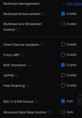

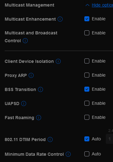

Zum Wlan: Ich habe dort Multicast DNS und/oder IGMP Snooping testweise (de)aktiviert. Im Anhang einmal ein Screenshot der Wifi-Config. Dort habe ich auch Multicast Enhancement testweise deaktiviert.
