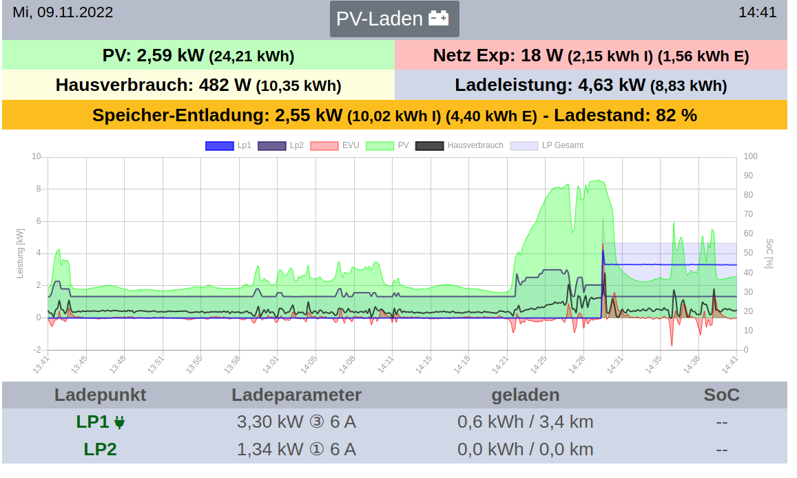

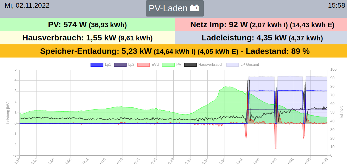

meine Dual openWB lädt die beiden Autos im MOment im "PV Laden" Modus, obwohl es nicht sein sollte.
Ich habe screenshots und die Konfiguration angehängt. Kann dazu jemand etwas sagen?
Bfo

aktueller Status
aktueller Status

Einschaltschwelle ist falsch... Du hast eingestellt, dass bei 250W Überschuss die Ladung gestartet werden soll. Sobald die Ladung beginnt zieht das Auto mehr als zur Verfügung steht und die Abschaltbedingung wird erfüllt... Macht also so keinen Sinn.
Du musst die Einschaltschwelle entsprechend einstellen.

Stell' die Einschaltschwelle mal auf 1300W, damit solltest Du deutlich besser fahren.

Die Abschaltschwelle beschreibt ja ab welchem Dauerhaften Netzbezug die PV-geführte Ladung gestoppt werden soll.
Fiktives Beispiel: Auto läd mit minimalter Stromstärke von 6A bzw. 1300W, Abschaltschwelle 500W. Wird nun dauerhaft über 500W bezogen wird die Ladung gestoppt. Anschließend werden 800W eingespeist.
Kommt ein wenig darauf an was Dir wichtiger ist:
* Eigenverbrauch maximieren -> Abschaltschwelle etwas höher
* Netzbezug minimieren -> Abschaltschwelle etwas geringer
Generell fährt man mit ein paar Hundert W hier sicherlich ganz gut.

Habe im Moment 2 Autos dran. Wieso lädt der LP1 mehr, als er soll?
Einstellungen wie oben sind unverändert (bis auf die empfohlene Einstellung mit der Abschaltschwelle beimir auf 0)
