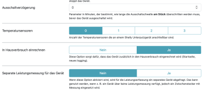

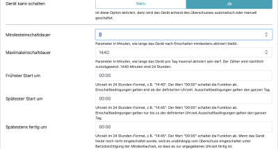

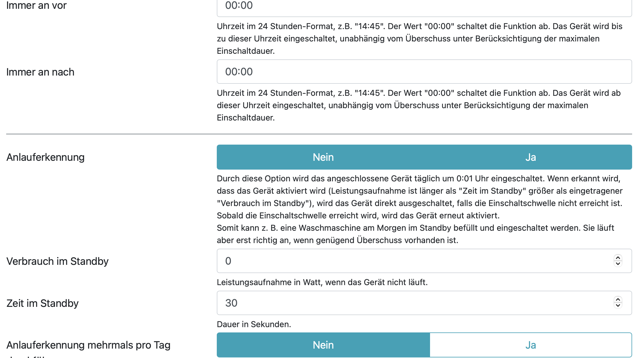

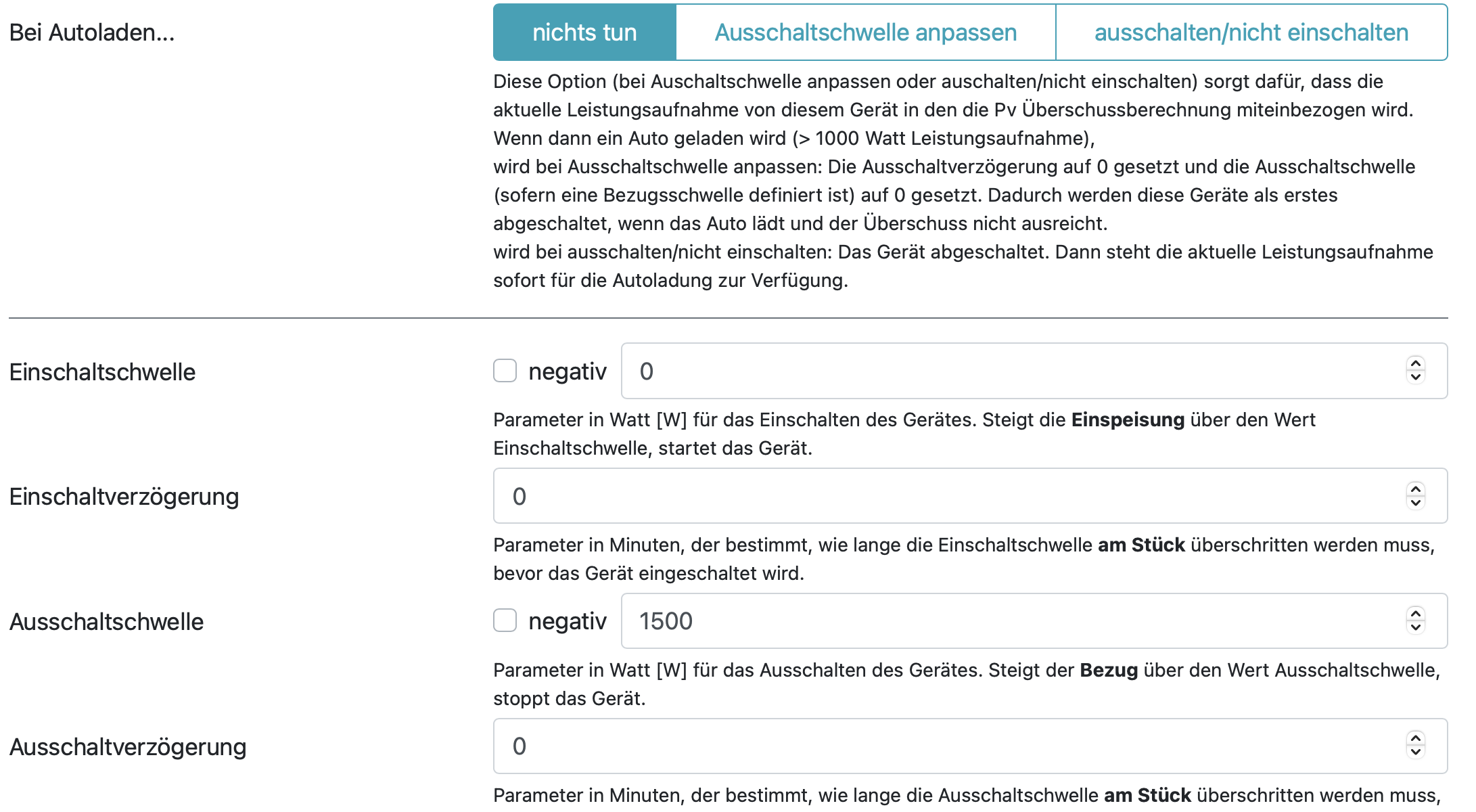

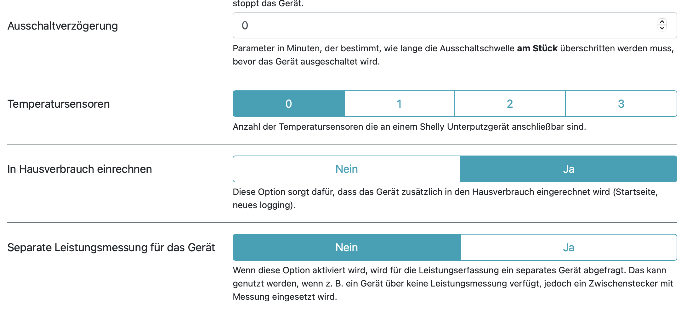

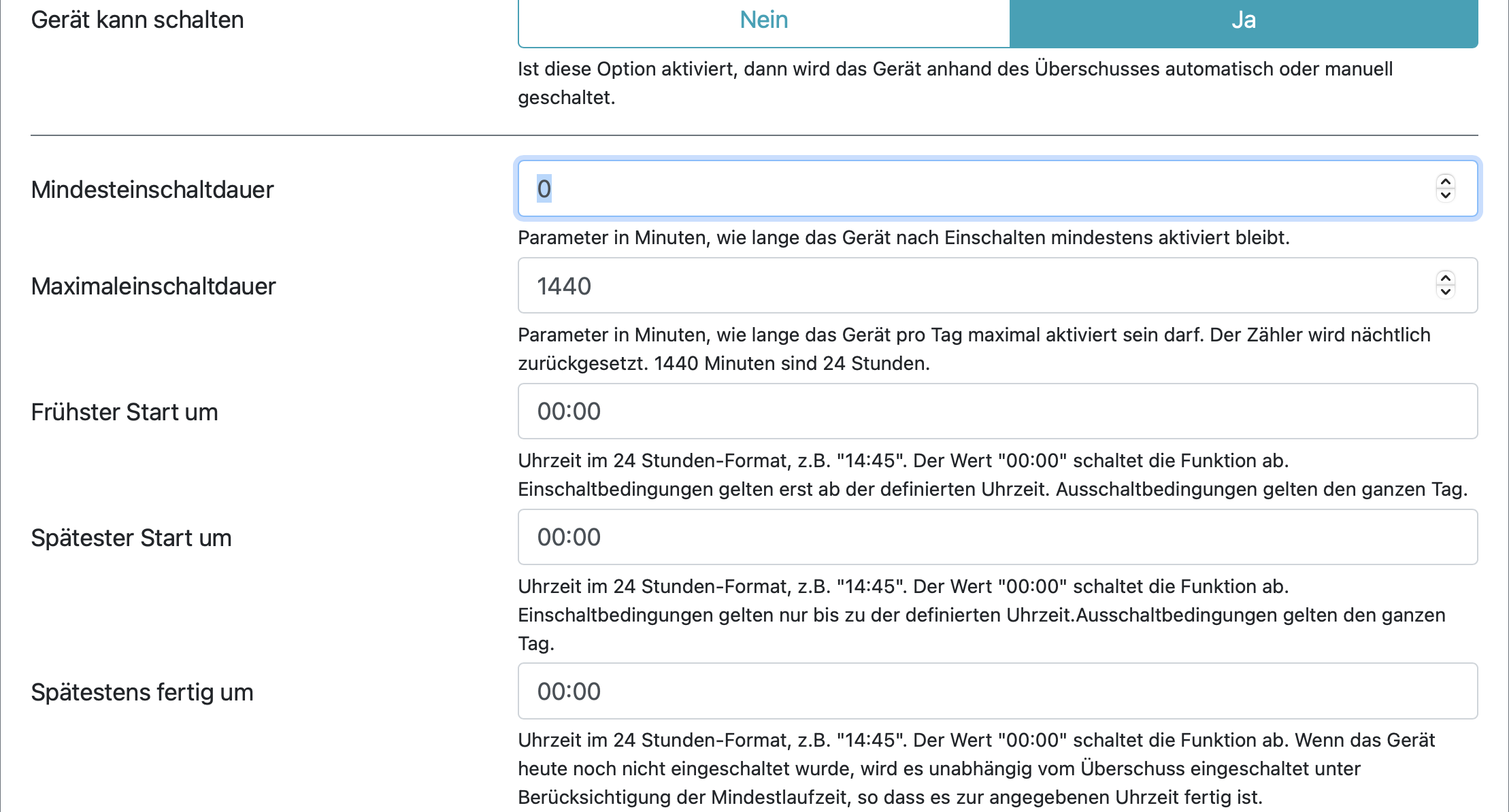

Was bisher geschah: openWB lädt das Auto zauberhaft mit Überschuss. Wasch- und Spülmaschine hängen an Shelly Plugs. Die Plugs sind in der Shelly App angemeldet und haben eine statische ID bekommen. Und ansonsten versteh ich nicht, was ich wie einstellen muss. Mit den Einstellungen von heute hat es jedenfalls trotz reichlich Überschuss noch nicht geklappt zu waschen. Wo sind die Denkfehler?

Also das ist so:
Einschaltschwelle auf 1000 Watt setzein.
Einschaltverzögerung 1
D.h. wenn mehr als eine Minute 1000 Watt Überschuss da ist, Startet das Gerät.
Bei einer Waschmaschine macht es Sinn, das diese nicht laufend an und abstellt, und an einem Stück durchläuft
Das erreichst du mit der Mindesteinschaltdauer
Diese auf 90 Minuten setzen (oder wie lange deine Waschmaschine braucht).
Die Ausschaltschwelle ist wegen der Mindesteinschaltdauer nicht so relevant.
Spätestens fertig um 17:00 setzen, dann startet die Maschine um 15:30 wenn sie noch nicht läuft.
Dann noch die Anlauferkennung auf Ja
Verbrauch im Standby 50 Watt (bin nicht100% sicher)
Zeit im Standby 10 Sekunden.
Dann sollte folgendes passieren.
Die Maschine wird um 0:01 mit Strom versorgt. Du füllst die Maschine und startest die um 7:00.
Die Maschine startet und befor die so richtig loslegt wird die durch die Anlauferkennung abgestellt.
Wenn damm um 10:00 1000 Watt Überschuss hat, läuft diese los.
