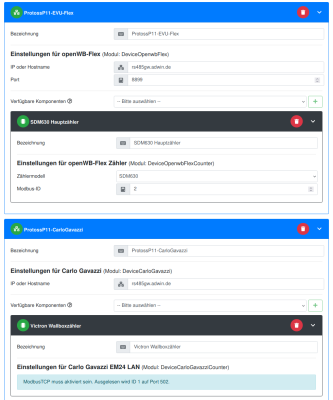

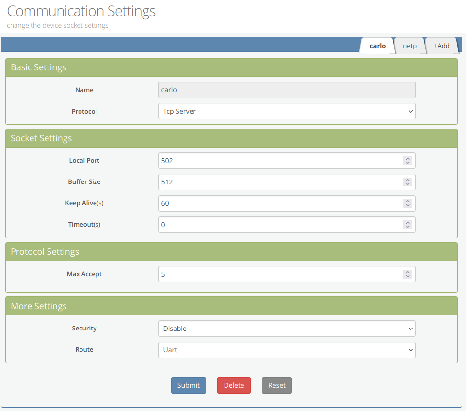

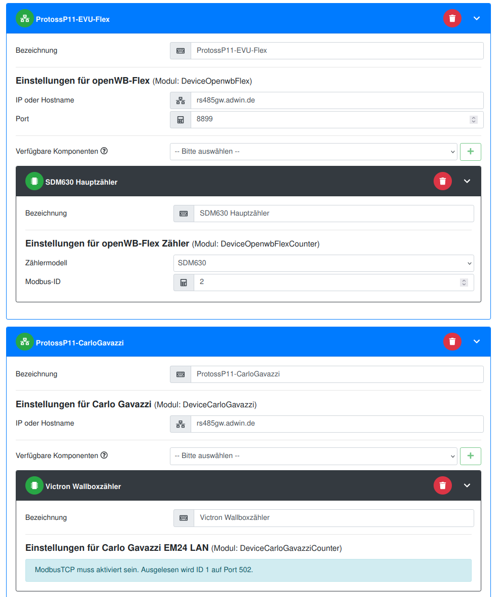

Liegt das an einer fehlerhaften Einstellung, oder ist dieser "Parallelbetrieb" mit 2 Protokollen auf einem PE11 generell verboten? Hier meine Einstellungen:

Du musst beide Komponenten in einem Gerät anlegen, damit die Zugriffe koordiniert werden.

LutzB hat geschrieben: Di Nov 15, 2022 12:01 pm Du musst beide Komponenten in einem Gerät anlegen, damit die Zugriffe koordiniert werden.
Das hört sich sinnvoll an. Aber wenn ich einen "DeviceCarloGavazzi" anlege kann ich in der Ebene darunter keinen SDM630 mehr anlegen.
Andersherum funktioniert es auch nicht, unterhalb von "DeviceOpenwbFlex" kann ich keinen CarloGavazzi anlegen.
Es werden ja auch unterschiedliche Ports verwendet.

Hatte die verschiedenen Server auf dem PE11 übersehen.
In openWB geht es dann aktuell nicht anders. Ich vermute die Aussetzer aber jetzt eher auf dem PE11. Vielleich koordinieren sich die zwei Server für den selben Bus nicht untereinander? Das ist aber schon ein sehr spezielles Setup.

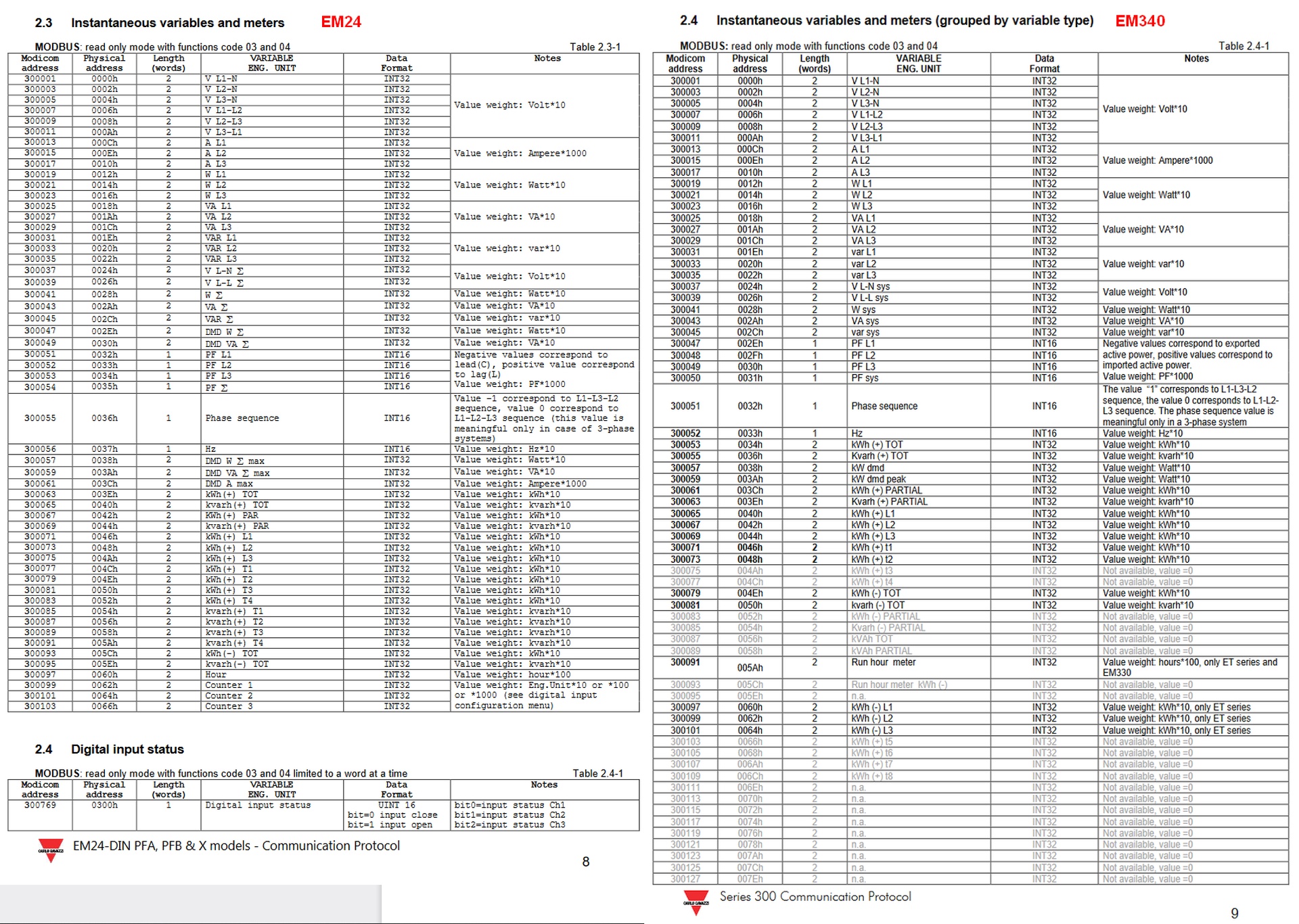

Ist der ET340 überhaupt von den Registern kompatibel mit dem Carlo Gavazzi Modul?

Kann man hier abgleichen.
ET340
https://gavazzi.se/app/uploads/2020/11/ ... 340_cp.pdf
EM24
https://gavazzi.se/app/uploads/2020/11/em24_is_cp.pdf
Ab Reg. 300047 unterscheiden sie sich:

derNeueDet hat geschrieben: Di Nov 15, 2022 1:01 pm Ist der ET340 überhaupt von den Registern kompatibel mit dem Carlo Gavazzi Modul?
Ich sage es mal so: zumindest waren alle angezeigten Werte plausibel.

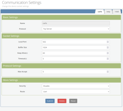

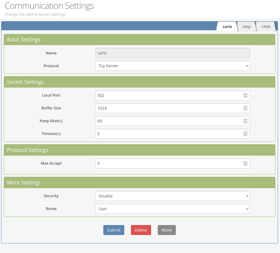

Mit folgenden Einstellungen läuft das ganze seit gestern ohne Fehler (Timeout und Buffer Size erhöht):
