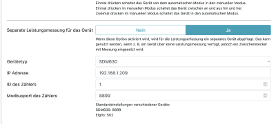

ich habe heute mit einem zusatzlichen Stromzähler einen Verbraucher in die openWB integriert. Bisher nur als Versuchsaufbau, die korrekte Verschaltung kommt erst nächstes Jahr.

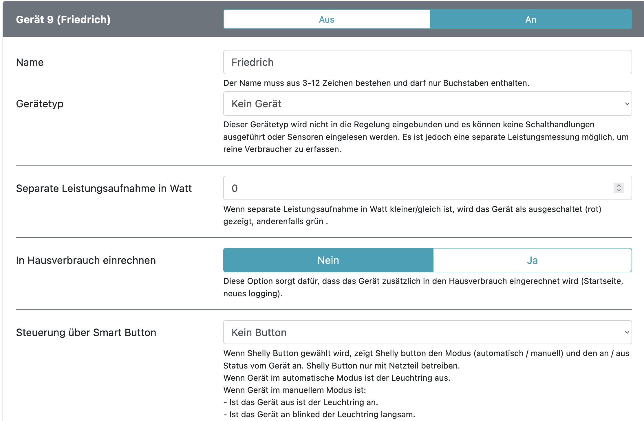

Hat soweit geklappt, Leistung und Verbrauch wurden korrekt angezeit. Jedoch wurde der Verbraucher auf dem Homebildschirm als ausgeschaltet dargestellt. Ich komme nicht dahinter was ich an den einstellungen noch ändern könnte.

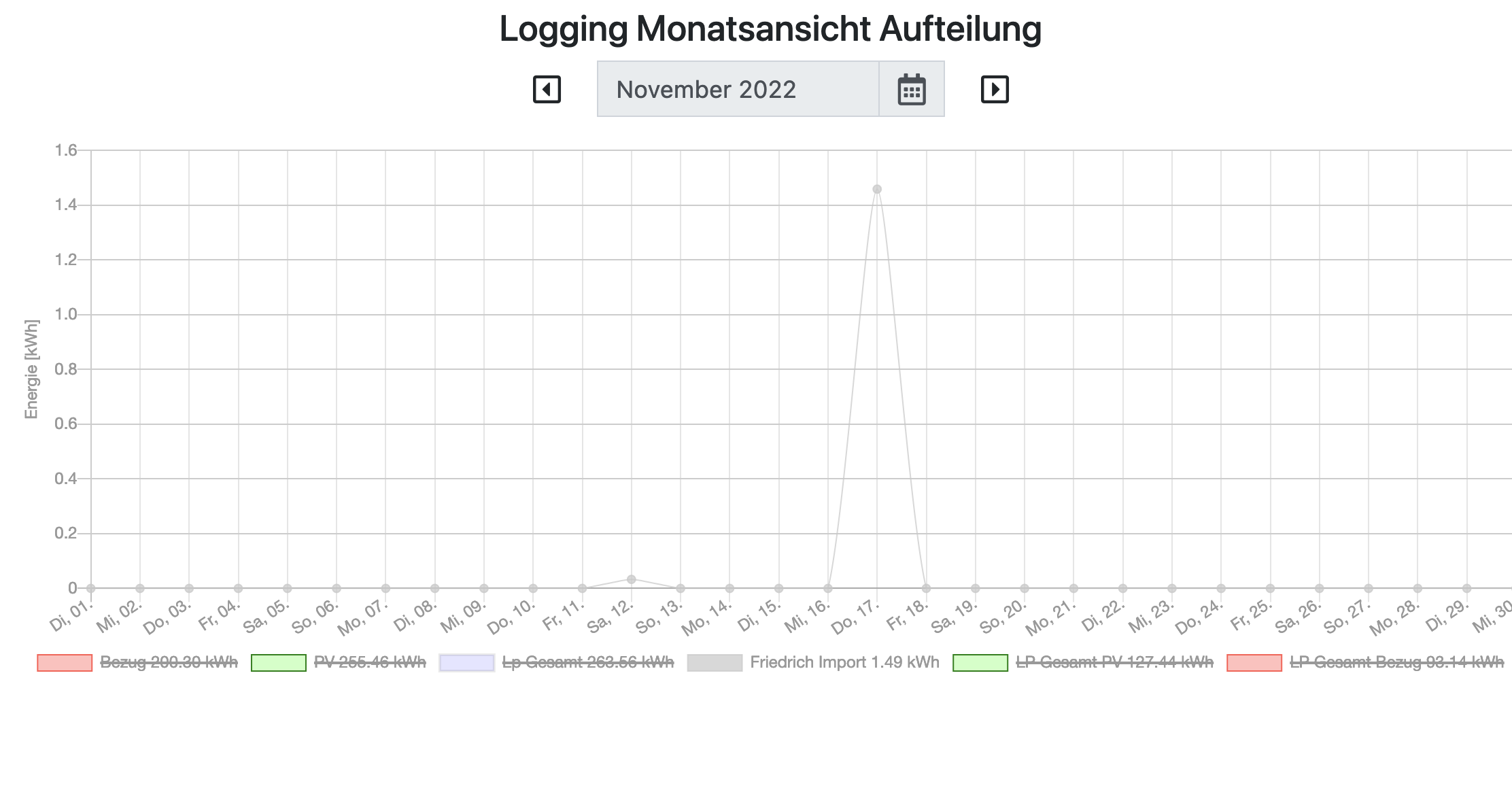

Außerdem wird unter Logging/Monat/Aufteilung keine Aufteilung PV Strom/Netzbezug für den Verbraucher angezeit. Woran könnte das liegen?

Danke für deine Antwort. Leider wird heute für den gestrigen Tag immernoch für diesen Verbraucher unter Aufteilung nur der allgemein verbrauchte Strom angezeigt, so wie auf meinem bereits angehängten Screenshot im ersten Beitrag.

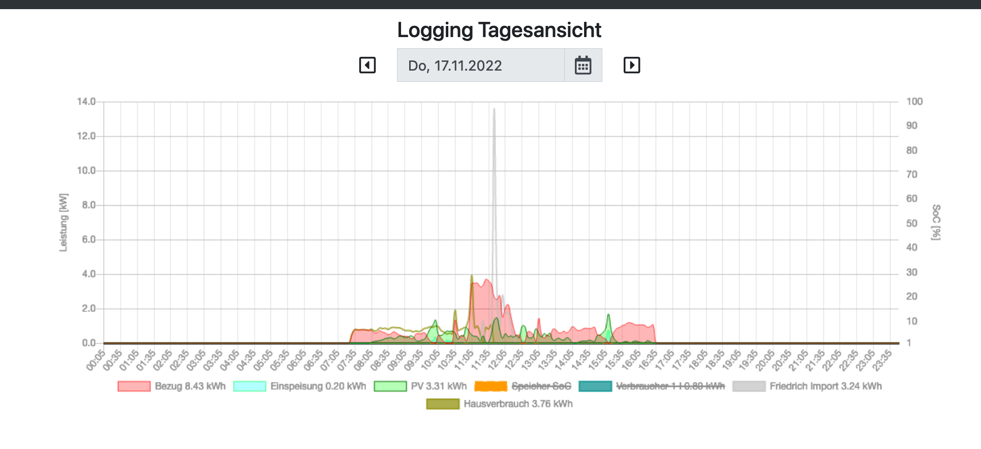

Lass mal den Tagesgraph dazu sehen.

Meinst du das?
"Friedrich Import" ist der Verbraucher.
Vor halb 8 frühs und nach halb 5 abends kein Bezug weil meine RCT Wechselrichter ohne Speicher aktuell nachts noch abschalten und somit keine EVU Daten liefern, nicht wundern...
