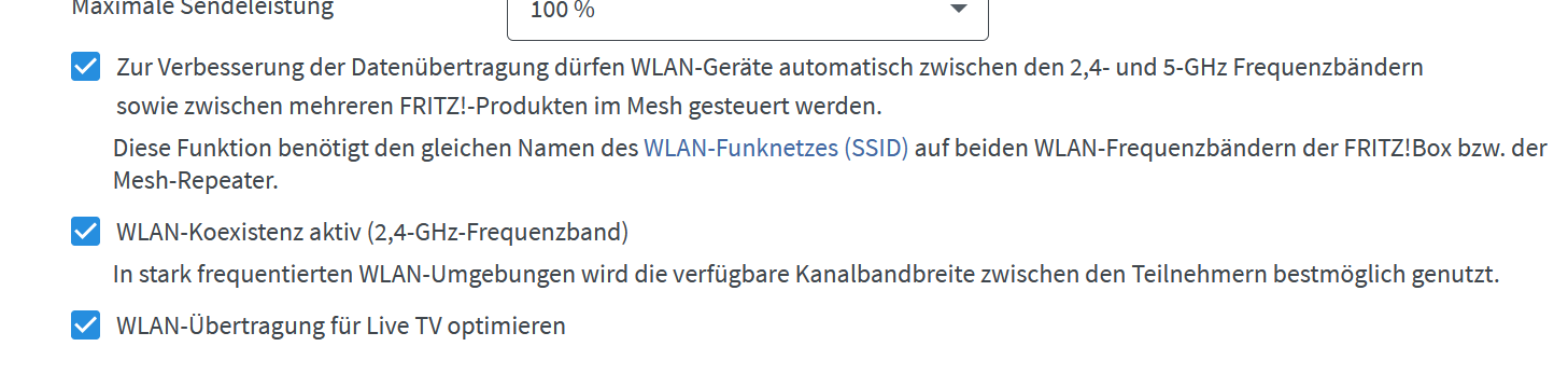

Der WLAN-Chip des Raspi hat Probleme mit Mesh und zwei gleichnamigen WLANs. Benenne mal das 2.4GHz und das 5GHz-WLAN unterschiedlich.
Re: WLAN Verbindung Probleme
danke! Leider haben die schon verschiedene Namen.
Ich werde das 5 GHZ WLAN trotzdem mal deaktivieren, vielleicht hilft das, brauche ich ohnehin nur selten.

Falls es baulich irgendwie passt, für die openWB einen eigenen Repeater mit eigenem WLAN aufstellen.
Funktioniert es gut, wenn ich das 5GHZ der FritzBox mit eigenem NAmen nur für die OpenWb nutze?Gero hat geschrieben: Do Nov 24, 2022 9:40 am Falls es baulich irgendwie passt, für die openWB einen eigenen Repeater mit eigenem WLAN aufstellen.
Der bisherige Repeater ist nur im 2,4 GHZ aktiv.
Wie bringe ich dann die OpenWB in das neue WLAN?

Beim Reboot spannt die openWB ein eigenes WLAN auf. Ob das mit dem nur-5-GHz gut funktioniert, weiss ich nicht. Meine Boxen hängen im LAN.
