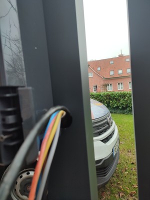

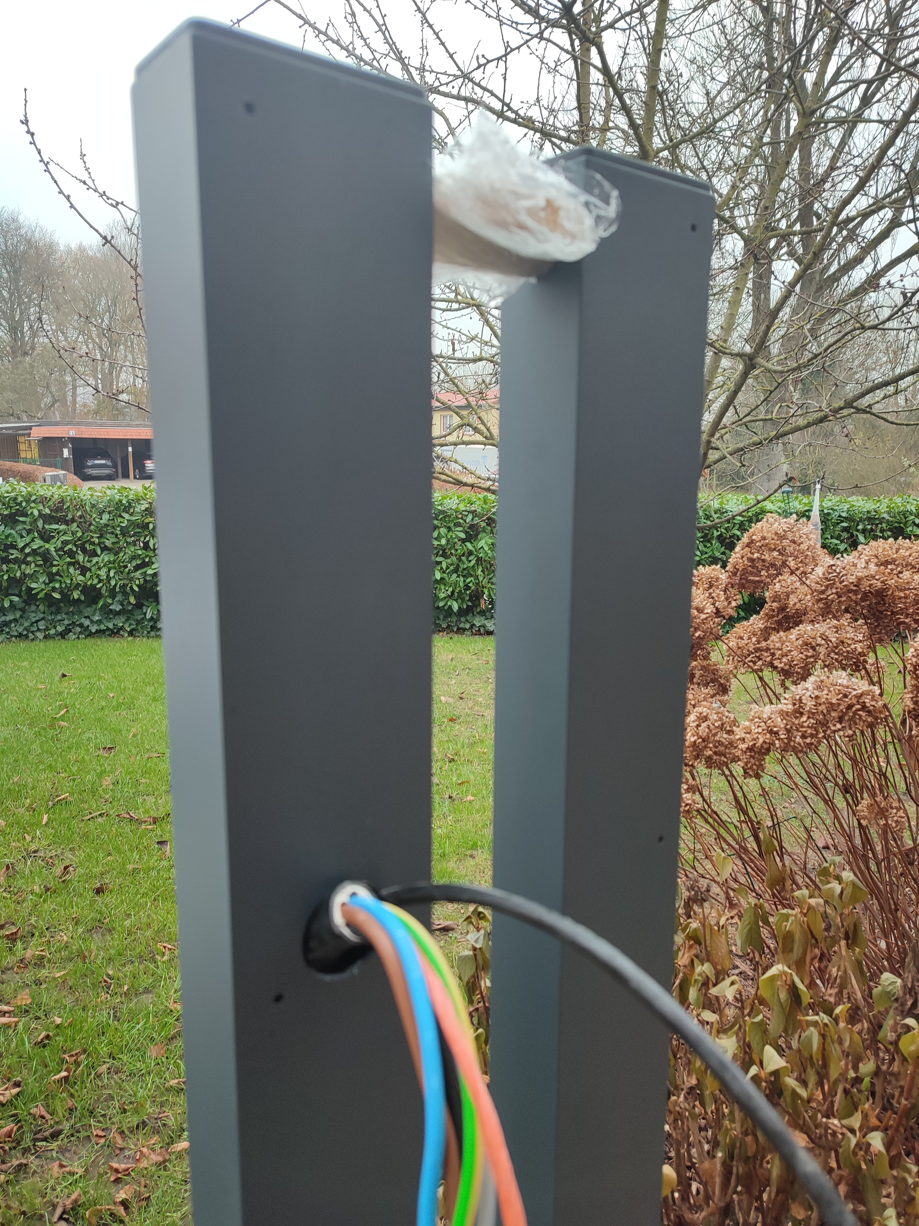

Moin Moin,
ich bin Solarmonteur und gelernter Elektriker.
Mein Kunde hat nun den openwb Standfuß montiert.
Ich habe dann heute versucht, die openwb Serie 2 mit Display Wallbox am Aluprofil zu befestigen.
Das Loch im Holm ist direkt hinter der Wallbox?
Da passt kein Kabel hinter durch!
Es gibt auch keine Bilder noder Hinweise im Web über dieses Problem.
Soll ich jetzt ein Loch hinten in die Wallbox bohren und dann alles mit Silikon dichtschmaddern? Nee, oder?
Im Shop ist auch nix vermerkt, keine Bilder dazu, traurig.
Hat jemand da eine Info für mich und alle anderen Monteure?
Grüße Marco 🤘

Neue M32 Muffe in die Gehäuserückseite einbauen und den unteren Muffenanschluss an der Wallbox verschließen geht auch ;-)
