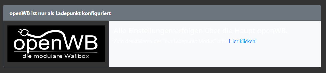

...ist jetzt eher so ein periferes Problem, aber so sieht es aus, wenn bei gewähltem "Color Theme" der "Nur Ladepunkt" Modus aktiviert wird:
