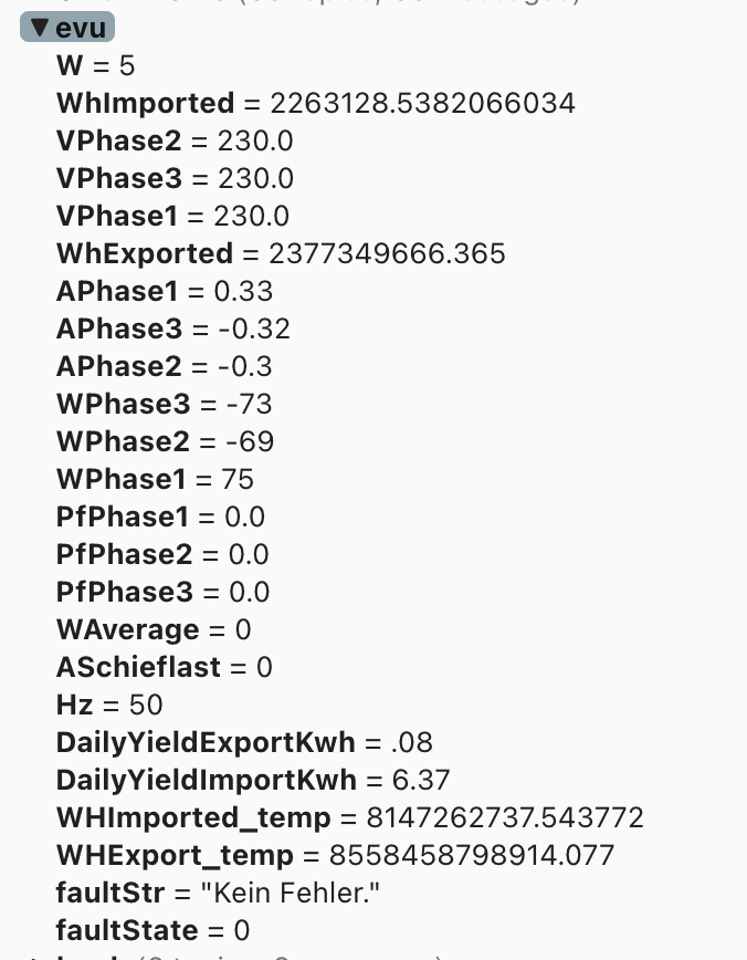

hallo
wo kommen die evu Werte her?
z.B die Werte
WhImported und WhExportet sind vieeeeeel zu hoch und lassen sich nicht weiterverarbeiten
lassen sich die Werte zurücksetzen?

Das ist einer der Zähler, die nachts um 0:00 wieder auf 0 gesetzt werden. Solche irren Werte hatte ich mir auch schon mal zurecht gespielt. Du kannst sie auch gezielt wieder nullen ... dazu brauchst Du einen MQTT-Zähler und in den schreibst Du dann die Werte direkt rein. Bis morgen warten ist aber einfacher.

wenn der Nachts genullt wird ist er am nächsten Tag gleich wieder so hoch
hab den mal mal mit ../set/evu/... genullt ist aber nach kurzer Zeit wieder da
aber die Wert müssen ja irgendwo herkommen

Die Werte kommen aus dem konfigurierten EVU-Zähler. So ein Zähler liefert normalerweise die aktuelle Leistung und den aktuellen Zählerstand. Falls es keine Zähler gibt - wie einem S0-Zähler - wird der von der openWB emuliert. ("simcount") Die EVU-Zähler mit Zählerstand sind zu bevorzugen, da diese einfach stabiler sind als ein errechneter aus vielen Momentanleistungswerten.
Was hast du denn für einen EVU-Zähler?

habe ne Huawei PV Anlage und auch einen Huawei Zähler
bin mir aber nicht sicher ob die Zählenwerte vom Huawei kommen der hat ganz andere Werte

Die Werte kommen üblicherweise aus dem
Modul, welches Du unter „EVU“ konfiguriert hast. Die Wechselrichterwerte kommen aus dem Modul unter „PV“

ja das dachte ich auch aber scheinbar wird bei der Huawei EVU/PV Kombination beim EVU "nur" der aktuelle Wert Bezug/Einspeisung ausgelesen und nicht die Zählerstände
nehme ich wenigstens an
aber dann würden diese Werte ja irgendwie berechnet werden und ich müsste die dann auch beeinflussen können

Da hilft dann ein Blick ins Coding:
https://github.com/snaptec/openWB/tree/ ... zug_huawei
#datenauslesung erfolgt im PV Modul
cat "$OPENWBBASEDIR/ramdisk/wattbezug"
und in
https://github.com/snaptec/openWB/tree/ ... /wr_huawei steht dann:
if [ "${wattbezugmodul}" = "bezug_huawei" ]; then
READ_COUNTER="True"
else
READ_COUNTER="False"
fi
Sieht mir also so aus, als ob mit Zähler gearbeitet werden würde. Vielleicht ist da ja irgendwas beim Umbau auf die 2.0 kaputtgegangen? Mach mal ein update auf die letzte Beta oder Nightly und melde dich in dem entsprechenden Feedback-Thread.
