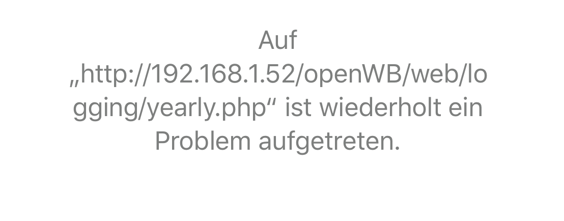

Yearly Graph wird nicht dargestellt
Verfasst: Do Nov 21, 2019 6:22 am
von Martin_BY
Baut zwar langsam bis auf 100% auf, dann refresht die Seite und es beginnt von vorne. Die anderen Graphen funktionieren.
Performanceproblem?

Was für ein Endgerät?
Könnte durchaus an der Performance des Clients hängen.

KevinW hat geschrieben: Do Nov 21, 2019 2:10 pm Was für ein Endgerät?
Ipad ist langsamer im Aufbau, iPhone11Pro schneller. Endergebnis bei beiden gleich: weisse Seite, neu laden, irgendwann dann die Fehlermeldung.
Auf dem MBP habe ich es noch nicht getestet. Das nagelneue iPhone sollte aber kaum ein Performanceproblem haben, oder?

Getestet mit MBP und sowohl Safari als auch Chrome: sehr flott auf 100%, danach kommt nichts mehr bis zur Fehlermeldung, die den Absturz der Seite meldet.
Hilfe! :idea:

Kann ich so direkt leider nicht nachstellen da der Graph hier tut.
Ich möchte das aktuell aber nicht zu weit vertiefen da hier auch noch eine Umstellung, vermutlich auf Chartjs.org, ansteht.

Der yearly Graph geht bei mir leider nach wie vor nicht. Monthly ist prima.
Kann mir jemand Tipps geben, wie ich nach dem Fehler suchen kann?
Bin leider auf dem raspi (OpenWB Software, selbst installiert) nur wenig bewandert.

Der ist noch in Entwicklung
