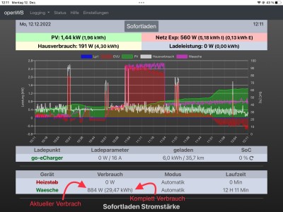

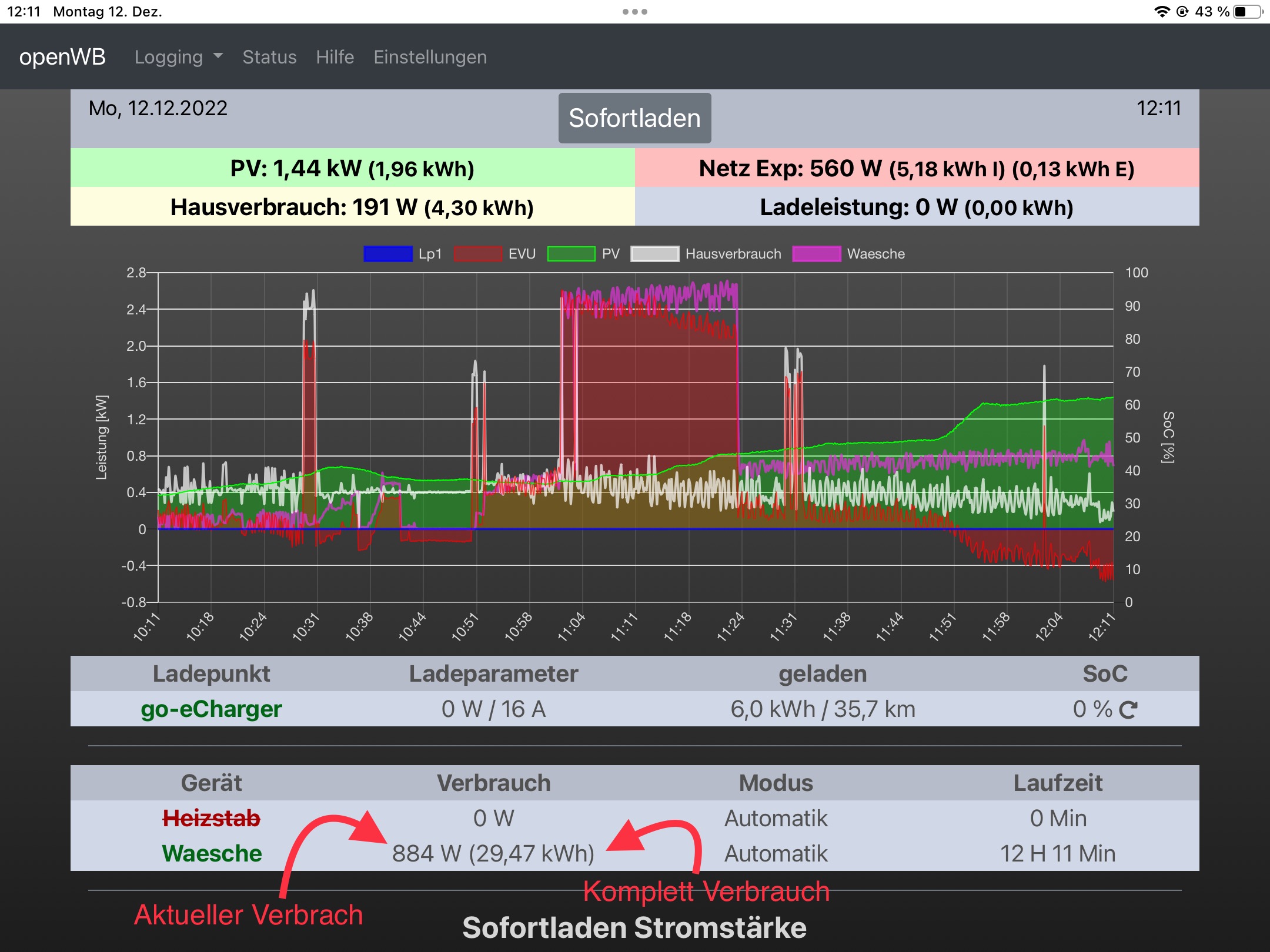

Im angehangen Bild sieht man gut den Aktuellen Verbrach und den komplett Verbrauch.
Besteht die Möglichkeit, wie bei der Wallbox, den Komplett Verbrauch automatisch zu Reseten bei Neustart des Geräts?

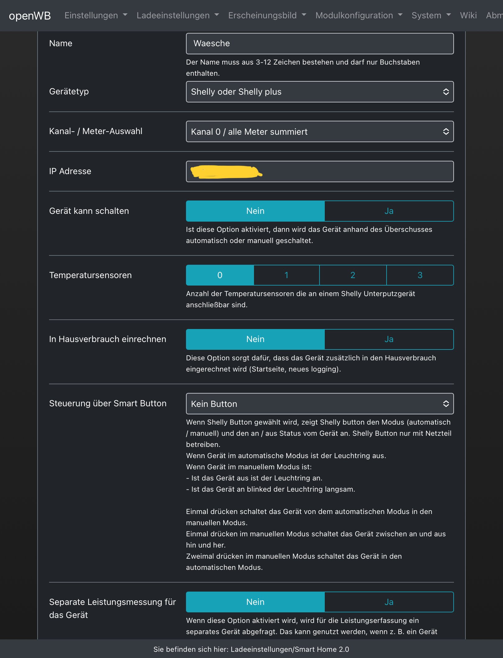

Ich hab da einen Shelly Plus 1 PM angeschlossenen.

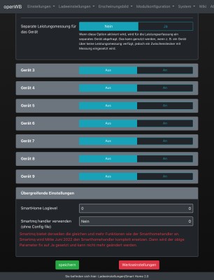

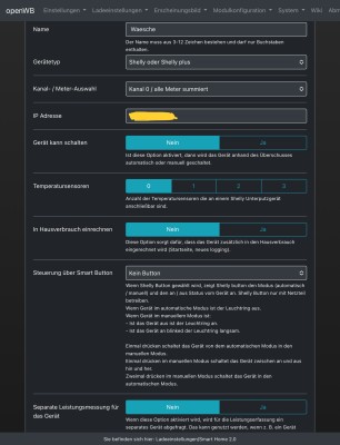

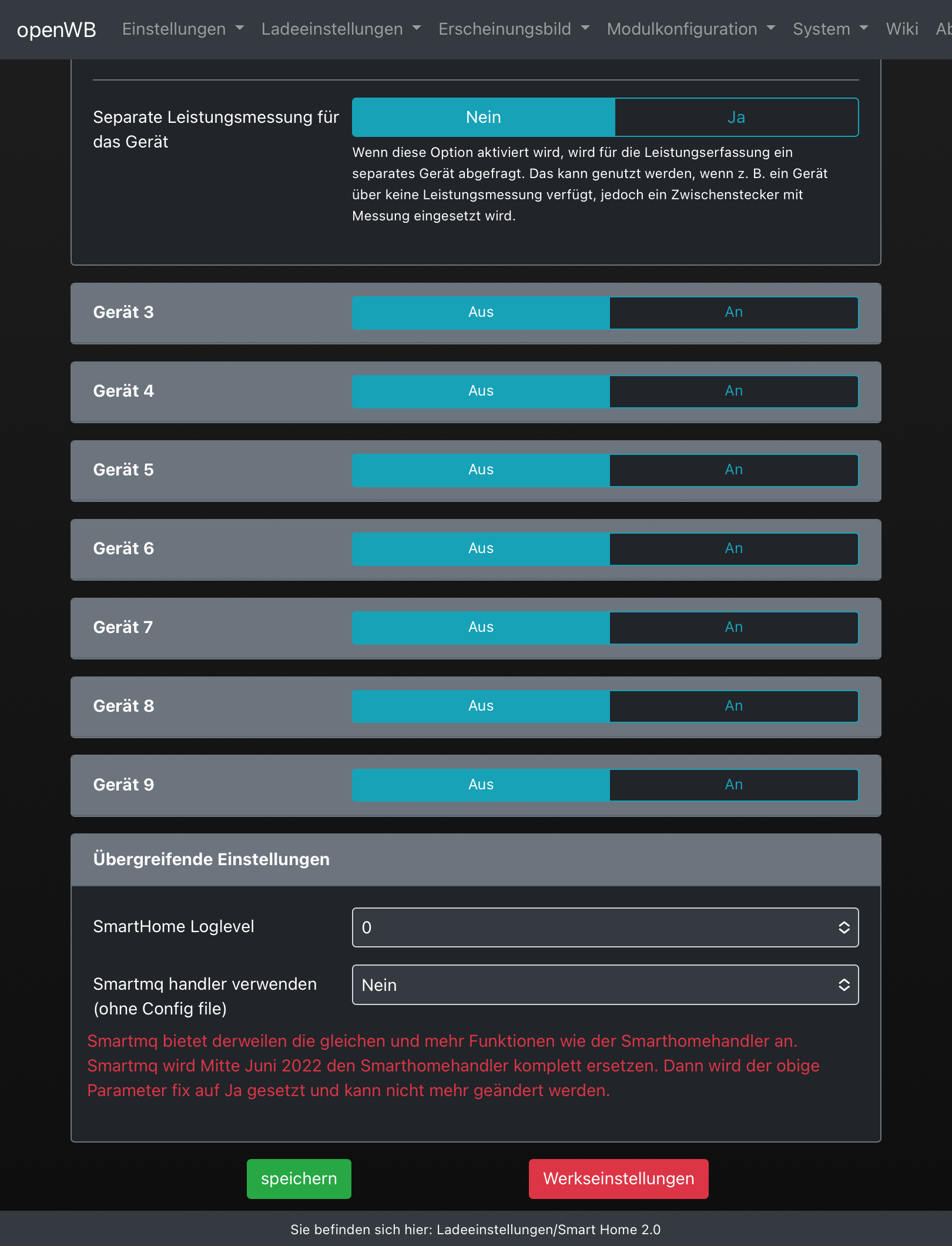

Hier mal meine Konfiguration in der WB unter Smart Home 2.0 im Anhang…
In der Shelly App kann es doch nicht sein, da läuft alles richtig.

Du willst ja nur den Stromverbrauch mitloggen und nicht schalten. Konfigurier' mal "Kein Gerät" und trag' die IP des Shelly unter "Separate Leistungsmessung" ein.

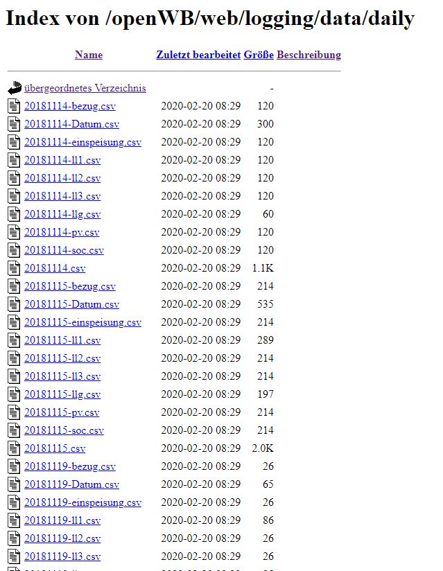

Im cron5min.sh der alle 5 minuten läuft, liest aus dem daily excel den Startwert. Und erreichnet die aktuelle Differenz.
Schau mal ins debug.log (unter staus / runterscrollen und auf debug.log).
Das daily excel findest du hier:
http://192.168.1.240/openWB/web/logging/data/daily/
Was steht da drin ?
Was steht da drin ?

Hey Gero,Gero hat geschrieben: Do Dez 15, 2022 10:37 am Du willst ja nur den Stromverbrauch mitloggen und nicht schalten. Konfigurier' mal "Kein Gerät" und trag' die IP des Shelly unter "Separate Leistungsmessung" ein.
Leider hat deine Idee mich nicht zum Erfolg geführt….
Wäre auch zu schön, wenn es mal einfach geht!

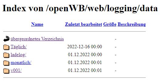

Hy Oliver....okaegi hat geschrieben: Do Dez 15, 2022 6:27 pm Im cron5min.sh der alle 5 minuten läuft, liest aus dem daily excel den Startwert. Und erreichnet die aktuelle Differenz.
Was steht da drin ?
hab null Plan, was Du genau meinst. Meine Kenntnisse sind da echt nur leicht bestückt
Aber aufgeben ist für mich keine Option!!!!

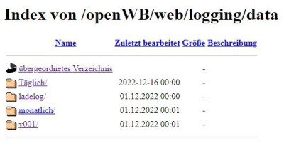

Hab es mit deinem Link, und natürlich meiner IP
Hab keine Datei Namens cron5min, debug oder staus gefunden.
Wäre echt nett, wenn Du mich da für Dumme durchführen könntest!
Hier mal Pic´s von Hauptverzeichnis und vom daily Ordner.

Im smarthome.log steht noch nichts ungewöhnliches. Mach' bitte mal den Loglevel auf 2 und poste noch mal einen.
