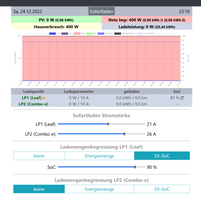

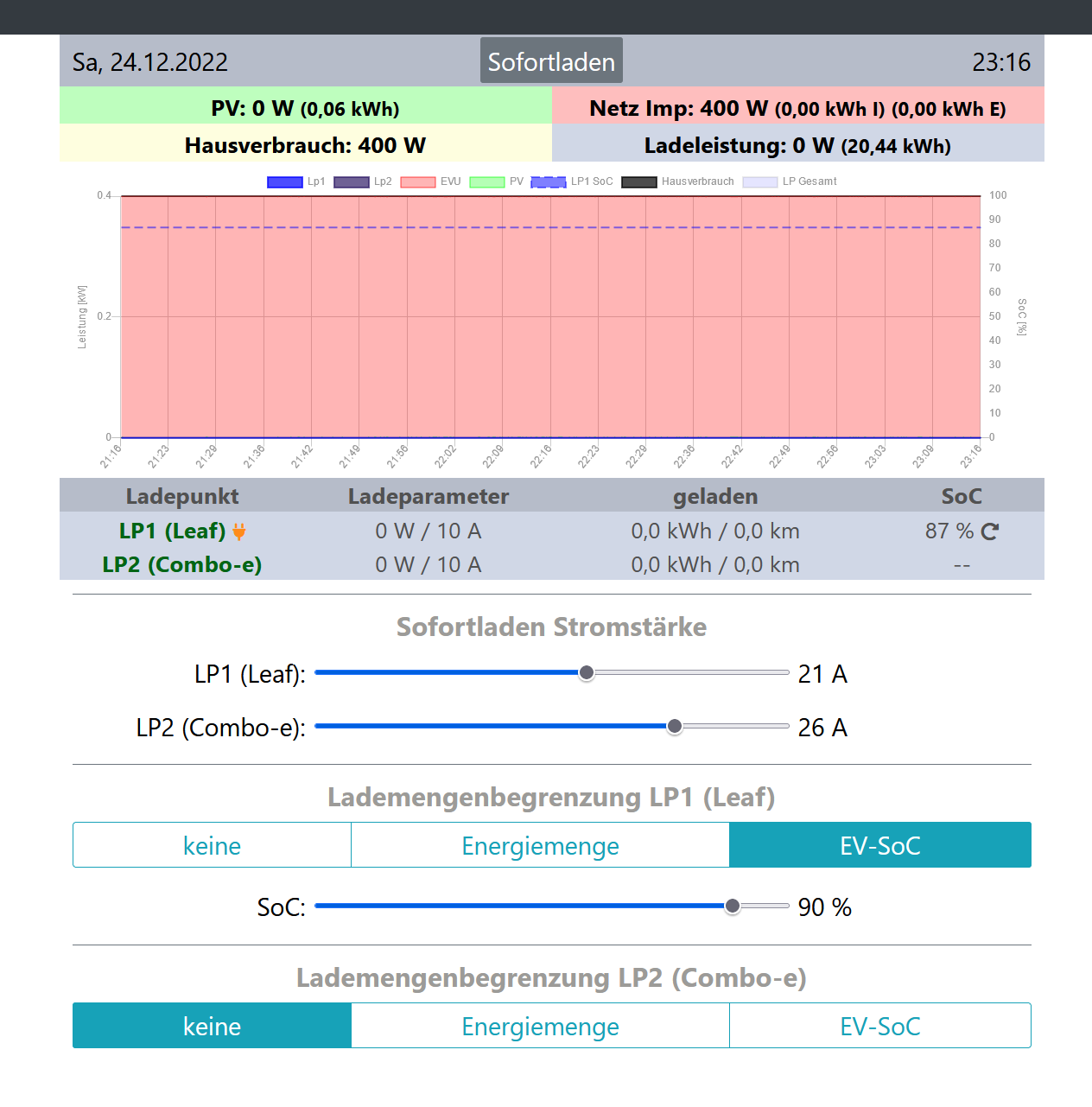

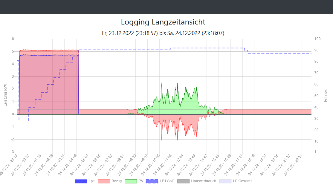

Re: PV Kit mit Fritzbox oder TP-Link als WLAN Client
Aktuelles Debug Log hängt an.
Ebenso der aktuelle Screenshot von der Übersichtsseite mit dem niedrigen Ertrag:
Und hier der PV-Ertrag von heute in der Langzeitansicht:
