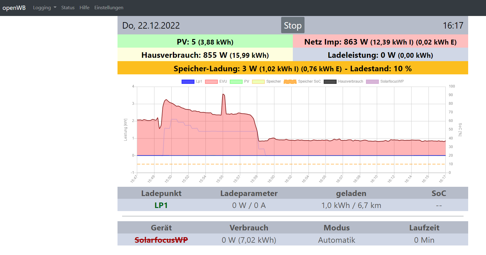

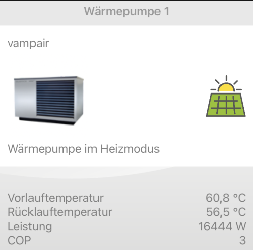

Ich habe entsprechend parametriert und es werden auch Daten von der Vampair gelesen (Modbus ist verbunden). Leider kann ich wegen des schlechten Wetters die Überschussregelung noch nicht testen, habe aber die Frage, warum die Vampair rot und durchgestrichen dargestellt wird. Verbunden sind wir ja. Der Verbrauch wird ja ausgelesen.
Hat da jemand Hinweise?

Naja das bedeutet eben einfach, dass nicht genug Überschuss vorhanden ist und das Gerät daher abgeschaltet ist...

Richtig. Wenn die Einschaltbedingung erfüllt ist, wird das Gerät grün dargestellt. Ab da wird der Überschuss laufend von openwb an Vampair übertragen.

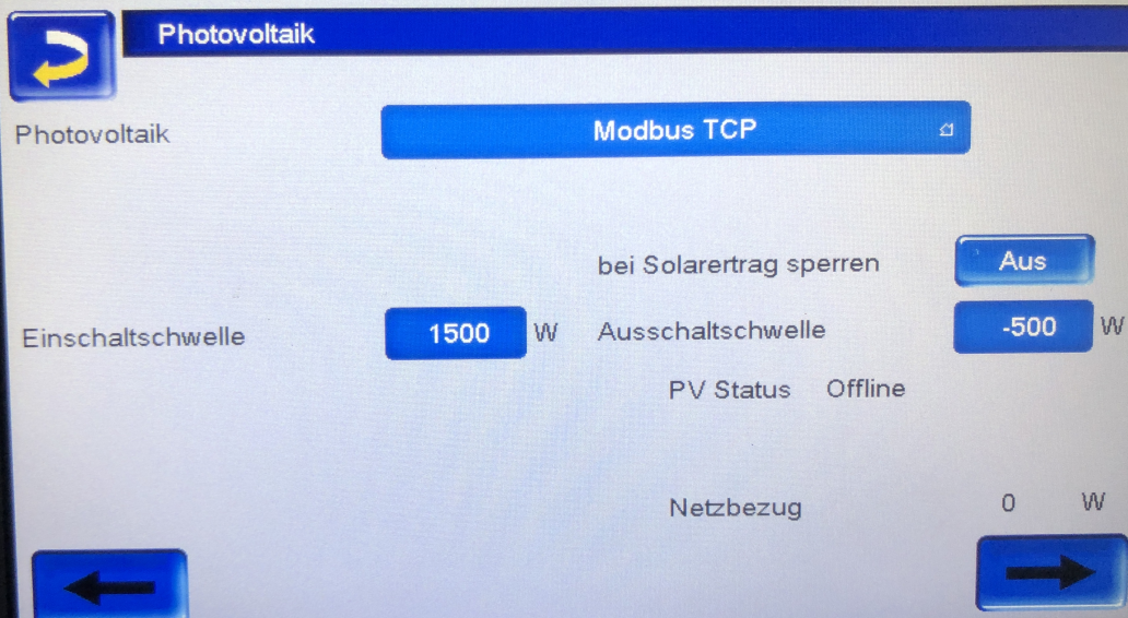

Danke für deine Hinweise. Wie schon geschrieben klappt es bei mir, aber ich habe noch ein paar Fragen zur Optimierung. Und ich würde dir gerne den Stand meiner Steuerung zeigen (siehe unten).

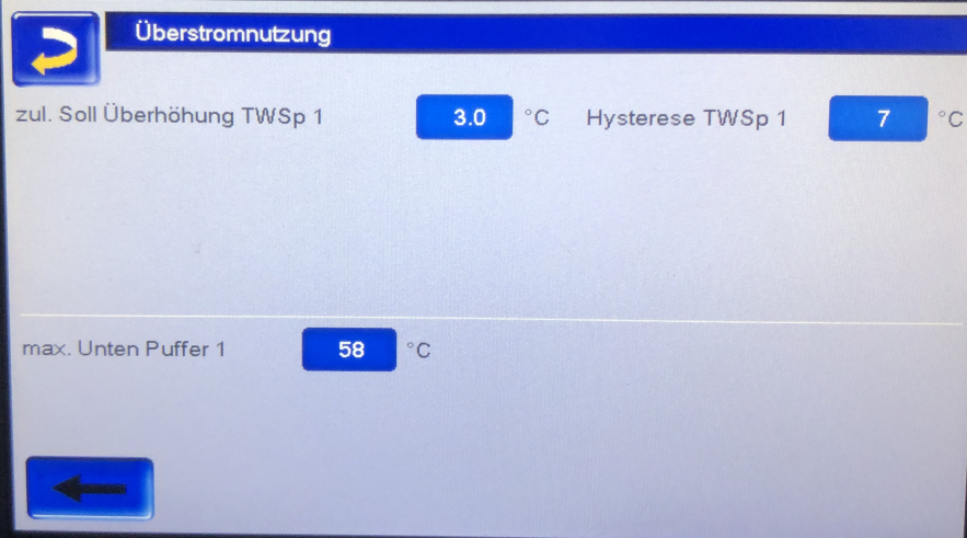

6. Wie ist deiner Erfahrung mit einer Erhöhung um 3 Grad(auf deinen Screenshot)? Hast du da experimentiert?

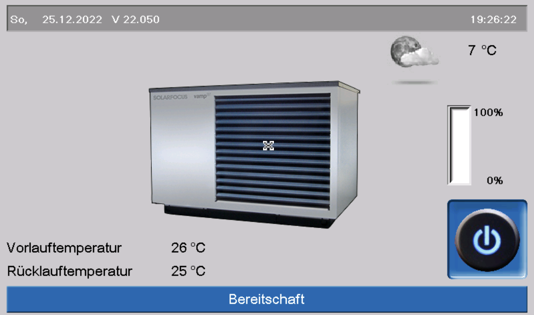

Version habe ich die 22.050

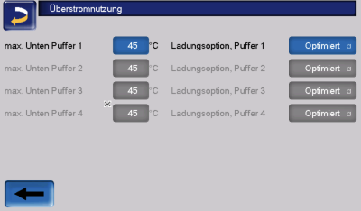

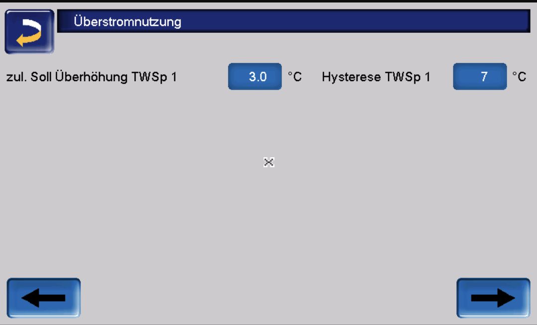

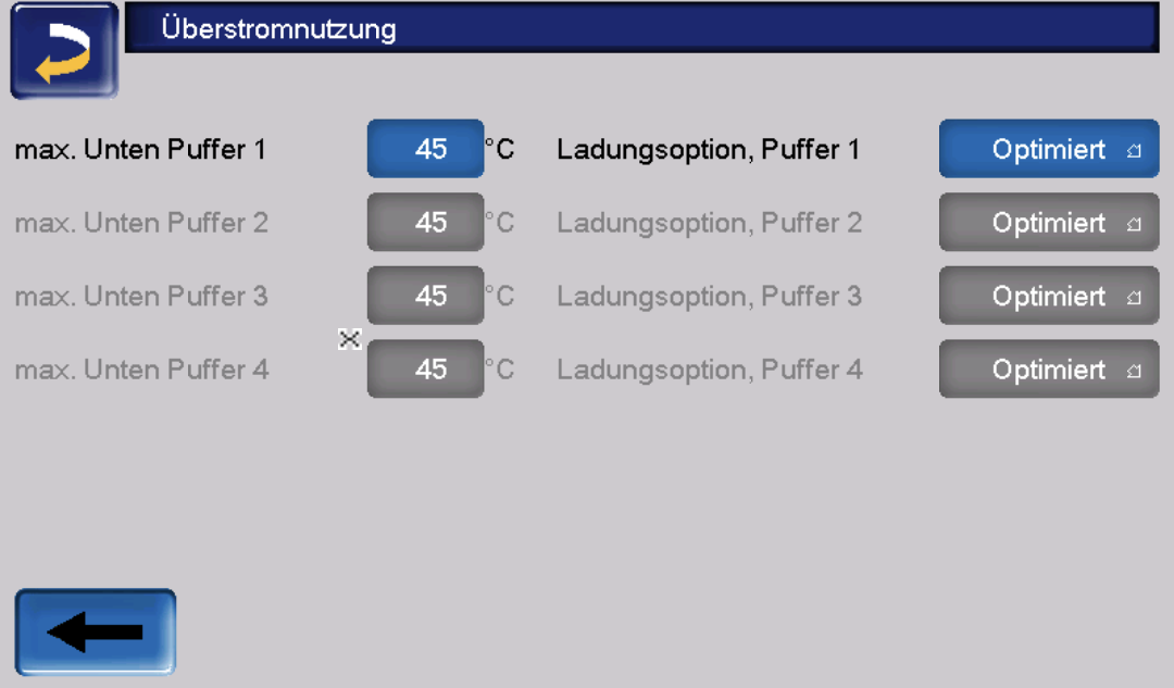

Ich habe die Erhöhung mal wie bei dir eingestellt, Bei mir ist da aber kein "max. Unten Puffer 1"...
... sondern auf der Folgeseite findet sich das und ich kann zwischen "optimiert" und "immer" wählen. Eventuell ist das auf deinen Hinweis eingebaut worden.

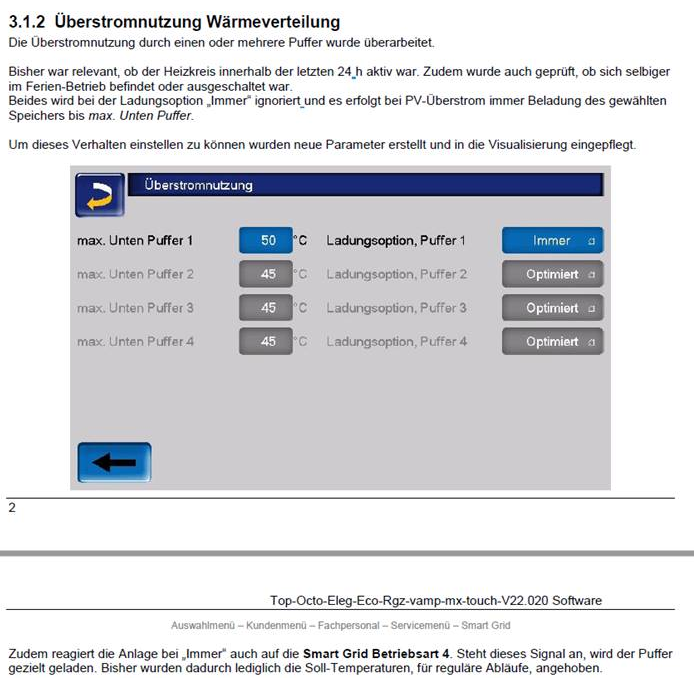

1. Doku Einstellmöglichkeiten. Hier gibt es eine Doku die ich mal zugeschickt bekommen habe - ich sende Sie Dir per PN. Zudem habe ich noch die folgende Ergänzung bekommen.
Diese Funktion wurde auf Grund meines Feedbacks umgesetzt. Vorher war es so, dass bei ausgeschalteter Heizung im Sommer der Puffer nur im Trinkwasserbereich geladen wurde. Das hatte aber zur Folge, dass die Temperatur relativ schnell abgefallen ist, da trotz Schichtpufferspeicher ein Wärmeaustausch nicht komplett verhindert werden kann. Mit dieser Einstellung ist es nun möglich, auch im Sommer, den ganzen Speicher durchzuheizen. Das reicht bei mir dann locker über die Nacht.

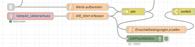

2. Übergeordnete Steuerung durch Node-Red. Ich sende mir die Leistung des Smart-Home 2.0 per MQTT. Hier bekommt man immer die aktuelle Leistung und ein Ein- bzw. Ausschaltsignal. Ich überprüfe die Temperaturen im Trinkwasser und Puffer oben. Ist einer von beiden unterhalb von 50 °C so gebe ich das Einschaltsignal weiter. Das mache ich deshalb, da die Temperatur im Speicher unten sehr schnell abfällt, wenn das kalte Rücklaufwasser für die Trinkwassererwärmung unten eingespeist wird und die Wärmepumpe geht dann relativ oft an und heizt nach.
3. Ausschaltschwelle. Wenn ich Oliver richtig verstanden habe, gibt Smart-Home 2.0 nur die Leisung weiter, wenn die Bedingungen erfüllt sind. @Oliver: Bei zugelassenem Bezug wird dann auch der negative Wert übermittelt - richtig?
Wie oben schon erwähnt, bekommt man über MQTT aber jeden Wert übermittelt.
Die Ein- bzw. Ausschaltschwelle habe ich nicht mehr so. Die Bilder waren meine Anfänge. Aktuell habe ich 1.800 und 0 W eingestellt (ist abhängig von der Größe der Wärmepumpe). Im Winter könnte man damit runter gehen und Bezug zulassen, im Sommer ist das aus meiner Sicht nicht notwendig. Da ich hier aber keine große Lust habe saisonal da rum zu spielen, habe ich das jetzt so gelassen.

6. Erhöhung Überschuss-Temperatur. Hier war ich sehr lange und intensiv mit dem Hersteller in Kontakt. Laut Beschreibung ist ja eine Vorlauftemperatur von 65 °C möglich. Die hätte ich auch gerne bei Überstrom gehabt. Leider wird diese Temperatur nur unter sehr speziellen Bedingungen erreicht. Laut Hersteller und meinen aufgezeichneten Daten ist bei einer Rücklauftemperatur von 58 °C Feierabend - daher auch meine Einstellung auf 58 °C im Heizkreis. Bei mir sind dass dann im Vorlauf ca. 60 °C. Da ich das Trinkwasser eh bei 53 °C habe, habe ich hier 5 K eingestellt. Damit möchte ich verhindern, dass die Anlage permanent in "Hochdruckstörung" geht.
