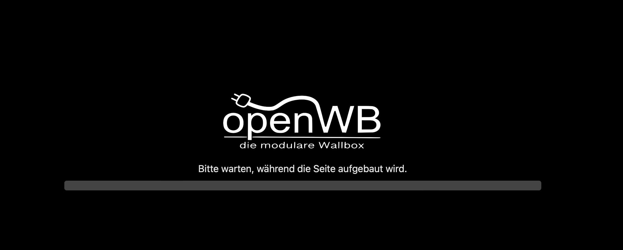

Was passiert: Wenn ich die Box neu starte (egal über Sicherung ausschalten oder Neustart über Menü), komme ich nicht über diesen Punkt hinaus:
Er zeigt mir, dass ich warten soll, während die Seite aufgebaut wird

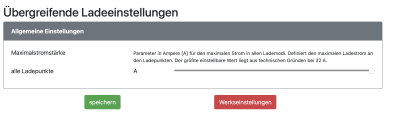

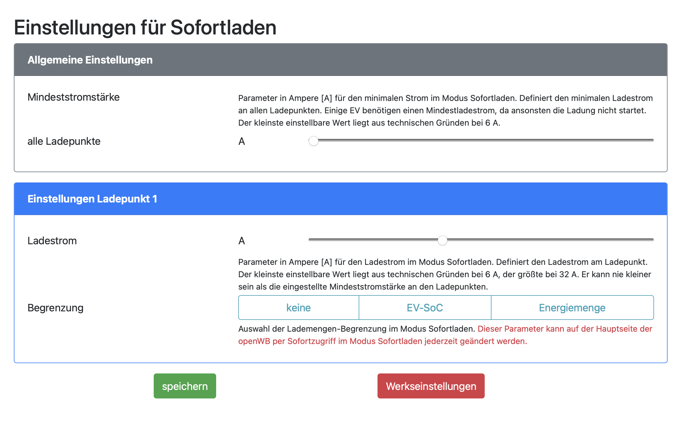

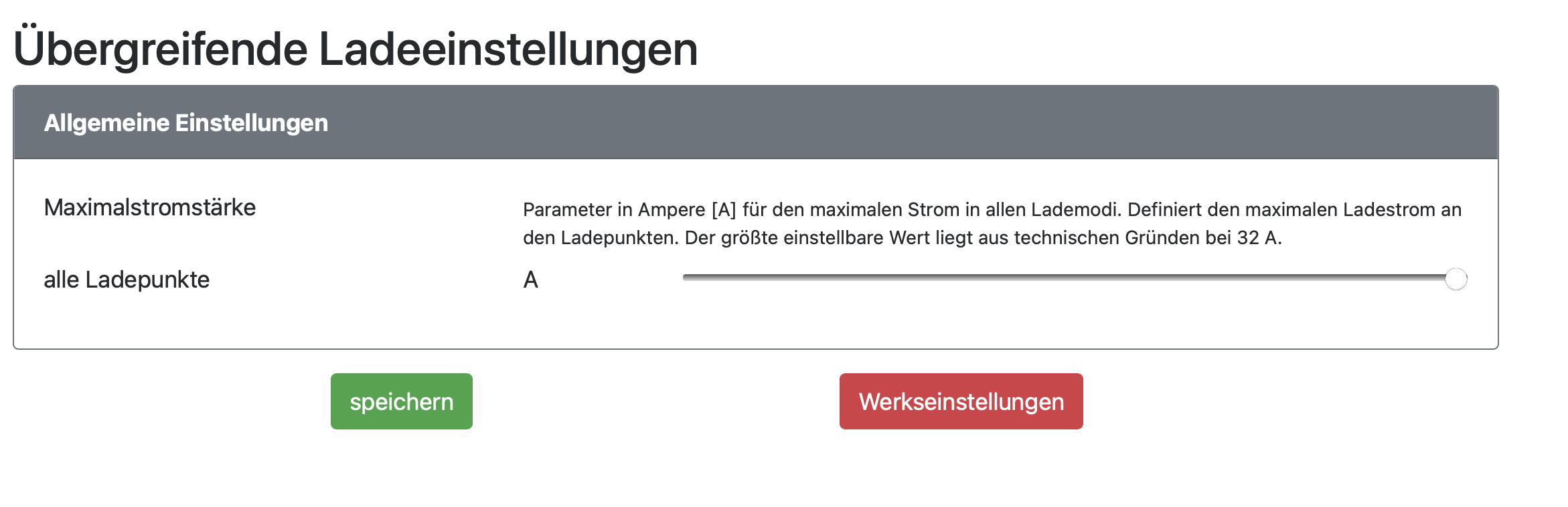

Ich kann aber auf das Admin-Backend über direkte Eingabe der Adressen zugreifen. Es sind aber nicht alle Informationen vorhanden... Manche Einstellungen zur Ladestromstärke werden gar nicht angezeigt wie sonst üblich,

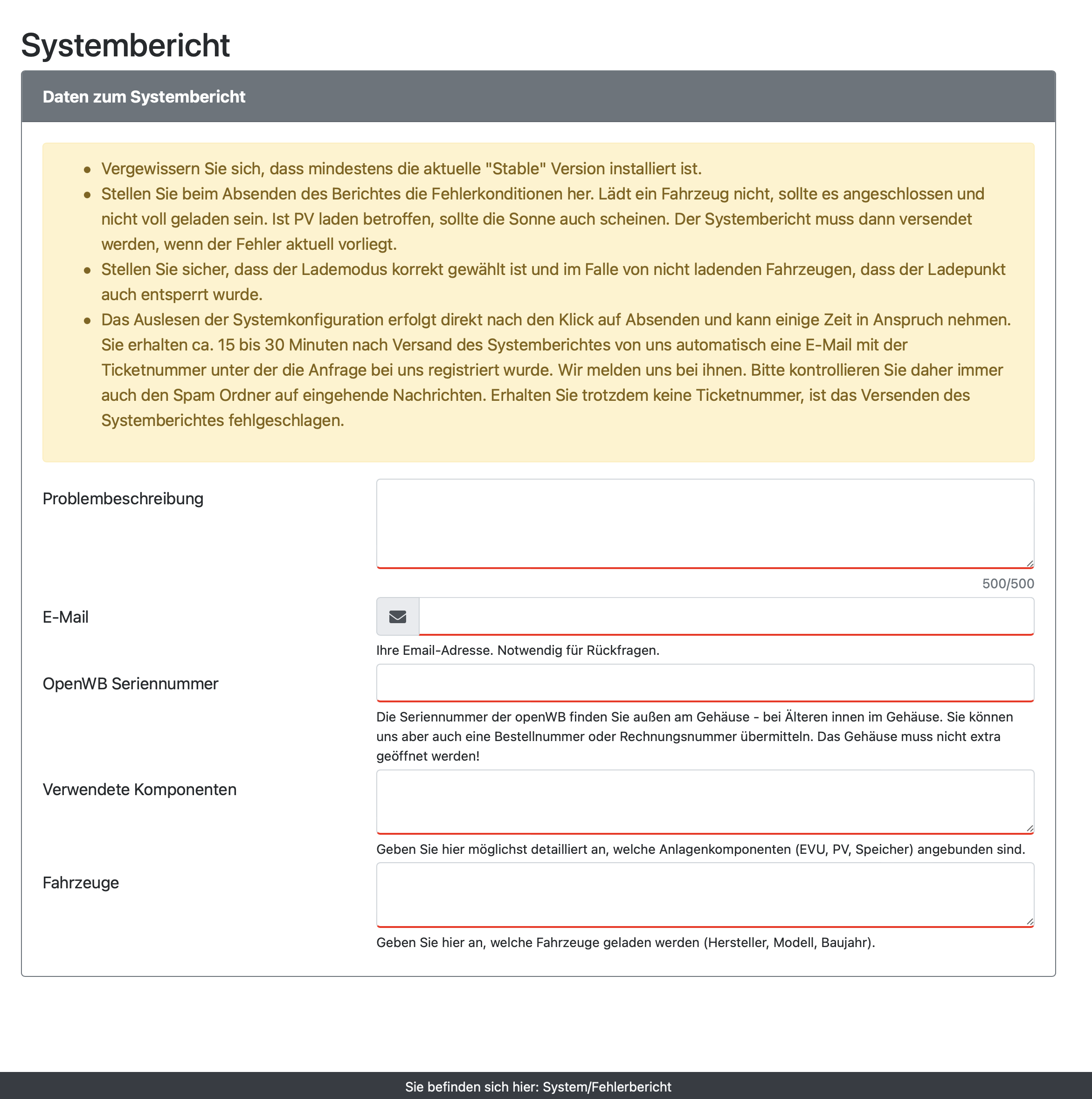

der Sendenknopf für den Support-Fall sehe ich nicht,

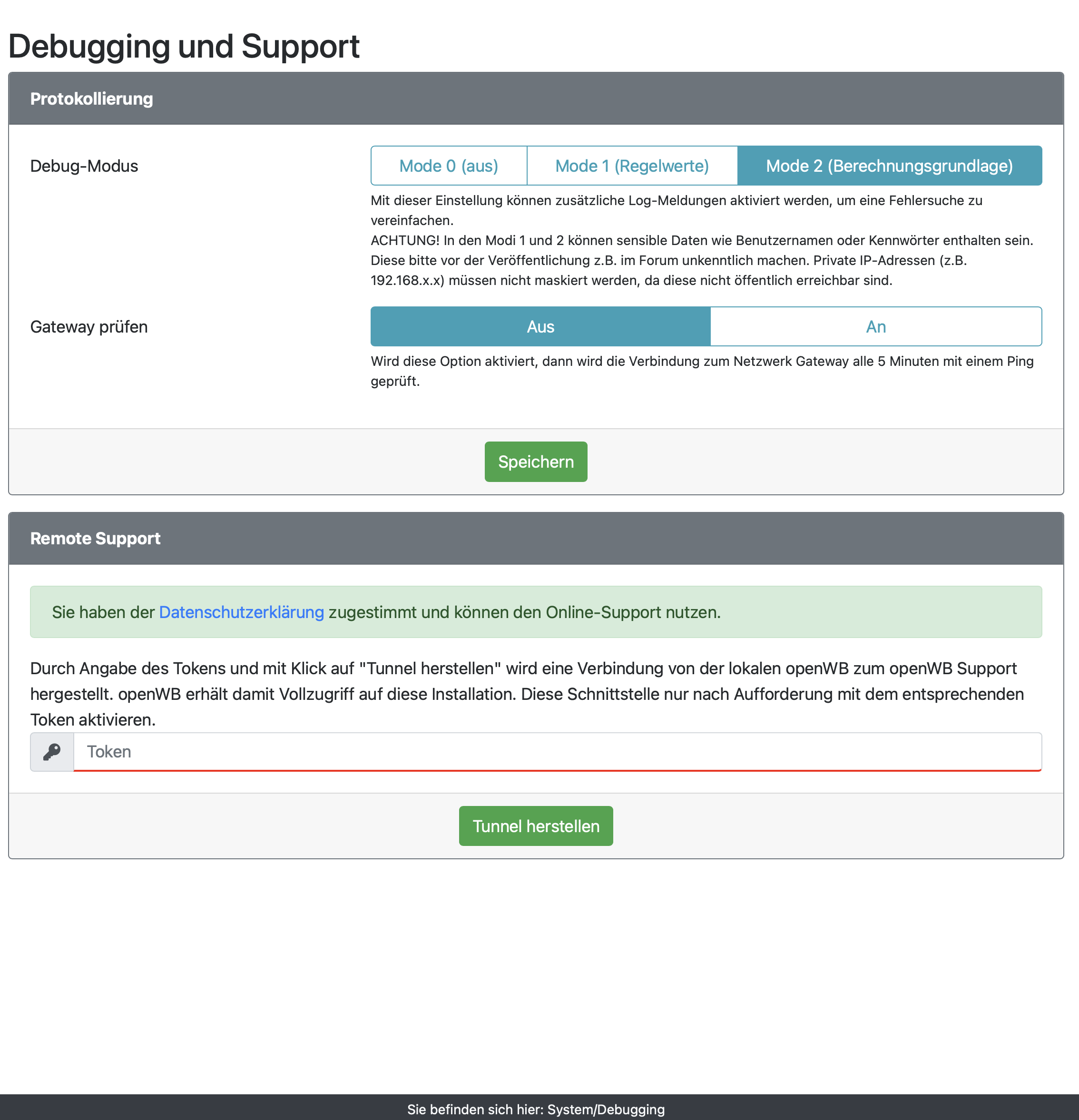

wenn ich das Debugging einschalte, sehe ich die Ergebnisse auch nirgends.

Bitte unter "Einstellungen -> System -> Debugging" das Loglevel auf 2 stellen und unter "Status" nach unten scrollen und vom Debug-Log einen Ausschnitt kopieren, der mit "**** Regulation loop start ****" beginnt und endet (ca. 10 Sekunden) kopieren und unter Verwendung von Code-Tags (Button mit </> über dem Editor-Fenster) einstellen.
DAS kann ich nicht, weil ich zwar dieses Formular sehe, aber der Absenden-Button nicht zu sehen ist.
