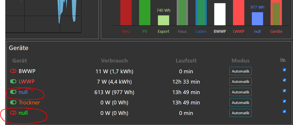

Ich habe seit längerem ein Problem mit dem Smarthome 2.0. Hier kann man ja pro Gerät einen Namen vergeben. Nun ist es mir schon öfters aufgefallen, dass die Geräte 3, 5 Ihren Namen (Bezeichnung) verlieren und mit "null" angezeigt werden. Dies passiert aber nur bei diesen Geräten. Bei den anderen 1,2,4 ist bisher nie der Name verloren gegangen.
Zu den Geräten.
Gerät 1 ist für den SG meiner BWWP. Hier ist ein shelly eingesetzt. kein Ausfall
Gerät 2 ist nur zur Verbrauchsanzeige meiner LWWP. SDM630. kein Ausfall
Gerät 3 ist für meine Waschmaschine (Gerät wird Waschi genannt, da Waschmaschine zu lang) Tasmota Zwischenstecker nur für verbrauch. Hier kommt es öfters vor das der Name verloren geht.
Gerät 4 ist für meinen Trockner Tasmota Zwischenstecker nur für verbrauch. kein Ausfall
Gerät 5 ist ein SDM 630 für Verbrauchsdaten. hier öfters Ausfall des Namen
Version: openWB Version: 1.9.289 (2022-12-05 13:02:49 +0100 [9eac3ae6] )
Dies ist mir aber auch schon bei den bsherigen Versionen aufgefallen. Hat hier einer eine Erklärung dafür?

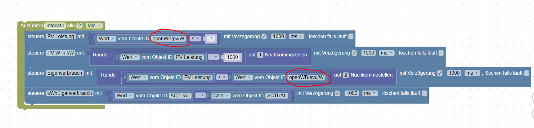

Danke für die schnelle Rückmeldung. Ja MQTT ist aktiv und sendet die Daten an einen ioBroker. Aber hier frage ich nur Daten ab ich schreibe keine Daten (zumindest keine Smathome Daten) per MQTT an Openwb. Ich frage bloß 2 Datenpunkte ab: mqtt.0.openWB.pv.W ; mqtt.0.openWB.evu.W

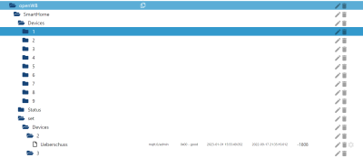

Wie kann man den per Mqtt den Namen der Geräte ändern? die werden doch nur mit 1-9 angezeigt.
ich werde aber mal die abfrage per mqtt pausieren und schauen ob dies was daran ändert.
