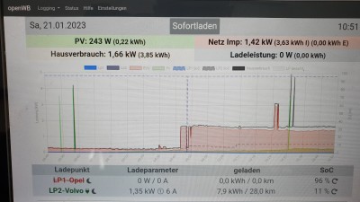

Ich habe mit der aktuellen Beta ein komisches Problem: Wenn ich nach dem Sofort-Laden das Auto abstecke, dann auf PV-Laden gehe und dann das Auto wieder anstecke (alle Schritte mit deutlicher Zeitverzögerung), dann startet die OpenWB trotz Nacht mit der Ladung. Die OpenWB regelt auch nicht die PV-Steuerung nach der Zeit ohne PV ab (bei mir 6 Minuten), sondern die Ladung läuft einfach mit dem Minimalladestrom weiter.
Beheben kann ich das ganze nur, indem ich auf "Stopp" gehe, danach wieder auf "PV" - dann funktioniert der PV-Modus wieder.
Könnt ihr mir helfen, an was das liegen kann bzw. was bräuchtet ihr für Daten, um den Fehler zu finden?
Setup ist:
Setup ist:
- OpenWB custom Series 2 als Controller (Kona), OpenWB Pro als Satellit (Ioniq5)
- 2 PV-Anlagen, SMA; EVU-Meter ist ein SHM 1.0
- 1 Akku, SMA-WR
- ein wenig Smart-Home

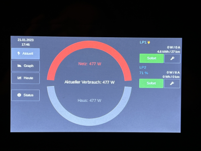

Ich kann das Problem von JtotheA bestätigen:
LP 1 lädt problemlos mit der eingestellten Stromstärke bei Sofortladen, aber LP2 bleibt auf der Mindeststromstärke (hier testweise mal auf 10A eingestellt).
Bis zum Update auf die 1.9.290 gab es das Problem nicht und es ist jetzt die ersten Tage nach dem Update nicht aufgefallen, da meine Eltern ihr Auto einige Tage nicht geladen haben.
Auch Update auf die aktuelle Nightly brachte keine Verbesserung.
Hier das gewünschte LOG:
Hier mal der Vollständigkeit halber noch das Debug LOG, wenn an LP1 ein Fahrzeug lädt (was wie geschrieben problemlos mit 16A lädt):
Problem bestand/besteht wie geschrieben mit der Beta 1.9.290 wie auch mit der letzten Nightly 1.9.291 (2023-01-17 12:52:06 +0100 [18ae4092] ). Software jeweils auf beiden openWB identisch.
Die openWB LP1 ist eine Eigenbau Variante und die LP2 eine openWB Standard+
Wie geschrieben hat alles mit der zuvor installierten Nightly (hab nochmal geschaut und die müsste vom 28.12. gewesen sein) problemlos funktioniert.
Wird sonst noch was benötigt?
EDIT:
mir ist jetzt noch aufgefallen (hatte JtotheA ja auch erwähnt) dass die Erfassung der Ladeleistung für den LP2 wohl auch nicht so richtig läuft. Man sieht die Ladeleistung in der Übersicht der Ladepunkte, aber im Graph bleibt sie auf null. Auch im Ladelog wird dann für LP2 nichts erfasst. Im Status sieht man aber sauber Strom, Spannung etc. Die Anbindung des Zählers scheint also OK zu sein.
Bin daher jetzt auch zurück auf die 1.9.288 Stable und sofort ist wieder alles OK. Einen Fehler bei mir im Netz etc kann cih also mit Sicherheit ausschließen. Da es schon einige hier gemeldet haben scheint es ja doch auch eher ein generelles Problem zu sein, dass ggfs. nur einigen noch gar nicht aufgefallen ist.

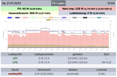

Hab nun auch mal wieder auf nightly upgedatet (1.9.191 von 20.1.). Bei mir hängt leider der LP2 nun auch auf 6A fest...
Und der Ladestrom wird auch hier dem Hausverbrauch zugerechnet:

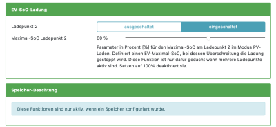

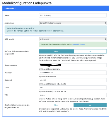

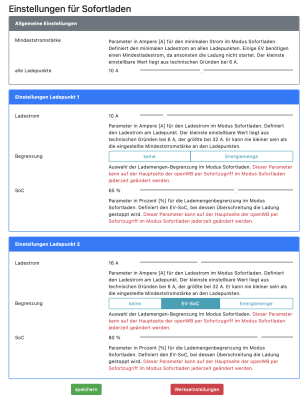

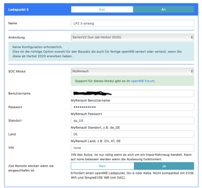

Problem: SOC Einstellungen bei LP1 fehlen, bei LP2 aber ok (beide für dieselbe ZOE identisch konfiguriert):
1. im Menu "Einstellungen für PV-Laden" taucht "EV-SoC-Ladung" eingeschaltet/ausgeschaltet, sowie "Maximal-SoC Ladepunkt x" nur für LP2 auf, LP1 fehlt jedoch ganz. 2. im Menu "Einstellungen für Sofortladen" bei "Einstellungen Ladepunkt 1" gibt es bei "Begrenzung" nur die Option "keine" oder "Energiemenge", "EV-SOC" fehlt (wie bei LP2 angezeigt). Allerdings gibt es für LP1 einen Schieberegler "SoC" mit dem man einen Wert festlegen kann 3. In der Hauptansicht (http://openwb.fritz.box/openWB/web/index.php) wird bei LP1 unter SoC nur "--" angezeigt, bei LP2 jedoch der korrekte SoC von 64% (wie in der Renault app) Die Einstellungen bei "Modulkonfiguration Ladepunkte" sind für LP1 und LP2 identisch ausgeführt und die Abfrage erfolgt für beide Ladepunkte korrekt, da die Files der Ramdisk "zoereply8lp1" und "zoereply8lp2" absolut identisch sind.(http://openwb.fritz.box/openWB/ramdisk/)
z.b.
{"data":{"type":"Car","id":"VF1AG000167752398","attributes":{"timestamp":"2023-01-20T17:57:12Z","batteryLevel":64,"batteryTemperature":20,"batteryAutonomy":152,"batteryCapacity":0,"batteryAvailableEnergy":31,"plugStatus":0,"chargingStatus":0.0,"chargingRemainingTime":590,"chargingInstantaneousPower":16.4}}}
Vorgeschichte: Problemloser Betrieb seit 2021 bis Nov 2022, dann SD-Crash.
Ersatz wurde mit 1.9.288 geliefert, nach Einbau Backup zunächst 1.9.2.58 zurückgespielt und anschließend wieder auf 1.9.288 upgegradet. Hier fehlten jedoch beide SOC im Mainscreen !
Danach versuchsweise auf 1.9.290 upgegradet, mit Teilerfolg für SOC LP2, wie hier beschrieben.
openWB series 2 Duo (2021): LP1: einphasig, LP2: dreiphasig angeschlossen
openWB Version: 1.9.290
z.b.

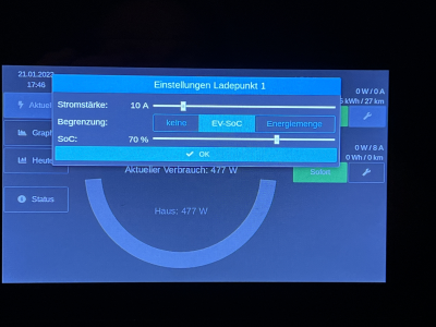

hab mittlerweile versuchsweise auf die 1.2.291 upgegradet. Das Verhalten ist im Wesentlichen gleich geblieben.
Interessanterweise hab ich beim Starten einer "Sofortladung" auf dem eingebauten Display der Wallbox gesehen, daß hier das Einstellen für SOC Begrenzung LP1 existiert, die ich dann auf 70% gesetzt habe: nach Erreichen von 71% wurde die Ladung korrekt gestoppt, und der aktuelle SOC wird zwar bei LP2 angezeigt, fehlt aber bei LP1 in "Ladestatus Änderungen" wird gezeigt "car is not charging (LV1)" was zu soc detected: 71% (LV1) passt, und der Ladevorgang wurde tatsächlich gestoppt:
2023-01-21 18:04:11: PID: 23155: car is not charging (LV1) at 200 processChargepoint ./ladelog.sh
