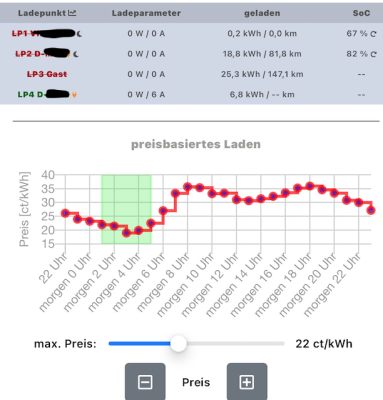

wir haben zwei OpenWB Duo. Die zweite OpenWB ist als reiner Ladepunkt konfiguriert (im Bild LP3 und LP4).
Ich habe das Problem, dass preisbasiertes Laden nur mit LP1-3 funktioniert. LP4 bleibt immer entsperrt und erlaubt immer sofort-laden.
Bei LP1-3 läuft das einwandfrei.
Hat jemand eine Idee?

In der aktuellen stable ist das nur für LP1-3 implementiert.
Mit diesem commit solle die Beschränkung aufgehoben sein. Kannst Du in der nightly bzw. beta bereits ausprobieren...
