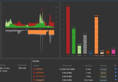

-> Wenn ich jedoch auf manuell stelle, wie im Anhang gezeigt, muss ich dennoch auch auf dieser Seite dann den Shelly einschalten, mache ich das in der App, ist das Verhalten gleich wie im Automatik Modus.
Device 2 und 3 auf "manuell" Modus und "Aus", dann betätige ich in der App den Button. Der Shelly geht an, aber auch nach 5-20 Sekunden wieder aus.
Es gibt also demnach keine Option den Shelly von der OpenWB im PV-Überschussmodus und parallel im Handbetrieb laufen zu lassen, richtig?

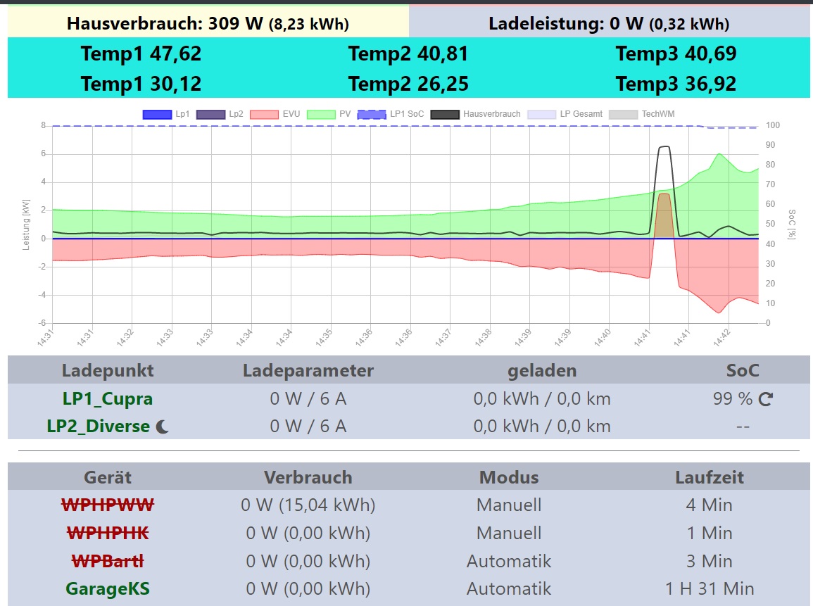

Ich benutze immer das Standard-Theme, aber eigentlich sollte "Manuell" das automatische ein- und ausschalten unterbinden. Ob Du dann in der Shelly-App schaltest oder in der openWB oder per http oder, oder, oder, ist egal.

Re: PV-Überschussfreigabe "verhindert" permanentes einschalten über Shelly App
nein, springt zurück. habe sogar extra neu gestartet die WB.Gero hat geschrieben: Mo Jan 09, 2023 1:13 pm Ich benutze immer das Standard-Theme, aber eigentlich sollte "Manuell" das automatische ein- und ausschalten unterbinden. Ob Du dann in der Shelly-App schaltest oder in der openWB oder per http oder, oder, oder, ist egal.

Sehr seltsam. Was steht denn im smarthome.log? Bei mir wird explizit der manuelle Modus erwähnt. (ich habe aber aktuell noch eine uralte Version, vielleicht ist da was kaputt gegangen?)
Ich denke, das ist aus Versehen kaputt gegangen (vielleicht bei der Implementierung des Shelly Buttons?) und @okaegi kann das bestimmt korrigieren. (1.9.278 mit smartmq.)
edit2: In Gegenrichtung funktioniert's auch nicht, dabei wird aber wenigstens der Gerätename mal kurz grün.
Edit: Es ist was kaputt gegangen. Habe meinen Shelly eben mal per openWB eingeschaltet - Gerät wird grün. Nun am Shelly ausschalten und statt dass er auf rot umstellt, wird der Shelly wieder eingeschaltet und es bleibt bei grün.2023-01-09 14:51:51,331 INFO (3) Heizrippchen manueller Modus aktiviert, keine Regelung
