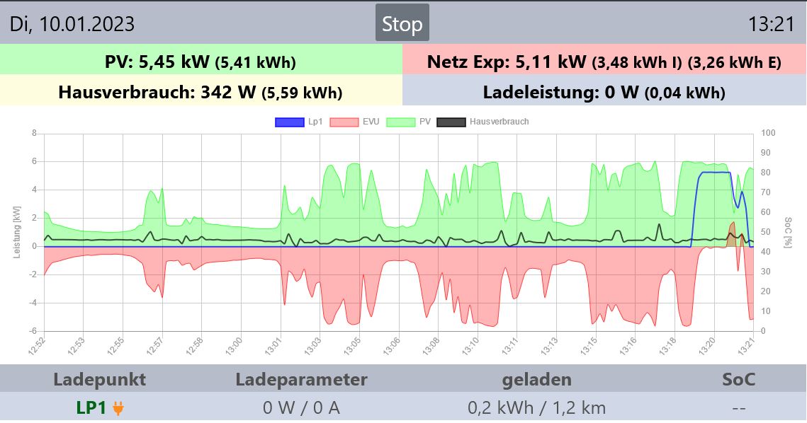

Wenn ich den Modus PV Laden aktiviere, startet die WB mit dem Ladevorgang. Sie schaltet jedoch sehr schnell hoch auf 2 phasiges Laden und lädt dann mit 7,2 KWh. Dabei wird völlig ignoriert, wieviel die PV-Anlage produziert.
Anbei ein Bild vom Graph.
Der Hausverbrauch war zu dem Zeitpunkt "0". Wird ansonsten im Log und an der Wallbox korrekt angezeigt.

Bei deinen Werten des EVU oder der PV-Anlage stimmt doch irgendwas nicht.
Beispiel 14:24Uhr. Du speist 2kW ein, aber produziert nur 1 kW...

Ich habe den EVU in der Modulkonfiguration geändert. Dieser war erst auf Pos. 1 Jetzt auf Pos. 2. Danke Dir für den Hinweis. Jetzt passt im Graphen auch der Hausverbrauch (Summe aus PV Anlage und Netzbezug). Ich hoffe dass das Problem jetzt behoben wird!

Ich habe es noch einmal ausprobiert und es funktioniert .
Problem war also die Integration des Wechselrichters im Rahmen der Konfiguration.
