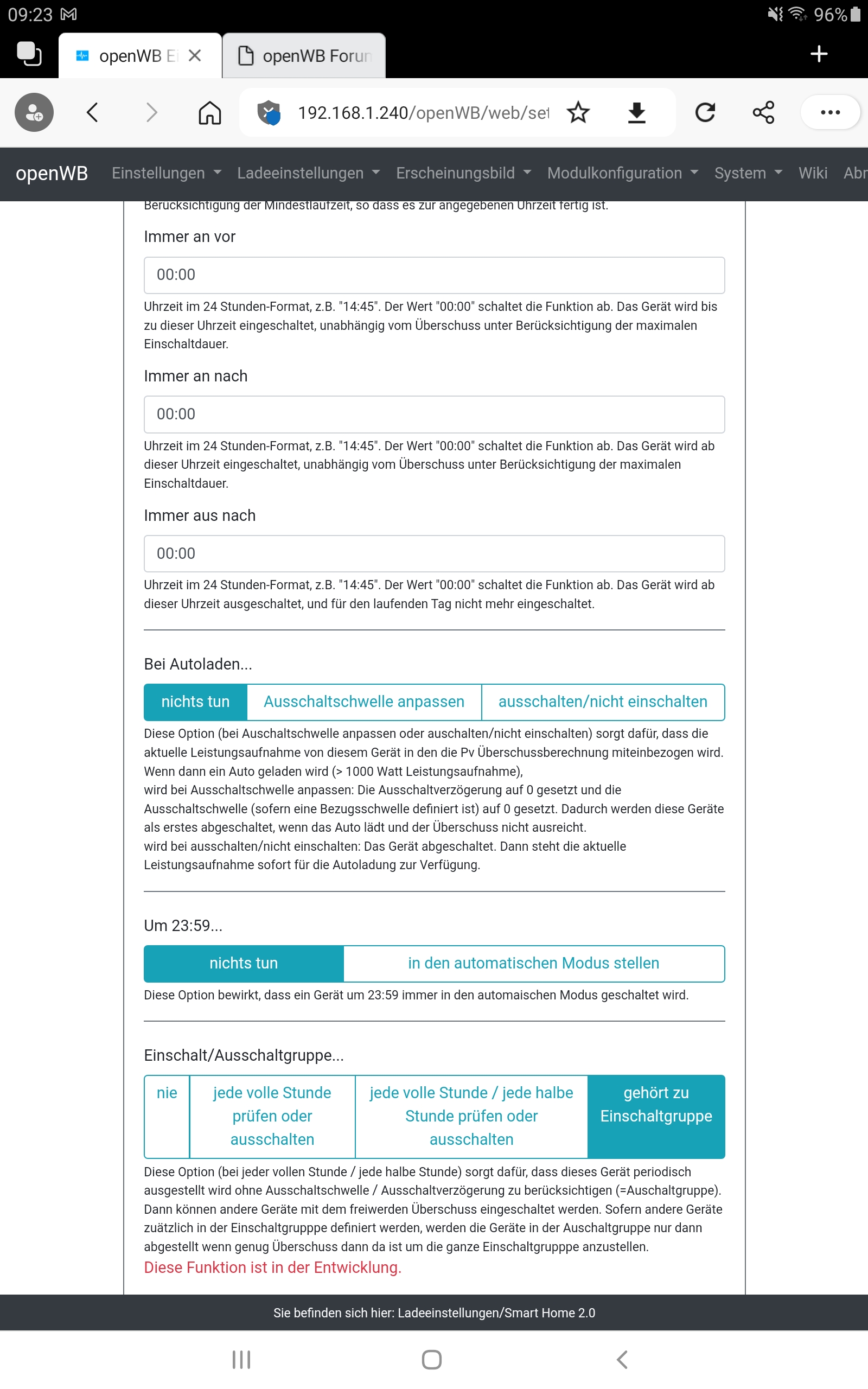

Naja innerhalb vom smarthome erkennen wir bereits, ob ein Auto lädt.
Ist das eine mögliche Einschaltbedingung wenn ein Auto lädt ?
Also konkret als vierte Option hier:
Bei Autoladen Einschalten ?
Meinungen dazu ?
Meinungen dazu ?

Re: Shelly mal anders / Einschalten Erzeuger
Das wäre genau die Lösung!
"Bei Autoladung einschalten" als vierte Option - theoretisch könnte ich ja ein Schaltung basteln um das "Ausschalten" nutzen zu können.
Aber einfacher wäre der Softwareweg...
Das bekommst du auch ohne smarthome hin: die openWB published per MQTT, wenn ein Auto eingesteckt wird oder es lädt. Wenn du eh schon am probtammieren bist, wäee das wahrscheinlich der einfachere Weg.
