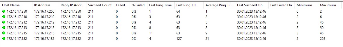

Nur die Haupt- oder Steuer-OpenWB und das EVU KIT hängen per Kabel am LAN, die drei weiteren per WLAN. Im Log der HauptWB sehe ich folgende Meldung:
Mit etwas Aufwand sind auch die 3 weiteren WBs per Kabel zu vernetzen, aber wenn's nix bringt, verzichte ich auch sehr gerne drauf... macht es bei diesen Meldungen Sinn zu Verkabeln?
