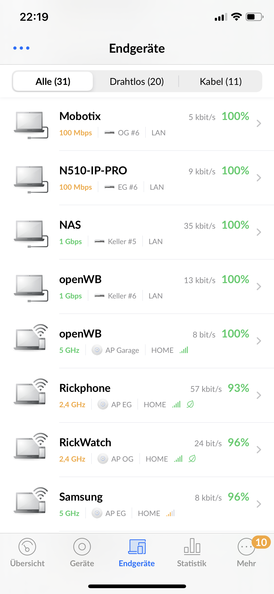

Ich habe mir heute ein Netzwerkkabel in die Garage gezogen und die openWB nun per Kabel angebunden.
Leider taucht sie jetzt 2x im Netzwerk auf.
Kann ich das Wlan Modul irgendwie deaktivieren? Ich könnte die MAC Adresse zwar im Wlan sperren, das finde ich aber nicht so elegant.
