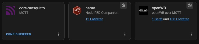

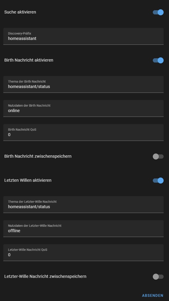

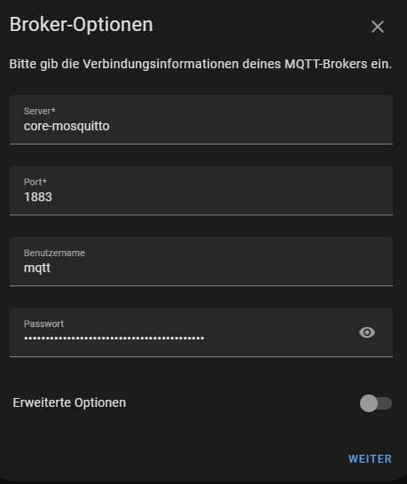

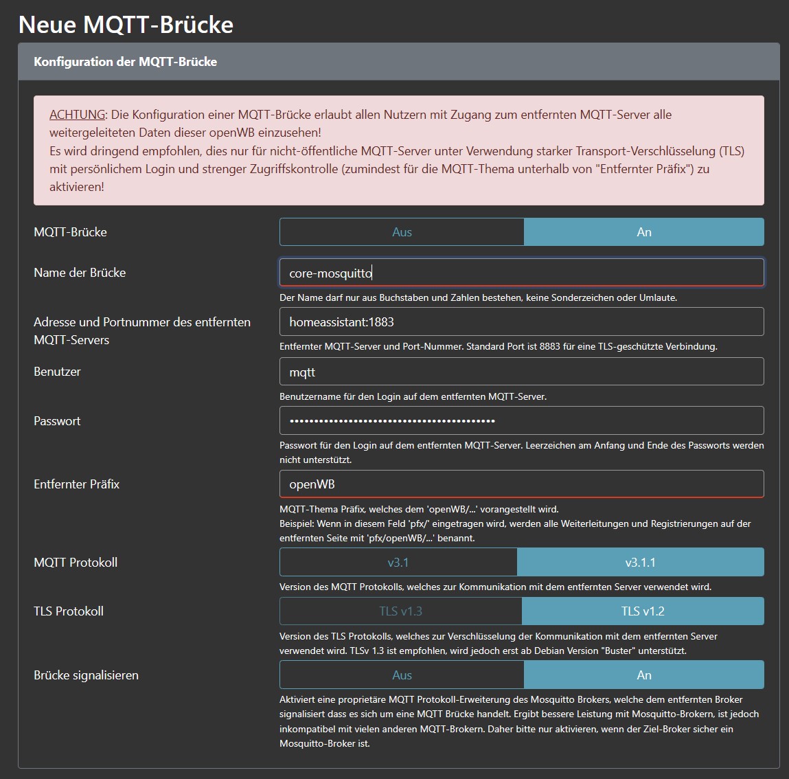

Hey Zusammen,
ich habe gesehen, dass eine OpenWB Integration für HomeAssistant gibt und ich würde das gern nutzen. Ich komme mit der Doku aber nicht so ganz zurecht.
In HA habe ich die Integrationen mosquitto broker und OpenWB wie folgt Konfiguriert: In OpenWB will ich es wie folgt Konfigurieren: Das scheint aber irgendwie nicht zu stimmen, weil OpenWB hier die Konfig direkt rot markiert.
Kann mir da jemand weiterhelfen?

Du musst dich erst mal entscheiden ob
OpenWB die Daten senden soll (mqtt bridge in OpenWB)
Oder ob homeassist die Daten holen soll.
Beides gleichzeitig macht wenig Sinn

Ich habe im mosquitto auf HA-Seite diese bridge eingerichtet
(in /etc/mosquitto/conf.d/openwb.conf bzw. in docker in config/conf.d/openwb.conf)
<ip-der-openwb> entsprechend ersetzen.
Nach dem Ändern mosquitto neu starten.
In HA subscribe ich z.B. dieses topic: from_owb/lp/1/W (--> Ladeleistung LP1)
Nachrichten an die owb werden z.B. auf dieses topic geschrieben: to_owb/set/lp/1/%Soc (--> SOC des BEV an LP1)
# bridge to openWB Wallbox
connection openwb
address <ip_der-openwb>:1883
start_type automatic
topic # in 1 from_owb/ openWB/
topic # out 1 to_owb/set/ openWB/set/
local_clientid openwb.mosquitto
try_private false
cleansession false

Die letzten Tage waren bei mir Land unter und daher bin ich erst heute dazu gekommen.
Danke für die Hilfe. Durch die Beiträge und einiges Suchen bin ich dann auf die Anleitung hier gestoße:
http://tech-engineering.de/home-assistant-und-openwb/
Anschließend noch die richtige config und es läuft
connection openwb
address ip:1883
topic openWB/# both 2
try_private false
cleansession true
