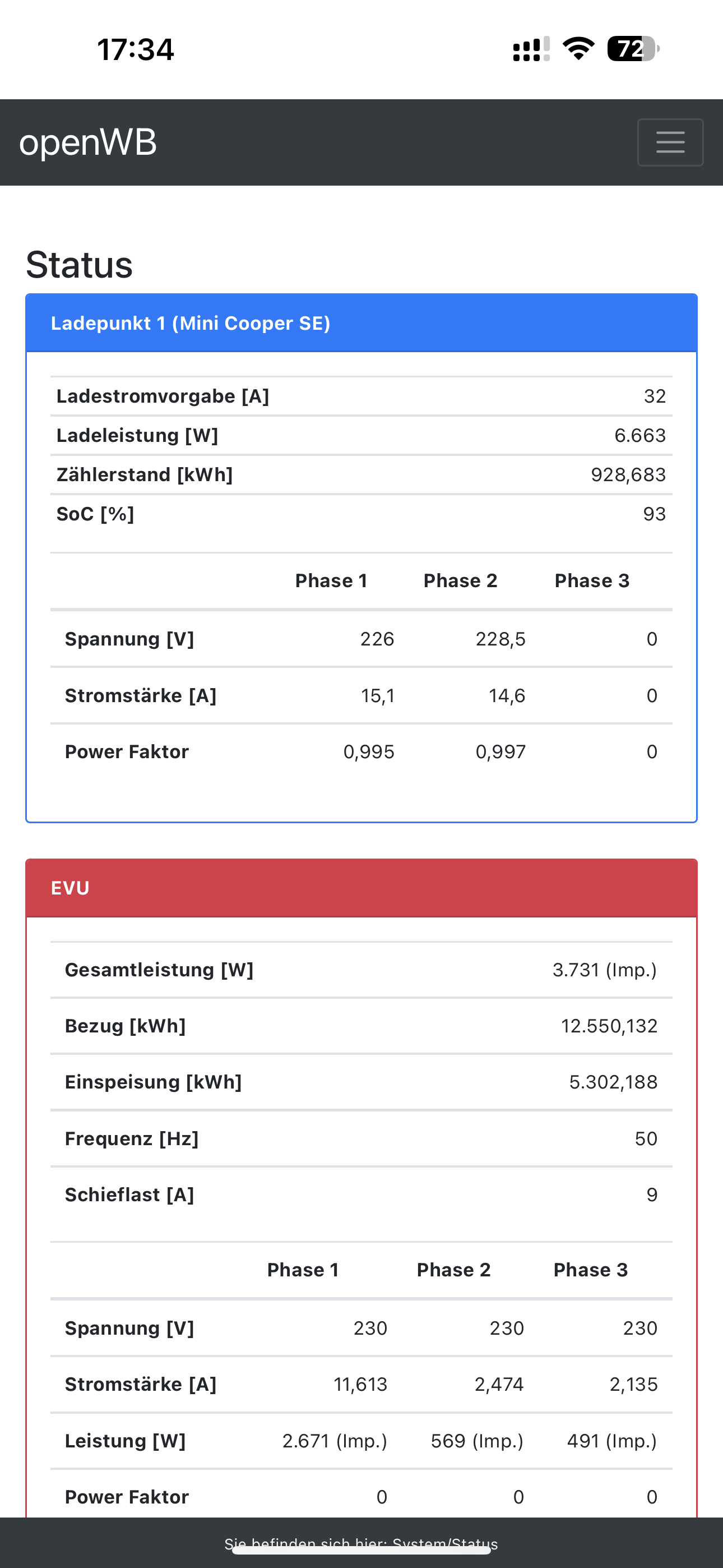

Meine OWB Standard+ lädt nur noch mit 2 Phasen.
Egal ob in Sofortladen oder PV, obwohl 3 Phasig eingestellt.
unter Status in EVU liegen alle 3 Phasen an
Am Ladepunkt selbst sind dann nur noch 2 Phasen an denen Spannung anliegt.
Habe die WB bereits neu gestartet, Stromlos gemacht, Updates installiert - kein Erfolg.
Der Mini lädt an anderen WB mit 3 Phasen
Wo kann ich noch prüfen woran das liegt?

Hast Du unter "Status" konkret 2 Phasen mit einem Ladestrom von jeweils 16A gesehen?
Die ca. 7kW, die sich mit 2x16A ergeben würden, könnten auch mit 3x10A erreicht werden und durch Software oder einen kalten Akku und/oder fast vollen Akku verursacht werden.

E-lmo hat geschrieben: Di Feb 07, 2023 3:25 pm Hast Du unter "Status" konkret 2 Phasen mit einem Ladestrom von jeweils 16A gesehen?
2 Phasen mit voller Leistung
die dritte Phase ist 0V 0A 0W

Nun habe ich gemeinsam mit einem Elektriker die Sache durch gemessen.
Auch das Laden eines anderen Autos wurde getestet.
Es scheint sich wohl auf den Leistungsmesser in der WB einzugrenzen. Dieser misst auf einer Phase 0V und 0A, obwohl auf allen Phasen 220V anliegen. Analog zu den Werten im Web Interface (siehe Anhang)
Wie gehe ich nun weiter vor?
