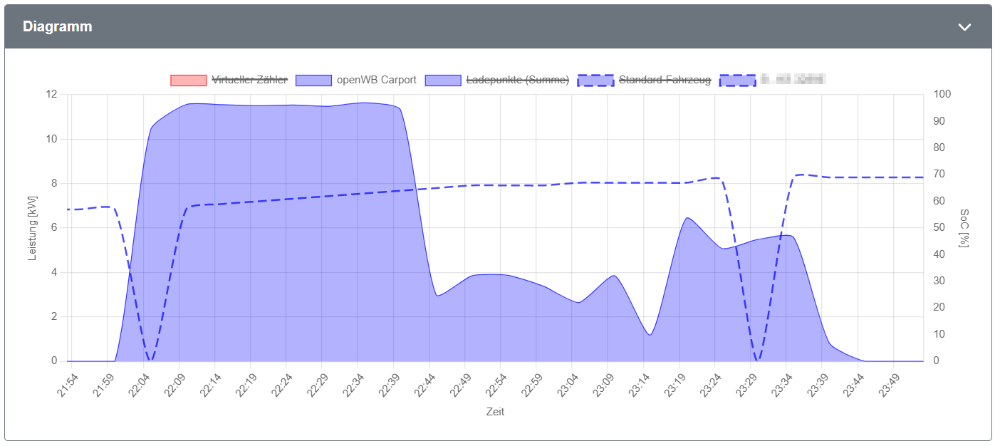

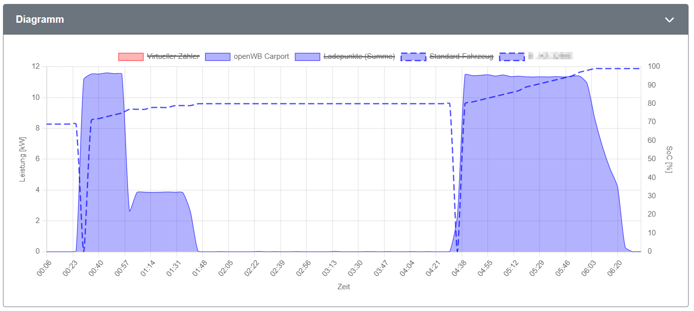

Meine Ladeprofile kommen durch den Wechsel zwischendurch auf 0% SoC ganz schön durcheinander, das passierte letzte Nacht 4x:
2023-02-09 07_09_05-openWB _ Auswertungen - Tagesauswertung - Persönlich – Microsoft​ Edge.png
2023-02-09 07_06_34-openWB _ Auswertungen - Tagesauswertung - Persönlich – Microsoft​ Edge.png
